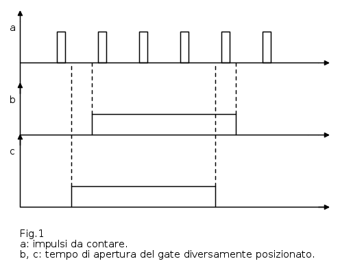

INCERTEZZA NELLA CIFRA MENO SIGNIFICATIVA
Il segnale di ingresso, da misurare non è sincronizzato con il segnale di apertura del gate; questa situazione genera un errore di
unità nella cifra meno significativa conteggiata.
L’affermazione, di cui sopra, si spiega considerando la posizione temporale del segnale di gate rispetto al segnale da misurare, vedi figura:
Come si può osservare, dalla figura, la diversa posizione temporale del segnale di apertura del gate determina una diversa misura del numero di impulsi.
Infatti con la posizione, del segnale di apertura, raffigurata in b si contano 4 impulsi,invece con la posizione raffigurata in c si contano 3 impulsi.
Inconseguenza di questo fenomeno si ha una errore relativo:
Dove n è il numero di impulsi.
Questo discorso è valido per il risultato di una sola misurazione; se si fanno più misure e si esegue la media, l’errore si riduce. Vedi paragrafo “METODI PER RIDURRE GLI ERRORI”.

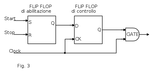

Il GATE introduce un ritardo nella propagazione del segnale. Questo ritardo produce una variazione del tempo di apertura della porta, che a volte potrebbe essere significativa. Per ridurre tali tempi si usano di solito porte realizzate con tecnologia ECL. Un altro errore sul tempo di apertura del GATE è introdotto dal circuito di controllo della stessa porta. Infatti, il flip-flop che controlla la generazione del segnale di abilitazione può troncare gli impulsi da contare, come mostrato in Fig.2, essendo i segnali di start e stop non sincronizzati con il segnale da misurare.
Il troncamento di due impulsi, disegnati in rosso, può generare, alle volte, un errore maggiore di un impulso.
Questo tipo di errore può essere corretto utilizzando un circuito per sincronizzare l' apertura del GATE con gli impulsi da contare come quello della figura seguente:
I segnali di start e stop generano un segnale di abilitazione, tramite il flip flop omonimo, che viene applicato al flip-flop di controllo. In corrispondenza di una transizione del segnale di clock si ha la generazione del segnale di abilitazione del GATE. In questo modo nessuno degli impulsi viene troncato.
