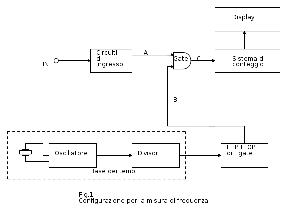

MISURA DI FREQUENZA
Lo schema a blocchi che andremo ad analizzare è il seguente, dove i vari blocchi sono interconnessi per poter eseguire questo tipo di misura:
La considerazione principale per comprendere il metodo di questa misura è che la frequenza è data dal rapporto:
Dove n è il numero di periodi del segnale di cui vogliamo misurare la frequenza,
è l’intervallo di tempo nel quale si esegue la misura.
Se si sceglie un
il numero dei periodi n coincide con il valore della frequenza.

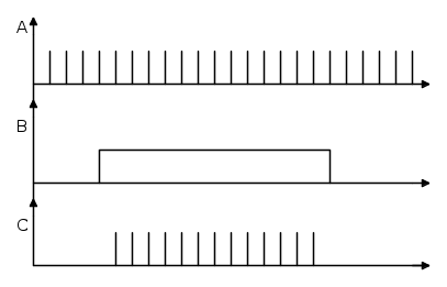

Vediamo ora il funzionamento di questo circuito, prendendo come riferimento sia lo schema a blocchi, vedi fig.1, sia il diagramma temporale, vedi fig.2.
Il segnale, di cui si vuole misurare la frequenza, è applicato al morsetto di ingresso, denominato IN, ed entra nel blocco denominato "CIRCUITI DI INGRESSO". All' interno di questo blocco avviene il "condizionamento" del segnale cioè viene reso di forma squadrata, di ampiezza adeguata e con tempi di salita idonei, questa manipolazione è resa necessaria per fare in modo che un segnale anche sinusoidale possa essere utilizzato per le operazioni successive. Il segnale così ottenuto, di forma impulsiva ( ogni impulso equivale ad un periodo del segnale di ingresso ), entra in uno dei due ingressi del GATE AND ( segnale A ). Nell' altro ingresso della porta AND entra un segnale, proveniente da un flip flop tipo SR chiamato FLIP FLOP DI GATE, di livello alto, rettangolare ( segnale B ) della durata di un secondo quindi questo segnale viene utilizzato per abilitare la porta in modo tale che in uscita si avranno un numero di impulsi proporzionale al tempo di abilitazione ( segnale C ).
Per ottenere, ad esempio, un tempo di un secondo l' oscillatore genererà una frequenza di
, tramite il divisore questa frequenza verra divisa per 1000000 e poi divisa per 2 dal flip flop di gate ottenendo un impulso di
La frequenza di
equivale a dire che l' impulso positivo così generato ha una durata di un secondo.
A questo punto il bloccho "SISTEMA DI CONTEGGIO" conterà il numero di impulsi, corrispondente al numero di periodi per un secondo, quello successivo "DISPLAY" visualizzerà il risultato del conteggio.
Sul DISLAY si avrà quindi la lettura del valore della frequenza del segnale applicato all' ingresso.

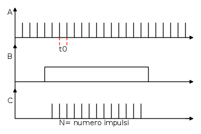

La spiegazione risulterà più chiara se ci riferiamo al diagramma temporale seguente:
Dove A rappresenta il segnale proveniente dalla BASE DEI TEMPI con periodo t0.
B rappresenta il tempo di abilitazione del GATE che coincide con il tempo del periodo del segnale da misurare.
C rappresenta il numero N degli impulsi contati durante il tempo di abilitazione del GATE.
Quidi il periodo misurato risulta:
Ad esempio:
se sono stati contati 400 impulsi con una frequenza di
cioè con un periodo di
otteniamo il valore del periodo del segnale di ingresso come di seguito riportato:

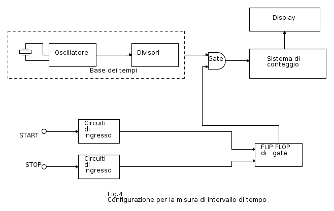

MISURA DI INTERVALLO DI TEMPO
Per analizzare il funzionamento del contatore utilizzato come misuratore di intervallo di tempo si fa riferimento al seguente schema a blocchi:
In questo caso il FLIP FLOP DI GATE viene comandato direttamente mediante impulsi di START e di STOP che agiscono sui suoi ingressi S ed R.
Nell' intervallo di apertura del gate vengono contati gli impulsi provenienti dalla base dei tempi e quindi sul display appare un numero proporzionale all' intervallo di tempo in cui il gate è rimasto aperto.
