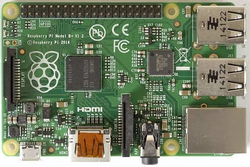

(breve) Descrizione tecnica della scheda
La raspberry PI B+ è un minicomputer basato su ARM 11 (BroadCom BCM2835) che può girare (in overclock) fino a 1Ghz, dotato di 512 Mb di RAM, micro SD (ver B+) o SD (ver B) per sistema operativo (ed eventuale spazio di storage), 4 porte USB 2.0, uscita HDMI, 40 pin di GPIO, connettore display e molto altro. La documentazione completa è facilmente reperibile su internet a questo link.

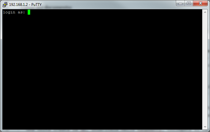

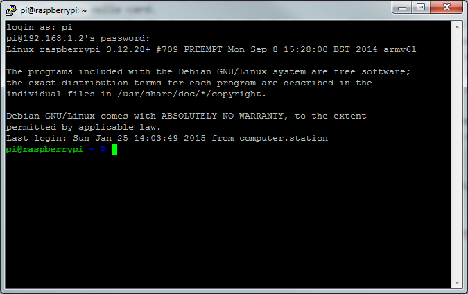

A questo punto siamo pronti alla prima connessione: aprite una connessione SSH verso [RASP_ADDR], porta ovviamente 22. Se usate windows, putty è il programma che fa per voi. Semplice, e soprattutto free:
Alla prima connessione da un nuovo PC, riceverete un avviso di sicurezza, accettatelo, e presto vedrete la richiesta di login della raspberry:
Per default, login e password sono rispettivamente pi e raspberry, effettuate il login:
Volendo utilizzare la Raspberry come NAS, conviene impostarle un IP statico, perchè se è vero che il DHCP tende ad assegnare sempre lo stesso IP alla stessa periferica, non impostandolo statico richiate che ad un eventuale riavvio la raspberry si trovi con un IP differente, soprattutto se avete anche una WIFI cui si collegano spesso dispositivi mobile. Per impostare lIP statico, bisogna modificare il file /etc/network/interfaces, in questo modo:

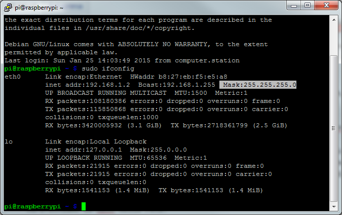

- Verifichiamo la mask della rete:
$sudo ifconfig
Nel caso in esame, la mask è 255.255.255.0, sarà quasi sicuramente così per tutti.

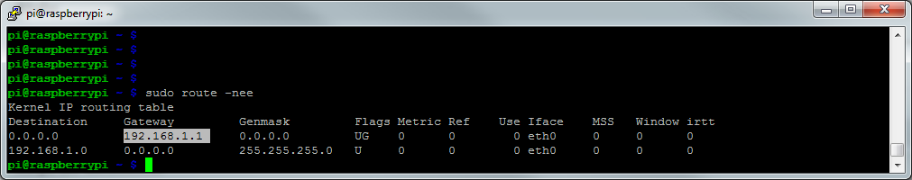

- Verifichiamo l'indirizzo di gateway:
in questo caso, 192.168.1.1. A questo punto, riprogrammiamo il file /etc/network/interfaces con un indirizzo IP della classe giusta, quindi nell'esempio della famiglia 192.168.1.x, diverso ovviamente da quello di gateway. Nel caso in esame, si è scelto l'indirizzo 2, quindi editiamo il file con il comando:

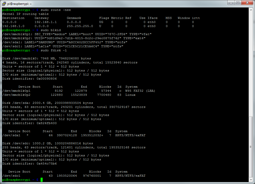

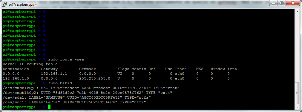

- Ottenere gli UUID dei dischi (ci serviranno in seguito):
Comando $sudo blkid
Supponiamo di ottenere una cosa del genere (nel vostro caso, probabilmente la dicitura "LABEL" non sarà presente, o sarà poco comprensibile):
Da quanto ottenuto, si apprende l'esistenza di due dischi USB entrambi formattati NTFS (ahimè).
Dovremo quindi procedere all'installazione del demone NTFS, cosa che si può fare velocemente tramite il comando:
Comando $sudo apt-get install ntfs-3g
Una volta terminata l'installazione, siamo pronti a montare i dischi. Supponiamo di voler montare il primo, quello con etichetta "SAMSUNG", che sappiamo essere da due terabytes. Dobbiamo ora ottenere la mappatura che il linux ha fatto dei due dischi in /dev, e lo possiamo fare tramite il comando:
$sudo fdisk -l
Il cui risultato, nel caso in esame, è:
Da cui vediamo che un disco da 2Tb è mappato in /dev/sda, e dunque è il nostro obiettivo.
