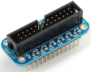

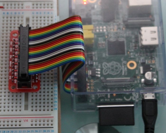

Se volete utilizzare il Raspberry Pi per fare qualche esperimento su breadboard sarebbe meglio acquistare anche un adafruit!, per un costo di due o tre euro, in pratica un piccolo PCB come questo:
adafruit!
adafruit!
Se invece volete lavorare su millefori, è sufficiente acquistare un connettore IDC a 26 poli.
In entrambi i casi vi servirà anche un pezzo di flat cable intestato alle estremità con due connettori IDC da flat a 26 poli, potete costruirvelo o acquistarlo già intestato al prezzo di uno o due euro:
flat cable 26 poli
flat cable 26 poli

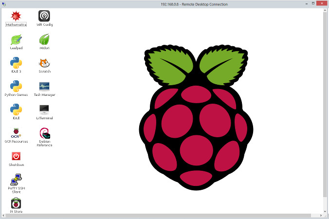

Se volete utilizzare il desktop grafico del Raspberry Pi dal vostro PC, potete collegarvi utilizzando un servizio di Remote Desktop.
Su Windows esiste un tool di sistema pensato allo scopo che si chiama Remote Desktop Connection.
Per trovarlo, in windows 8, non dovete fare altro che premere il tasto windows+F per avviare la ricerca e digitare Remote Desktop Connection.
Se invece avete Windows 7 o precedenti dovreste trovarlo sotto Accessori.
Comunque un qualunque software RDC è adatto allo scopo.

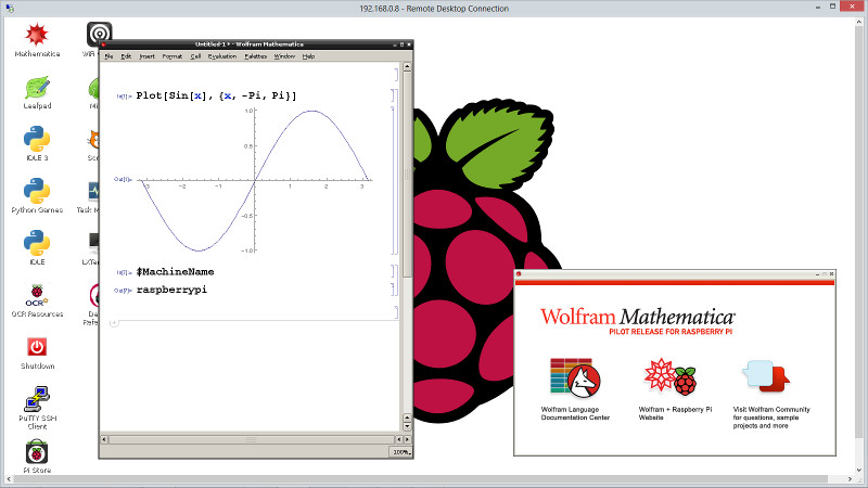

Mathematica
Primo sguardo
Ora abbiamo una versione completa e funzionante di Mathematica, evviva!
Il desktop del Raspberry Pi è grossomodo questo:
Mathematica al sapor di Lampone

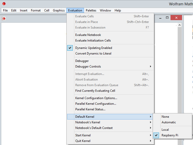

La prima icona in alto a sinistra è Mathematica. Avviamolo!!
Dopo aver avviato Mathematica (ci vorrà qualche secondo perchè Mathematica carichi tutti i moduli) compariranno due finestre.
La prima finestra è chiamata Notebook (sulla sinistra) e permette di immettere i comandi e visualizzare le risposte fornite dal kernel, che è una applicazione testuale che viene avviata di nascosto e contiene il motore del programma. Sulla destra avete un'altra finestra che viene chiamata Helper ed è sostanzialmente una finestra di aiuto. E' comunque molto comoda da avere.
Golia si va a fare un giro sulle spalle di Davide
Il primo comando

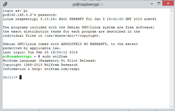

Se provate a digitare il comando:
$MachineName
otterrete come risposta raspberrypi.
In pratica avete chiesto a Mathematica di dirvi su che macchina sta girando il kernel e lui vi ha risposto che sta girando sul Raspberry Pi.
Non è detto che debba sempre essere così.
Il primo grafico
Come seconda prova potete digitare il comando:
Plot[Sin[x],{x,-Pi,Pi}]
Otterrete un grafico della funzione sin(x) tra \ -\pi e \ \pi.
Con la funzione
Timing[]
potrete misurare il tempo impiegato da Mathematica per effettuare il calcolo richiesto.
Questa funzione diventa quindi estremamente comoda per fare qualche confronto sul tempo di calcolo impiegato su un PC e su un Raspberry Pi.
Digitando:
Timing[Plot[Sin[x],{x,-Pi,Pi}]]
si scopre che il tempo di calcolo sul mio PC (Intel i7-3520M 2.9GHz,12GB RAM,Windows 8 64bit) è di 0.015s, mentre sul Raspberry Pi (B type) è di 0.53s.
Ovviamente il Raspberry Pi è molto più lento, ma è comunque usabile.

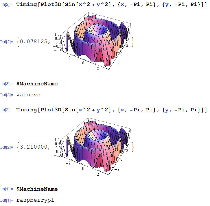

Facciamo qualcosa di più complicato, per esempio un disegno in 3D, e misuriamo il tempo necessario all'operazione.
Digitiamo:
Timing[Plot3D[Sin[x^2 + y^2], {x, -Pi, Pi}, {y, -Pi, Pi}]]
Otteniamo:
portaovo
portaovo
Il collage rivela che il mio PC impiega 0.078s, mentre il Raspberry Pi 3.21s. Non male, tutto sommato.

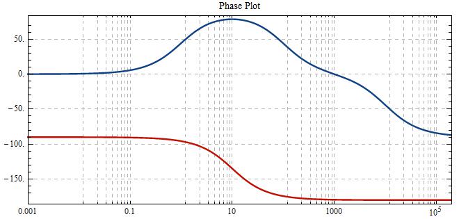

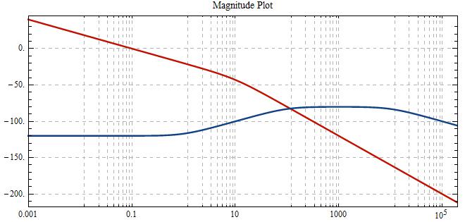

Un diagramma di Bode
Proviamo a fare qualcosa di ancora più impegnativo, per esempio un diagramma di Bode.
Scelgo di plottare le due funzioni, in modulo e fase:
H(s)=\frac{1}{s(s+10)}
H(s)=\frac{s+1}{(s+100)(s+10000)}
Inseriamo il codice:
Timing[
         BodePlot[
             {1/(s (s + 10)), ((s + 1))/((s + 100) (s + 10000)) },
             PlotLabel -> {"Magnitude Plot", "Phase Plot"},
             ImageSize -> 550,
             Frame -> True,
             PlotStyle -> {Directive[Thick, ColorData[20, 1]], Directive[Thick, ColorData[20, 9]]},
             Frame -> False,
             AspectRatio -> 1/2.25,
             GridLines -> Automatic,
             GridLinesStyle -> Directive[GrayLevel[0.7],Dashed]
Timing:
Raspberry=5.14s
PC=0.094s
Magnitude
Magnitude
Phase
Phase

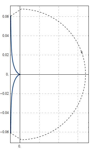

Un diagramma di Nyquist
Proviamo a fare il diagramma di Nyquist per la prima funzione di trasferimeto:
Timing[
     NyquistPlot[1/(s (s + 10)),
         ImageSize -> 250,
         Frame -> True,
         Frame -> False,
Timing:
Raspberry=5.99s
PC=0.11s
Diagramma di Nyquist di H(s)=1/[s(s+10)]

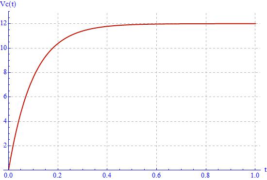

Risolvere equazioni differenziali lineari alle derivate ordinarie
Proviamo ora a risolvere una equazione differenziale lineare di primo ordine, per esempio troviamo la tensione ai capi di un condensatore a cui viene applicato un gradino di tensione tramite un generatore di tensione reale:
Il codice da inserire in Mathematica è:
Clear[Tau];
Clear[E1];
Timing[
 f = Vc[t] /.
   Simplify[
     DSolve[{Vc'[t] == (E1 - Vc[t])/Tau, Vc[0] == 0}, Vc[t], t]][[1]];
 E1 = 12;
 Tau = 0.1;
 Plot[f, {t, 0, 1},
  ImageSize -> 550,
  AxesLabel -> {"t", "Vc(t)"},
  PlotStyle -> Directive[Thick, ColorData[20, 1]],
  Frame -> False,
  AspectRatio -> 1/GoldenRatio,
   PlotRange -> {0, 13},
   GridLinesStyle -> Directive[GrayLevel[0.7], Dashed],
   AxesStyle -> {Directive[Blue, 15], Directive[Blue, 15]}
Clear[Tau];
Clear[E1];
Nell'ipotesi di un generatore con una tensione di 12V e una costante di tempo pari a 100ms si ottiene questo grafico:
Transitorio su circuito di primo ordine
Analizzando il codice si può osservare che ho fatto ricavare a Mathematica la soluzione simbolicamente, infatti, stampandola si ottiene:
V_C(t)=E_1\left(1- e^{-\frac{t}{\tau}} \right )
Analizziamo ora i tempi di calcolo:
Raspberry=2.51s
PC=0.015s

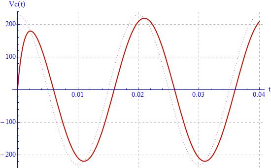

Se invece la forzante è cosinusoidale per t>0 e nulla in precedenza si ha che:
Clear[Tau];
Clear[Omega];
Clear[Vmax];
Timing[
 f = Vc[t] /.
   Simplify[
     DSolve[{Vc'[t] == (Vmax*Cos[Omega*t] - Vc[t])/Tau, Vc[0] == 0},
      Vc[t], t]][[1]];
 Vmax = 230;
 Tau = 0.001;
 Omega = 314;
 Plot[{f, Vmax*Cos[Omega*t]}, {t, 0, 0.04},
  ImageSize -> 550,
    Directive[Dotted, ColorData[1, 2]]},
  Frame -> False,
Clear[Tau];
Clear[Omega];
Clear[Vmax];
ponendo:
Vmax = 230 V;
Tau = 0.001 s;
Omega = 314 rad/s;
si ottiene:
Si può osservare che la linea tratteggiata corrisponde alla tensione impressa al circuito dal generatore.
Raspberry=3.78s
PC=0.093s
La soluzione trovata da Mathematica è:
V_C(t)=\text{Vmax}\frac{\omega \tau \sin (\omega t)+\cos (\omega t)-e^{-\frac{t}{\tau}}}{\omega^2 \tau^2+1}

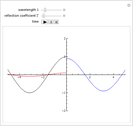

Parametrizzazioni, animazioni e LPDE

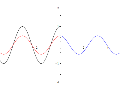

Supponiamo, per esempio, di avere risolto l'equazione delle onde e voler capire un po' come stanno le cose dal punto di vista fisico.
Il comando Manipulate permette di giocare con i parametri di una equazione fornendo dei cursori. Ogni tanto lo uso, specialmente quando devo capire cosa diavolo significhi l'equazione che ho appena risolto... icon_mrgreen.gif
Proviamo ad immettere questo codice:
Manipulate[
 Show[
  Plot[
   Cos[1*t - x/\[Lambda]], {x, -5, 0},
   PlotRange -> {{-5, 5}, {-2, 2}},
   PlotStyle -> Black],
  Plot[\[CapitalGamma]*Cos[1*t + x/\[Lambda]], {x, -5, 0},
   PlotStyle -> Red],
  Plot[(1 - \[CapitalGamma]) Cos[1*t - x/\[Lambda]], {x, 0, 5},
   PlotStyle -> Blue],
  ImageSize -> {400, 300}],
 {{\[Lambda], 1, "wavelength \[Lambda]"}, .1, 5, ImageSize -> Tiny},
 {{\[CapitalGamma], .1, "reflection coefficient \[CapitalGamma]"}, 0,
  1, ImageSize -> Tiny},
 {{t, 0, "time"}, 0, Infinity, ControlType -> Trigger},
 AutorunSequencing -> {2, 3, 4}]
Otterremo una finestra di questo tipo:
Finestra di manipolazione dati
In x=0 si ha una discontinuità, l'onda disegnata in nero è l'onda incidente, quella in rosso è l'onda riflessa, mentre in blu si ha l'onda trasmessa.
Variando i cursori che avete a disposizione potete osservare cosa succede cambiando la lunghezza d'onda e il coefficiente di riflessione. Premendo Play otterrete una animazione in funzione dei parametri impostati.
Per avere una idea di quello che potete ottenere ecco una animazione effettuata ponendo il coefficiente di riflessione pari a 0.5:
Soluzione grafica dell
Soluzione grafica dell'equazione monodimensionale delle onde con coefficiente di riflessione pari a 0.5

Creiamo quindi un'altra icona sul desktop del Raspberry per lanciare Mathematica in modalità amministratore:
Clicchiamo con il tasto sinistro sopra l'icona di mathematica (una volta sola);
Premiamo CTRL+c e poi CTRL+v;
comparirà una finestra come questa:
Giusto davanti al lampone deve finire?
Cambiamo la stringa da Wolfram-Mathematica.desktop in Wolfram-Mathematica-sudo.desktop e clicchiamo su Rename, che nel frattempo è diventato selezionabile;
Clicchiamo quindi con il tasto destro sulla nuova icona creatasi e, dal menu che comparirà clicchiamo su Leafpad (dovrebbe essere la seconda voce in alto);

Dopodichè collegheremo al GPIO il pezzo di flat cable che ci siamo procurati in precedenza.
L'altro capo del connettore andrà collegato alla schedina adafruit!,anch'essa acquistata in precedenza.
Dovremmo ottenere un risultato di questo tipo:
Non si vede tutto il casino che ho sulla scrivania,vero?
Il risultato sembra essere un lavoro pulito ed ordinato, senza fili volanti che potrebbero staccarsi e magari dare origine a qualche cortocircuito.
A tal proposito, è bene fare molta attenzione a lavorare con i pin del GPIO, in quanto il processore A11 presente sul Raspberry Pi non è fatto per gestire I/O in modo "pesante", come viene, per esempio, implementato su un PIC o un AVR.

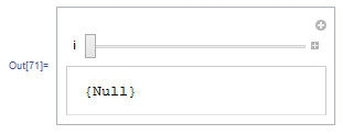

Molto semplicemente possiamo ricorrere al buon vecchio comando Manipulate, già incontrato in precedenza.
Il codice diventa:
pins = {7, 8, 25, 24, 23, 18};
Do[DeviceWrite["GPIO", pins[[i]] -> 1], {i, Length[pins]}];
previous = 1;
LEDs[i_] := {
   DeviceWrite["GPIO", pins[[previous]] -> 1];
   DeviceWrite["GPIO", pins[[i]] -> 0];
   previous = i;
Manipulate[LEDs[i], {i, 1, Length[pins], 1}]
La seconda riga, il Do, serve per far spegnere tutti i led (mettendo l'uscita a 1 il led si spegne, per come è collegato);
La terza riga imposta la variabile previous a 1, serve per fare in modo che, una volta avviato il ciclo, il led acceso in precedenza possa essere spento;
La quarta riga contiene la funzione LEDs, che si occupa di spegnere il led precedente, accendere quello richiesto e memorizzare il led acceso nella variabile previous, in modo da poterlo spegnere alla successiva chiamata;
L'istruzione Manipulate, infine, ci permette di impostare il ciclo come vogliamo.
Facendo eseguire il codice verrà visualizzata questa finestra:
Finestra Manipulate
Finestra Manipulate

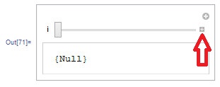

Se spostiamo il cursore vedremo accendersi il LED corrispondente. Se clicchiamo sul + indicato dalla freccia:
Cliccami!
Cliccami!
Vedremo comparire un piccolo menu molto utile:
Menu funzioni extra
Menu funzioni extra
Spieghiamolo da sinistra a destra:
  1. Nell'area di testo è possibile scrivere un numero, da 1 a 6, corrispondente al numero del led da far accendere;
  2. Cliccando sul - si decrementa di una unità il numero scritto nell'area di testo;
  3. Il simbolo \blacktriangleright, Play, anima i led facendo muovere la barra in automatico;
  4. Cliccando sul + si incrementa di una unità il numero scritto nell'area di testo;
  5. Cliccando sulle doppie frecce verso l'alto si aumenta la velocità di scansione dei led;
  6. Cliccando sulle doppie frecce verso il basso si diminuisce la velocità di scansione dei led;
  7. L'ultimo simbolo permette di commutare tra scansione in avanti, scansione all'indietro e scansione biderezionale.

Mathematica in modalità kernel remoto
Se avete seguito gli esempi che ho illustrato fino qui, provandoli direttamente su Mathematica fatto girare sul vostro Raspberry Pi, avrete notato che se vi collegate al Raspberry in RDP (con, per esempio, Windows Remote Desktop) la velocità di dialogo con il desktop non è entusiasmante, mentre le cose migliorano molto se avete il Raspberry Pi collegato alla TV di casa e lo utilizzate con la sua tastiera e il suo mouse.
Mathematica permette, qualora abbiate anche una versione su PC, di utilizzare il front-end (la sola interfaccia grafica) presente sul vostro PC, ma il Kernel del Raspberry, collegandosi in remoto.
Vediamo come fare per avere accesso a questo strumento.
Dopo aver aperto Mathematica sul vostro PC, andate su Evaluation e poi su Kernel Configuration Options.
Si aprirà questa piccola finestra:
Piccole finestre per grandi Kernel
Cliccate su Add.
A questo punto dovrete compilare il form che appare copiando dall'immagine che ho riportato qui sotto, con l'unica eccezione per Machine Name che andrà compilato con l'indirizzo IP del vostro Raspberry Pi.
Compilami!
Compilami!
Cliccate su OK, a questo punto tornerete alla finestra precedente, alla quale si è aggiunta la nuova voce Raspberry Pi. Cliccate su OK e tornerete a Mathematica.
A questo punto non resta che decidere quale kernel utilizzare, quello della macchina locale o quello del Raspberry Pi.
Per decidere quale kernel usare andiamo su: Evaluation e poi su Default Kernel e scegliamo la nuova voce Raspberry Pi.
Si aprirà una finestra che richiede la password per accedere al Raspberry Pi (a proposito... l'avete cambiata, vero?) e il gioco è fatto!
Se date il comando:
$MachineName
Usiamo il Kernel del Raspberry!
Se, a questo punto, eseguite sul vostro PC uno qualunque dei programmini mostrati in precedenza, per esempio utilizzando i LED, vedrete i LED accendersi sul Raspberry.

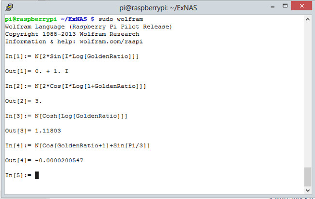

Mathematica in modalità testuale
Coloro che utilizzano Mathematica professionalmente, in genere, non utilizzano spesso l'interfaccia grafica, se non per visualizzare graficamente dei risultati o fare delle manipolazioni su dati già calcolati.
Questo perchè il kernel, da solo, è infinitamente più veloce e permette, grafica a parte, qualunque calcolo e qualunque elaborazione possibile con Mathematica.
Personalmente ho trovato molto più proficuo il collegamento al Raspberry Pi con Putty in SSH lanciando il kernel in modalità testuale rispetto ad ogni altra soluzione. E' molto veloce e permette elaborazioni egregie.
Una volta stabilita la connessione SSH con il Raspberry Pi è possibile lanciare il kernel di Mathematica digitando semplicemente:
sudo wolfram
Putty on Raspi
Putty on Raspi
A questo punto è possibile, interfaccia grafica a parte, utilizzare tutti i comandi di Mathematica (sono più di 5k).
Facciamo qualche semplice calcolo utilizzando il kernel da solo:
Chi l
Chi l'avrebbe mai detto, DirtyDeeds...
