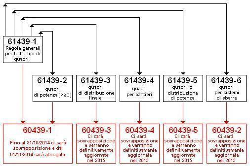

Mancano ormai pochi mesi al primo novembre 2014, data in cui sarà definitivamente abrogata, per i quadri elettrici di bassa tensione la norma CEI EN 60439-1, sostituita dalla nuova CEI EN 61439-1 e 61439-2. Con queste nuove norme è stata completamente cambiata la struttura della normativa quadri, infatti con la vecchia struttura della 60439 ogni sottonorma è totalmente autonoma, ad esempio per realizzare un quadro di cantiere è sufficiente rispettare la 60439-4 che comprende anche le specifiche generali; con la nuova struttura 61439 invece, la CEI EN 61439-1 viene ad assumere una posizione “madre” che detta esclusivamente le regole generali da considerarsi come norme di riferimento per tutte quelle successive "figlie" relative ad una particolare tipologia di quadro. Questo significa che per la rispondenza alle norme di un quadro elettrico occorreranno almeno due norme; la CEI EN 61439-1 più una delle successive relativa alla tipologia del quadro elettrico da realizzare, ad esempio CEI EN 61439-2 per i quadri di potenza. La nuova norma CEI EN 61439 è strutturata come segue:
- 61439-1 prestazioni obbligatorie valide per tutti i tipi di quadro elettrico per bassa tensione;
- 61439-2 normativa relativa ai quadri di potenza;
- 61439-3 normativa relativa ai quadri di distribuzione finale;
- 61439-4 normativa relativa ai quadri per cantieri;
- 61439-5 normativa relativa ai quadri di distribuzione di potenza;
- 61439-6 normativa relativa ai quadri per sistemi di sbarre.

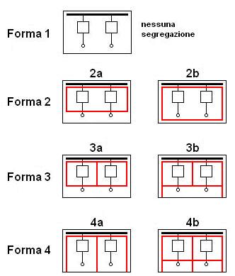

· segregazioni sono suddivisioni interne mediante diaframmi o barriere isolanti, opportunamente classificate dalla norma in sette forme (1, 2a, 2b, 3a, 3b, 4a, 4b) figura 3, che consentono di effettuare interventi su una parte del quadro mantenendo in tensione le parti adiacenti oppure realizzano un’adeguata protezione da eventuali archi interni dovuti al cedimento dell’isolante.

La nuova struttura CEI EN 61439
Della nuova struttura normativa relativa ai quadri elettrici, le prime norme già pubblicate che entreranno definitivamente in vigore dal 1 novembre 2014 abrogando la precedente 60439-1 saranno:
- CEI EN 61439-1 è la norma base che deve accompagnare tutte le sottonorme della famiglia 61439 che fino ad oggi sono 5 come mostrato in figura 4. Questa norma prescrive le prestazioni generali per tutti i tipi di quadri progettati, costruiti e verificati sia in quantità singola che standardizzati e costruiti in serie; possono essere richiesti requisiti generali supplementari per quadri elettrici per uso navale, per uso ferroviario, per uso in atmosfere esplosive;
- CEI EN 61439-2 definisce i requisiti di sezionamento, protezione e comando dei quadri di potenza PSC Assemblies (Power Switchgear Controlgear) con tensione nominale ≤ 1000 V in corrente alternata e 1500 V in corrente continua.
Le altre sottonorme 61439-3, 61439-4, 61439-5, 61439-6 attualmente sono state previste e pianificate e saranno definitivamente rese disponibili entro il 2015.
