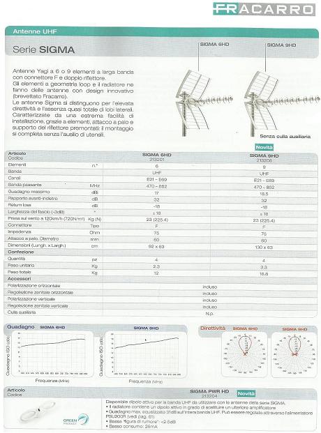

L’antenna è il componente principale che caratterizza un buon impianto televisivo in quanto deve essere in grado di ricevere solo il segnale utile alla distribuzione attenuando fortemente eventuali segnali di disturbo o non desiderati provenienti da altre direzioni; in pratica è un componente che tramite opportuni accorgimenti costruttivi soprattutto meccanici che la rendono direttiva, amplifica e trasforma il campo elettromagnetico irradiato dalla postazione trasmittente in una tensione da applicare al connettore di ingresso del televisore. L’elemento che permette questa trasformazione è il dipolo (opportunamente dimensionato in funzione della frequenza di ricezione) che viene collegato all’impianto ricevente tramite il cavo coassiale, può essere realizzato in varie forme ad esempio aperto o ripiegato, e deve essere orientato perpendicolarmente al piano di provenienza del segnale; in figura 1 sono visibili alcuni tipi di dipoli mentre in figura 2 sono visibili alcuni tipi di antenne.
Per quanto riguarda l’antenna occorre tenere ben presente che in base al principio di reciprocità non esistono antenne specifiche per segnali analogici o digitali altrettanto antenne per sola ricezione o trasmissione, per operare una corretta scelta occorre fare unicamente riferimento alle seguenti caratteristiche che devono essere riportate dal costruttore con apposita documentazione, vedi figura 3:
- frequenza di utilizzazione in funzione della frequenza di ricezione si possono distinguere antenne monocanale impiegate per la ricezione di un solo canale televisivo o antenne a larga banda utilizzate per la ricezione di più canali televisivi relativamente a questa caratteristica un tipo particolare di antenna è la log-periodica che ha la particolarità di avere una banda di frequenza molto vasta da 45 a 860 MHz, per contro però presenta un basso guadagno e un angolo di apertura molto grande (superiore a 60°), caratteristiche che la rendono utilizzabile solo per la ricezione di segnali di forte intensità provenienti dalla stessa direzione e in totale assenza di riflessioni e disturbi;
- guadagno viene definito come il rapporto tra la potenza ricevuta in una data direzione e la potenza ricevuta da un’antenna isotropa, la variazione del guadagno in funzione della direzione di provenienza del segnale è ricavabile dai diagrammi di radiazione forniti dal costruttore; in base a questa caratteristica più il guadagno è alto più l’antenna è direttiva;
- angolo di apertura è l’angolo formato dalle due direzioni (sinistra e destra rispetto alla direzione di massima ricezione o trasmissione) corrispondenti ad una diminuzione del segnale di 3 dB in potenza, 6 dB in tensione; ad esempio direzione 275° segnale massimo 80dBμV, direzione 290° segnale 74dBμV, direzione 260° segnale 74dBμV, angolo di apertura dell’antenna 290-260 = 30°;
- rapporto avanti/indietro è il rapporto tra il guadagno misurato nella direzione di massima ricezione e quello misurato ruotando l’antenna di 180° viene espresso in dB ed è un parametro che dipende esclusivamente dalle caratteristiche costruttive dell’antenna, in pratica indica quanto l’antenna riesce ad attenuare eventuali disturbi provenienti dalla direzione opposta a quella di massima ricezione; insieme all’angolo di apertura descrive il grado di direttività dell’antenna;
- presa sul vento è la resistenza che l’antenna presenta al vento, è espressa in chilogrammi (kg) o in Newton (N) ed è un valore indispensabile per determinare il dimensionamento del sostegno e di eventuali sistemi di controventatura (strallaggio).

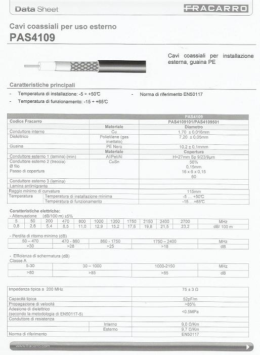

Il cavo coassiale è l’elemento utilizzato per il trasporto del segnale elettrico ricevuto dall’antenna fino al connettore di ingresso del televisore; è questo il componente passivo più importante perché deve garantire nel tempo e per tutta la sua lunghezza la qualità del segnale, in pratica il cavo è il mezzo di trasporto del segnale con il quale l’impianto collega l’antenna con tutti gli altri componenti fino al connettore di ingresso del televisore, è costituito dai seguenti elementi, vedi figura 4:
- conduttore interno generalmente in rame ricotto o stagnato ma viene usato anche l’alluminio ramato e l’acciaio ramato, questo elemento è determinante per l’attenuazione del cavo infatti più è grande il suo diametro minore è l’attenuazione;
- dielettrico realizzato in materiale isolante rigido (in genere polietilene espanso) che garantisce un rapporto costante tra il diametro del conduttore interno e quello esterno in modo da garantire una impedenza costante per tutta la lunghezza del cavo;

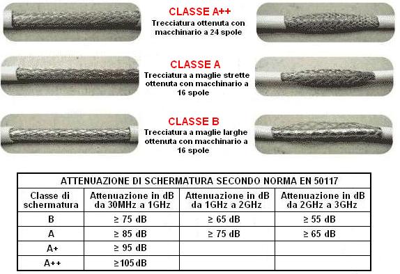

- nastro realizzato in rame o alluminio costituisce la schermatura alle alte frequenze, nei cavi migliori viene accoppiato con uno strato di poliestere per evitare che quando il cavo viene curvato si verifichino strappi o fessure sul nastro;
- treccia o conduttore esterno realizzata con fili di rame opportunamente intrecciati con l’ausilio di macchinari industriali che utilizzano un determinato numero di spole (16 o 24), è una seconda schermatura efficace soprattutto contro le interferenze alle basse frequenze; la norma EN 50117 per il cavo coassiale utilizzato nella banda da 30 MHz a 3 GHz ha introdotto “la classe di schermatura” identificata con il parametro SA (Screening Attenuation) espresso in dB e definito come la capacità dello schermo di impedire sia l’irradiazione verso l’esterno dei campi elettromagnetici trasportati sia a quelli esterni di disturbare il segnale all’interno del cavo, figura 5.
- guaina esterna ha la funzione di proteggere il cavo dagli agenti esterni come ad esempio l’acqua, i raggi del sole, gli agenti chimici, viene realizzata in: PVC è una guaina protettiva morbida che rende il cavo flessibile e facilmente manovrabile, la sua vulnerabilità a tutti gli agenti atmosferici la rende adatta esclusivamente per installazioni in ambienti interni; PE è una guaina protettiva particolarmente resistente a tutti gli agenti atmosferici ed è impermeabile, è adatta per installazioni all’aperto e/o interrate, la sua rigidità inoltre la rende calpestabile; LSZH (Low Smoke Zero Halogen) è una guaina termoplastica a bassa emissione di fumi e gas tossici particolarmente adatta per locali come ospedali, scuole, alberghi, centri commerciali, ecc.
Le caratteristiche principali che devono essere analizzate per una corretta scelta del cavo coassiale sono: l’attenuazione espressa in dB per 100 metri alla temperatura di 20 °C; la classe di schermatura espressa in dB e identificata con SA (attenuazione di schermatura); la capacità corrisponde alla quantità di carica elettrica che si accumula tra il conduttore centrale e lo schermo in un metro di lunghezza viene espressa in pF al metro e deve essere la minore possibile; l’impedenza che per quanto riguarda la ricezione televisiva è stata standardizzata a 75Ω; il raggio minimo di curvatura che in genere deve essere uguale o maggiore di 5 volte il diametro esterno del cavo; nelle figure 6 e 7, come esempio, sono riportate le schede tecniche di due cavi coassiali del catalogo Fracarro, uno adatto per interni e uno per esterni.

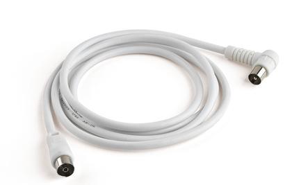

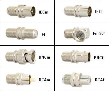

I connettori sebbene molti componenti siano ancora disponibili con connessioni a morsetto (assolutamente sconsigliabili nella ricezione digitale) vedi figura 8, l’impiego dei connettori risulta di grande importanza ai fini di un corretto collegamento del cavo con i vari componenti dell’impianto. Il tipo di connettore maggiormente impiegato è il tipo “F” disponibile sul mercato in due versioni: a vite vedi figura 9, è molto semplice da montare, economico ed affidabile; a compressione (crimpare), vedi figura 10 è molto più affidabile e tecnicamente molto più valido, per il montaggio è necessario però uno specifico attrezzo; in figura 11 sono visibili i principali tipi di adattatori di questo tipo di connettore.

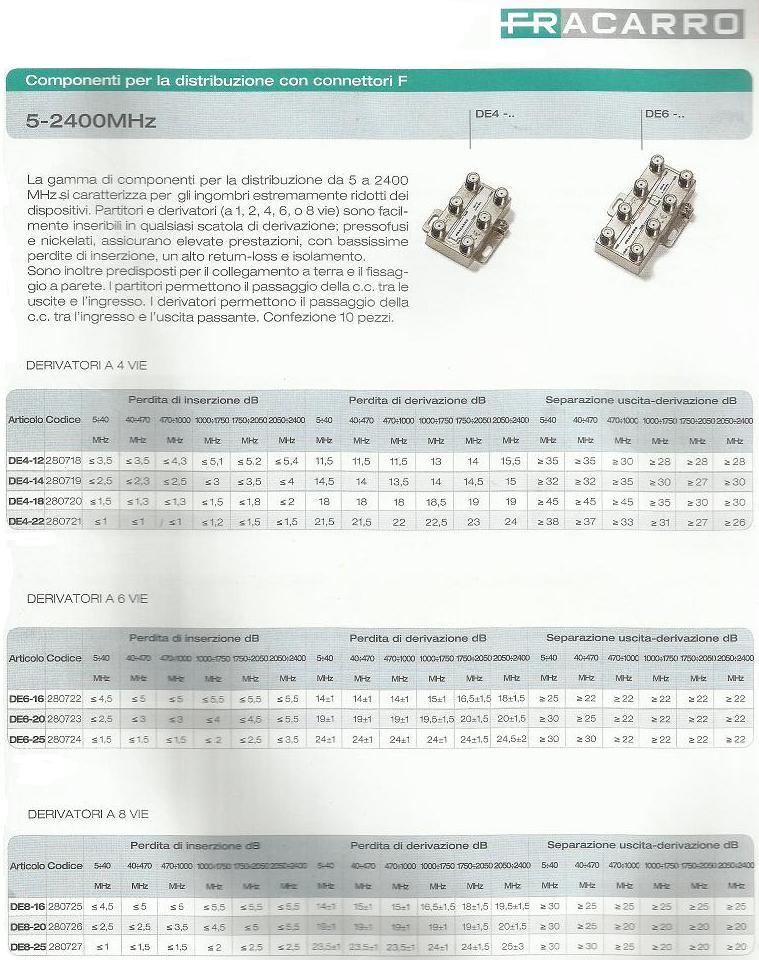

Il partitore è un componente che divide il segnale in parti uguali mantenendo inalterata l’impedenza, introduce una bassa perdita tra le varie uscite ma presenta una bassa attenuazione di separazione per cui eventuali disturbi presenti sulla linea vengono poco attenuati, per questi motivi il divisore viene utilizzato esclusivamente per dividere in parti uguali eventuali linee di distribuzione soprattutto in grandi impianti condominiali centralizzati. Attualmente vengono commercializzati partitori fino a 8 uscite con le seguenti caratteristiche: perdita di inserzione o di divisione in funzione della frequenza e del numero di divisioni è tanto più elevata quanto più elevato è il numero delle uscite; attenuazione di separazione è funzione del numero di divisioni e della frequenza in genere non superiore a 25 dB, nell’eventualità una linea non sia usata deve essere terminata con una resistenza di 75 Ω al fine di non sbilanciare la divisione;
Il derivatore è un componente che deve essere utilizzato in cascata su una linea di distribuzione principale ed è caratterizzato da un ingresso, una uscita e alcune linee derivate in figura 12 è visibile lo schema di un derivatore a due vie;
Questo tipo di componente deve avere il connettore di uscita terminato con una resistenza da 75 Ohm nel caso non fosse utilizzato. Il derivatore è il componente che deve essere utilizzato per la distribuzione del segnale alle varie prese in quanto permette una separazione dalla colonna montante in modo che qualsiasi interferenza causata da un singolo televisore non si distribuisca sull’intero impianto. Sul mercato sono disponibili derivatori fino a 8 uscite derivate e sono caratterizzati dai seguenti parametri in funzione della frequenza: perdita di inserzione o di passaggio dipendente dal numero di derivazioni e in genere non superiore a 6 dB; perdita di derivazione parametro dipendente dal catalogo del costruttore ad esempio quello FTE prevede derivatori a due vie con perdite di derivazione di 10, 12, 15, 20, 25, 30 dB; attenuazione di separazione tra uscita e derivazione in alcuni tipi può arrivare fino a 45 dB. In figura 13 e 14 sono riportate le caratteristiche tecniche dei partitori e derivatori Fracarro.

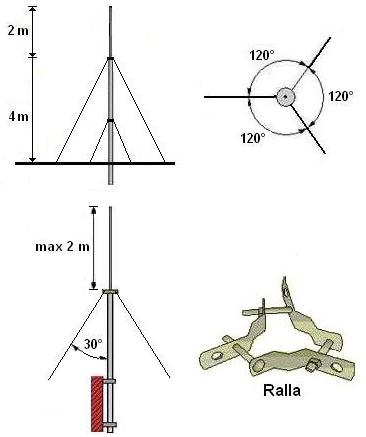

Le controventature devono essere impiegate in tutte quelle situazioni in cui non sia possibile realizzare sostegni che non forniscono sufficienti garanzie di tenuta alle sollecitazioni del vento, in pratica occorre posizionare un gruppo di controventature ogni due metri di altezza del sostegno; il gruppo di controventature deve prevedere tre stralli posti a 120° agganciati al palo con un’apposita ralla vedi figura 17.

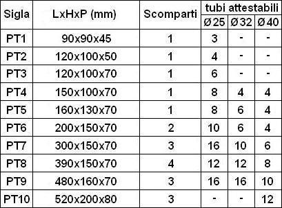

Le condutture e le scatole di derivazione un impianto di ricezione a regola d’arte necessita di condutture e scatole di derivazione dedicate esclusivamente alla distribuzione del segnale, in particolare il diametro delle condutture murate o a vista non deve essere inferiore a 25mm al fine di non sottoporre il cavo coassiale ad eccessivo stress meccanico durante l’installazione, mentre le scatole di derivazione devono essere facilmente individuabili tramite apposita targhetta e/o descrizione planimetrica. Ai fini di una corretta installazione dei vari componenti (divisori, filtri, attenuatori, derivatori), nel rispetto della curvatura massima dei cavi coassiali e al numero massimo di tubi attestabili è consigliabile installare scatole di derivazione non inferiori alla classificazione PT6 come mostrato in tabella 1.

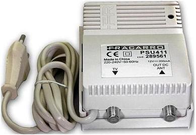

Gli alimentatori sono apparecchiature elettroniche che hanno il compito di alimentare i componenti attivi come i preamplificatori e gli amplificatori e/o eventuali filtri o convertitori, vengono utilizzati soprattutto per alimentare componenti installati sul sostegno e vicinissimi all’antenna; in genere forniscono una corrente massima di circa 200 mA e sono dotati di protezione auto ripristinante contro il cortocircuito, per il trasporto della tensione di alimentazione viene utilizzato il cavo coassiale di discesa, vedi figura 18.

N°1 antenna Sigma 6HD (fig.3)

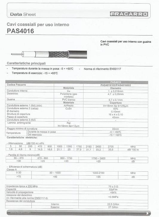

105 m di cavo coassiale PAS4016
N°1 divisore PA3 (fig.13)
N°3 derivatori DE2-10 (fig.13)
N°10 prese terminali SPI00 attenuazione di derivazione 0,5dB

1. si calcola l’attenuazione della presa più distante (garage) a partire dall’ingresso del divisore PA3: 8 inserzione PA3 + 2,03(2,6) attenuazione 14 m di cavo + 10 attenuazione derivatore + 0,87(1,12) attenuazione 6 m di cavo + 0,5 attenuazione di derivazione presa = 21,4(22,22) dB;
2. si calcola l’attenuazione della presa più vicina (camera 3) a partire dall’ingresso del divisore PA3: 8 inserzione PA3 + 0.87(1,12) attenuazione 6 m di cavo + 10 attenuazione derivatore + 0,58(0,74) attenuazione 4 m di cavo + 0,5 attenuazione di derivazione presa = 19,95(20,36) dB;
3. si calcola il segnale a tutte le altre prese a partire dal divisore PA3: rustico 20,82(21,46) dB; gazebo 21,11(21,85) dB; cucina 21,11(21,98); studio 21,11(21,85); salone 20,82(21,48); camera4 20,24 (20,74); camera1 20,24(20,74); camera2 20,53(21,11);
4. si verifica che la differenza tra l’attenuazione massima e minima non sia superiore a 15 dB; in questo caso 22,22 – 19,95 = 2,27 dB
5. si verifica che il segnale alle prese non sia inferiore a 55dBuV e non superiore a 80dBuV; in questo caso il segnale presente all’ingresso del PA3 risulta: minimo 88 – attenuazione di 5 m di cavo (differenza di lunghezza) = 87,3(87,1) dBuV, massimo 93 – attenuazione di 5 m di cavo (differenza di lunghezza) = 92,3(92,1) dBuV; di conseguenza il segnale massimo presente alle prese sarà 92,3 – 19,95 = 72,35 dBuV mentre il segnale minimo presente alle prese sarà 87,1 – 22,22 = 64,88 dBuV;

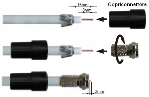

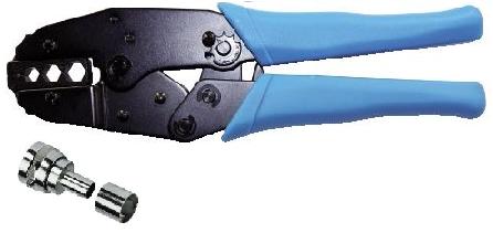

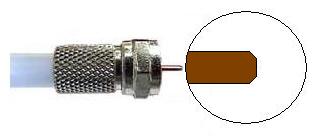

L’intestazione dei connettori è un’operazione molto delicata che va eseguita in modo accurato e preciso, la fase di “sguainatura” deve essere effettuata con attrezzi molto affilati, meglio se eseguita con appositi sguainacavi relativi al tipo di cavo impiegato vedi figura 24, evitando di incidere e schiacciare il dielettrico e di danneggiare lo schermo a nastro ma soprattutto occorre fare molta attenzione al contatto tra la treccia esterna e il corpo metallico del connettore a questo proposito una volta ripiegata sulla guaina esterna tenerla con la dita della mano e con l’altra avvitare il connettore, completata l’avvitatura tagliare la parte eccedente; una volta ultimata l’intestazione è consigliabile nastrare la parte terminale del connettore e una parte di guaina con nastro autoagglomerante ed eseguire una leggera limatura intorno alla punta del conduttore centrale per facilitarne l’inserimento nel connettore femmina, vedi figura 25;

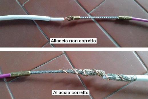

Nella generalità dei casi per il collegamento del connettore dell’antenna con la centrale di testa o l’ingresso della distribuzione (in genere non superiore a qualche decina di metri) vengono impiegati cavi con guaina esterna in PVC senza alcuna protezione, questa sostanza termoplastica non è adatta per uso esterno se sottoposta ad agenti atmosferici è facilmente degradabile e non del tutto impermeabile; è consigliabile utilizzare per questo collegamento cavi coassiali con guaina in polietilene (PE) oppure proteggere il collegamento con una una conduttura in tubo pesante fino al connettore di antenna;

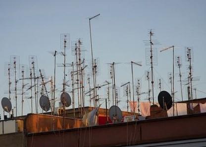

Ancora oggi purtroppo installazioni visibili in figura 27 sono molto frequenti, a tale proposito occorre precisare che il sostegno delle antenne senza la necessità di calcoli di progetto può essere realizzato fino ad una lunghezza massima di sei metri considerata tra il punto di ancoraggio superiore e la sua sommità, superato questo limite è necessaria la redazione di un progetto da parte di un tecnico regolarmente abilitato;
