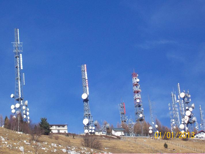

Postazione trasmittente
Il segnale a microonde viene ricevuto alla postazione trasmittente, generalmente situata ad elevata altezza sul livello del mare con possibilità di servire vaste aree di utenza, e viene nuovamente convertito a frequenza intermedia di 70 MHz e demodulato per riottenere il TS con le informazioni dei quattro programmi. A questo punto il TS può essere collegato direttamente ad un modulatore che fornisce in uscita una portante modulata a frequenza intermedia di 36÷44 MHz secondo gli standard OFDM per il DVB-T (ad esempio per gli Stati Uniti il sistema è ATSC e lo standard 8VSB) che viene poi convertita in banda VHF o UHF tramite la catena di amplificazione ad alta potenza; oppure può essere utilizzato per altre trasmissioni ad esempio analogiche o reso disponibile per altri collegamenti in ponte radio verso altre stazioni trasmittenti. Il segnale convertito in un canale nelle bande VHF ( I 47÷68 MHz e III 174÷230 MHz) o UHF (IV 470÷606 MHz e V 606÷862 MHz) viene collegato al sistema radiante che con il proprio diagramma di irradiazione opportunamente progettato provvede ad irradiare il segnale per servire un determinato bacino di utenza.

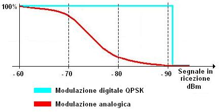

Il passaggio della trasmissione a microonde dei segnali analogici a quelli digitali comporta una serie innumerevole di vantaggi; in un ponte analogico a microonde se il segnale in ricezione scende sotto un certo livello, in genere -70dBm, il segnale audio e video subisce un progressivo peggioramento fino alla definitiva evanescenza delle immagini, in un ponte digitale a microonde invece la qualità del segnale trasmesso risulta di ottima qualità fino ad una soglia di circa 20 dB più bassa (in genere -90dBm) oltre la quale il segnale scompare completamente. In figura 2 è rappresentato l’andamento del segnale in ricezione di un ponte analogico e digitale mentre qui si possono trovare ulteriori informazioni relative alla realizzazione di collegamenti in ponte radio a microonde.
In conclusione per quanto riguarda il collegamento a microonde, il passaggio dalla trasmissione analogica a quella digitale comporta oltre al fatto di poter trasmettere più programmi con una sola frequenza anche altri vantaggi quali: maggiore margine di fading o l’uso di potenze minori in trasmissione dato che il livello di soglia minimo di ricezione si abbassa di circa 20dB; le prestazioni del ponte restano costanti fino ad una soglia di ricezione molto bassa; una qualità video e audio molto elevata.

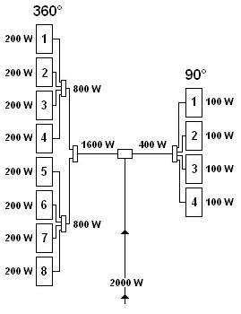

Il sistema radiante
Il sistema radiante è l’elemento che permette la diffusione su un determinato bacino di utenza del segnale televisivo in uscita dalla catena amplificatrice su un canale della banda VHF o UHF, è costituito da una o più antenne elementari (per antenna elementare si intende un singolo elemento radiante caratterizzato da un preciso diagramma di ampiezza e di fase e da specifici valori di guadagno) che opportunamente posizionate e collegate su un unico sostegno, permettono la composizione di sistemi radianti più o meno complessi con differenti caratteristiche di irradiazione. Ogni antenna elementare occupa una precisa posizione geometrica e azimutale ed è alimentata da una percentuale della potenza fornita dall’amplificatore finale; insieme a tutte le altre antenne elementari del sistema contribuisce alla generazione del solido di irradiazione che è l’elemento caratteristico del sistema radiante, esso avrà la forma voluta dal progettista in base alle esigenze di copertura radioelettrica sul territorio, in figura 3 è rappresentato un esempio di divisione di potenza per ottenere un solido di irradiazione per la copertura di una determinata area di servizio. Un sistema radiante può essere composto:
- da un insieme di antenne elementari disposte una sopra l’altra ad opportuna distanza ed orientate tutte nella stessa direzione, in questo caso si ha una cortina di antenne;
- da più cortine di antenne fino ad un numero di quattro (90°-180°-270°-360°) per formare un solido di irradiazione omnidirezionale;
- da una sola antenna elementare come ad esempio avviene per le stazioni radio base per telefonia mobile dove ogni cella è un sistema radiante composto da una singola antenna elementare che irradia in una determinata direzione. In figura 4 sono visibili alcuni sistemi radianti a cortina sia televisivi di tipo a pannello di colore bianco, grigio e rosso che radiofonici (elementi direttivi) relativi al sito trasmittente di Castaldia nel comune di Aviano (PN).

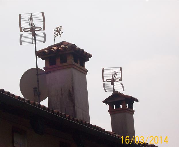

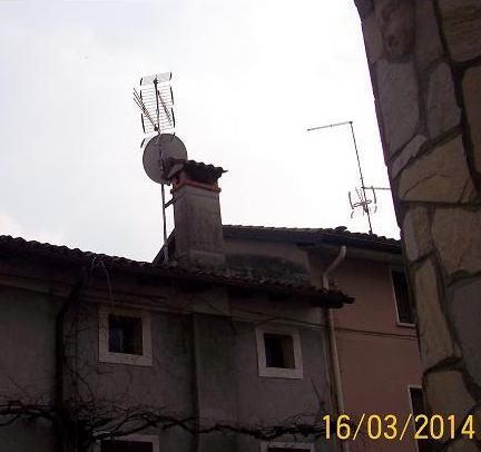

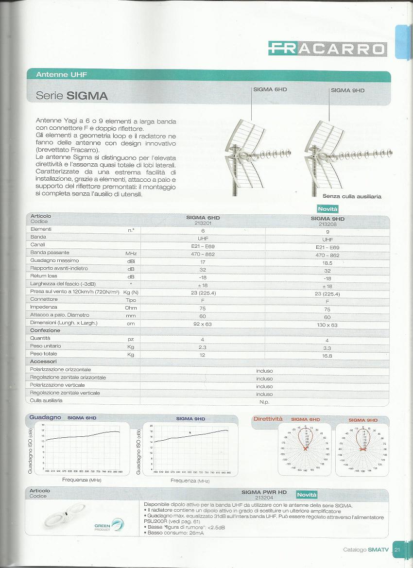

L'impianto di ricezione
L’impianto di ricezione del segnale televisivo digitale terrestre, relativamente ad un determinato bacino di utenza è sostanzialmente costituito dai seguenti elementi:

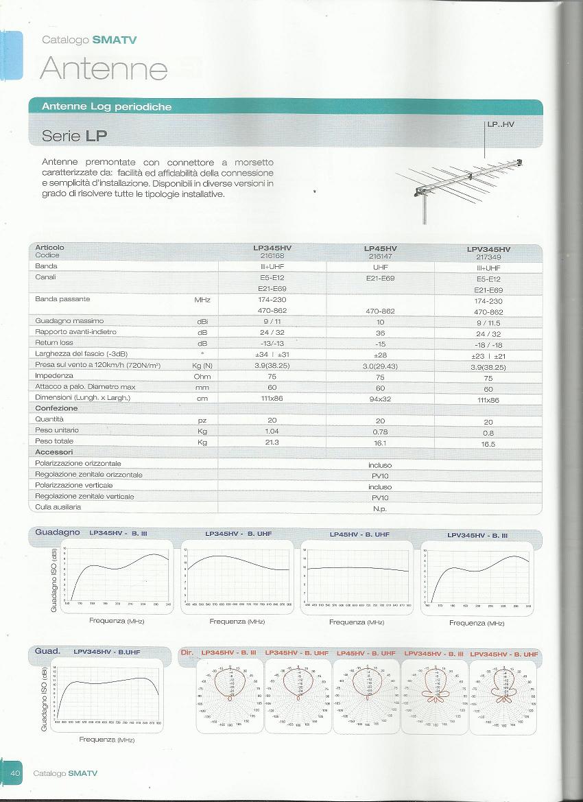

- antenna è l’elemento fondamentale di un impianto di ricezione in quanto, a seguito di un corretto puntamento, deve trasformare l’energia del campo elettromagnetico irradiato dalla postazione trasmittente in un segnale elettrico. L’elemento principale che consente questa trasformazione è il dipolo (ai capi del quale viene collegato il cavo coassiale che trasporta il segnale all’ingresso dell’eventuale centrale di testa o direttamente all’ingresso del decodificatore) viene realizzato in diverse forme e, combinato con elementi riflettori e direttori, completa l'antenna. Non esistono antenne specifiche per segnali analogici o digitali o antenne per trasmissione o ricezione, nella scelta occorre fare riferimento unicamente alle seguenti caratteristiche: frequenza di utilizzazione, guadagno, angolo di apertura o diagramma di irradiazione, rapporto avanti/indietro (rapporto tra sensibilità nella direzione di ricezione e in quella opposta), impedenza di ingresso (per le trasmissioni televisive è standardizzata a 75 Ω). Un tipo particolare di antenna è la log-periodica che ha la particolarità di avere una banda di frequenza di utilizzazione molto vasta, ad esempio VHF e UHF da 45 a 860 MHz, per contro presenta un basso guadagno e poca direttività queste caratteristiche la rendono utilizzabile solo per la ricezione nei bacini di utenza con buona intensità di campo e assenza di riflessioni e disturbi. In figura 6 sono riportate le caratteristiche tecniche e i diagrammi di irradiazione dei modelli di antenne log-periodiche estratti dal catalogo cartaceo Fracarro N°153, in figura 7 le caratteristiche tecniche dell’antenna 3-line estratte da catalogo cartaceo della ditta Emme esse, in figura 8 le caratteristiche tecniche dell’antenna Sigma estratte dal catalogo cartaceo Fracarro N° 153.
Particolare cura va riservata all’installazione dell’antenna, in modo particolare alle strutture di sostegno (pali, tralicci, torri, ecc); a questo proposito il volume CEI pubblicato a febbraio 2013 contenente le guide 100-7 requisiti di funzionalità e sicurezza degli impianti di ricezione TV e 100-140 nozioni per la scelta dei sostegni per gli impianti d’antenna consiglia distanze minime tra antenne al fine di valutare la lunghezza del sostegno per la verifica del momento resistente rispetto al momento flettente, al fine di ricorrere o meno ad una controventatura. In molte zone d’Italia è abitudine installare le antenne con apposite staffe ai camini, questa soluzione pur essendo molto pratica e veloce è assolutamente sconsigliabile in quanto il deposito nel tempo dei residui dei fumi può corrodere gli elementi dell’antenna in modo particolare il collegamento del cavo schermato al dipolo alterando così le caratteristiche dell’antenna. In figura 9 e 10 sono visibili alcune installazioni di antenne ai camini.
- centrale di testa è costituita da tutte quelle apparecchiature necessarie per poter distribuire all’utenza un corretto segnale, comprende attenuatori, filtri, miscelatori, demiscelatori, convertitori di canale, preamplificatori, amplificatori;
- distribuzione appartengono a questa categoria: il cavo coassiale schermato è utilizzato come cavo di collegamento tra i vari elementi che compongono l’impianto di ricezione è caratterizzato dall’impedenza che deve essere di 75 Ω e dalle perdite espresse in db per 100m; il partitore utilizzato per dividere una linea in entrata in più linee di discesa come ad esempio la linea di uscita della centrale di testa in due o più linee delle scale di un condominio o delle zone di una villa, è caratterizzato dal numero delle uscite fino a 8, dall’attenuazione ovvero dalla perdita di segnale tra l’ingresso e l’uscita che sarà più alta quanto più è elevato il numero di partizioni, dal disaccoppiamento ovvero dall’attenuazione che subisce il segnale passando da una uscita all’altra, nel caso una o più uscite non vengono usate devono essere tassativamente terminate con una resistenza da 75 Ω; il derivatore viene utilizzato per ripartire le prese di utenza, senza interrompere la linea, direttamente dall’uscita della centrale di testa o dalle linee ricavate con l’utilizzo del partitore, è caratterizzato da un ingresso una uscita e fino a 8 derivazioni per prese di utenza, dalla perdita di passaggio, dall’attenuazione di derivazione e dall’attenuazione di disaccoppiamento; le prese di utenza possono essere di tipo terminale o passante in questo caso deve essere rispettato l’ingresso e l’uscita del segnale.
- decodificatore (set top box) è l’apparecchiatura che se esterna, provvede a decodificare il segnale proveniente dalla presa TV collegandolo al televisore attraverso la presa scart, se integrato nel televisore basta collegare il televisore alla presa TV della distribuzione attraverso un adeguato cavo coassiale.
