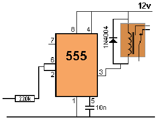

Assorbire correnti elevate
Notare il verbo ASSORBIRE. Riferendoci all'NE555 possiamo leggere nel datasheet una corrente di output (in uscita o in entrata) massima di 225 mA.
Questo valore non va MAI superato, e per precauzione bisognerebbe tenersene alla larga.
Con la configurazione sopra rappresentata sarà però possibile:
- Assorbire teoricamente correnti di tale intensità senza danneggiare il 555, uso che comunque porta ad alte temperature e che io sconsiglierei
- Assorbirne di minori ma mantenendo l'integrato ad una temperatura inferiore rispetto ad una configurazione classica
- Ottenere dall'output del 555 una tensione più vicina al rail negativo di alimentazione
Queste tre conseguenze sono in realtà facce della stessa medaglia: una diminuzione della resistenza interna del piedino di output. Ma vediamo come:
Dall'immagine osserviamo che il pin 7 di discharge (quando attivo) si collega a massa tramite un bjt. Sappiamo inoltre che il pin 7 è in fase con il pin di output (così è scritto nel libro in questione). In realtà quando l'uscita è ALTA semplicemente il bjt di discharge è in interdizione, mentre al contrario quando l'uscita è BASSA anche discharge viene portato a massa dal transistor. Da questo si evince che collegando i pin output e discharge, solo durante l'assorbimento di corrente, quest'ultima percorre in parallelo i due bjt dei due pin, riducendo sensibilmente le dissipazioni sul transistor di output.
Trigger di Schmitt
Per la spiegazione ed il funzionamento del trigger di Schmitt rimando a due semplici pagine:
Ciò che mi limiterò a dire riguarda l'intercambiabilità tra il 555 e quest'altro componente. Nel libro vengono infatti sottolineati i limiti del 555 (alto consumo, imprecisione per lunghi ritardi...) e vengono esposte alcune alternative: il trigger di Schmitt sembra trovarsi a suo agio a replicare una gran parte dei circuiti realizzabili attraverso il 555, con non pochi vantaggi. Vero quindi è anche il contrario, è possibile realizzare un comparatore con isteresi con il nostro amato 555.
Analizziamo solo l'input. I pin di Trigger e di Threshold sono collegati come fossero un'unica entrata. Facciamo quindi riferimento all'immagine precedente sull'interno del nostro integrato:
- quando l'output è BASSO serve una tensione minore di un terzo di Vcc sul pin di Trigger per invertire l'uscita
- viceversa se l'output è ALTO serve una tensione maggiore di due terzi di Vcc sul pin Threshold per ritornare alla configurazione iniziale
Ecco a voi un comparatore di tensione con una isteresi di ampiezza un terzo di Vcc.
Questo utilizzo (che in realtà è alla base del funzionamento di quasi tutte le configurazioni del 555) ci apre la porta ai prossimi due insoliti usi, impossibile non comprenderne quindi la grande importanza.

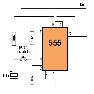

Switch toggle
Ecco a voi un altro utilissimo uso del 555. Su questa configurazione andrebbe in realtà fatto un importante appunto, ma vediamone prima il funzionamento. Scomponiamo il circuito in due:
- Il partitore di tensione con le due resistenze da 10 kΩ pone i pin trigger e threshold (connessi insieme in configurazione Trigger di Schmitt) a Vcc diviso 2, come visto in precedenza questa tensione si trova nel mezzo dell'isteresi del comparatore, così facendo il 555 mantiene la sua uscita bloccata, sia che sia ALTA, sia che sia BASSA.
- il circuito RC e il pulsante, il primo serve a caricare (o scaricare) il condensatore in base all'uscita, cosicché premendo il pulsante si portino i due pin triggere threshold oltre i loro valori di soglia (superiore e inferiore), alternando l'uscita ALTA e BASSA.
Nonostante il circuito funzioni non è in realtà un vero toggle switch, in quanto viene inserito un ritardo attraverso il filtro RC che rende inutilizzabile lo switch per intervalli di pressione del pulsante brevi.
Diminuendo però considerevolmente il valore del condensatore e della resistenza sono riuscito ad ottenere risultati molto soddisfacenti, giocando con la costante RC penso quindi che si possa ottenere (entro alcuni limiti) lo switch di cui si ha bisogno, caso per caso, rendendo trascurabile il ritardo.

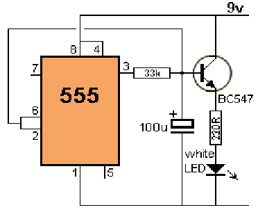

Fading di un led
Quest'ultimo uso non è certamente il più importante, né quello che utilizzerete più spesso, ma lo considero comunque molto interessante.
La configurazione è sempre quella a Trigger di Schmitt, un circuito RC carica (o scarica) il condensatore che fa variare di conseguenza la tensione alla base del bjt.
Quest'ultimo quindi farà variare ugualmente la tensione all'emettitore, aumentando prima, e diminuendo poi fino allo spegnimento, la corrente circolante nel led. Poi il ciclo si ripete.
