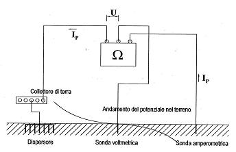

Il metodo a tre fili, più correttamente chiamato misura voltamperometrica della resistenza di
terra, si esegue collegano lo strumento di misura con tre fili conduttori,
rispettivamente: al collettore di terra, alla sonda amperometrica e alla sonda
voltmetrica. Le due sonde, sono dei picchetti ausiliari, in dotazione allo
strumento di misura, che vanno piantate nel terreno ad una certa distanza dal
collettore di terra e precisamente:
- per la sonda amperometrica si raccomanda almeno 5 volte la massima distanza diagonale esistente tra i picchetti dell’impianto disperdente,
- per la sonda voltmetrica la distanza va cercata per tentativi ed è poco più della metà del segmento congiungente lo strumento con la sonda amperometrica.
E’ importante che le due sonde e lo strumento siano in linea retta.
Nella figura sottostante [1] si evidenzia lo schema di collegamento dello strumento, inoltre si individua l’andamento tipico del potenziale del terreno che si genera tra l’impianto disperdente e la sonda amperometrica. Lo strumento infatti invia un segnale di corrente attraverso l’impianto disperdente e lo raccoglie attraverso la sonda
amperometrica: ne risulta un andamento tipico del potenziale con un punto di
flesso, corrispondente al punto del terreno in cui il campo elettrico è minimo ed il potenziale inverte il suo segno.
Per l’esecuzione della misura si sposta la sonda voltmetrica, dai punti più vicini alla sonda amperometrica in successione verso il collettore di terra, in modo da ricostruire la curva di potenziale del terreno. Lo strumento fornisce di volta in volta dei valori di resistenza in Ohm, rapporto tra la tensione misurata sulla sonda voltmetrica e la corrente registrata dalla sonda amperometrica. Il valore cercato della resistenza di terra è quello misurato in corrispondenza al punto di flesso della curva di potenziale.
