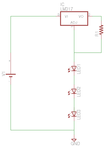

Un circuito molto semplice per ottenere una corrente costante al variare della tensione di alimentazione può essere realizzato utilizzando un regolatore di tensione. I regolatori di tensione sono dotati generalmente di tre pin:
- un pin di ingresso (VI)
- un pin di uscita (VO)
- un pin di controllo (ADJ)
La caratteristica fondamentale di questi regolatori è che tra il pin di uscita e il pin di controllo c'è una differenza di potenziale fissa, indipendentemente dalla tensione applicata sul pin di ingresso. L'unica limitazione è la necessità di avere una tensione minima tra il pin di ingresso e quello di uscita, tale tensione dipende da regolatore a regolatore.
Lo schema è molto semplice. Come già detto tra i pin VO e ADJ la differenza di potenziale è fissa, quindi è fissa anche la tensione ai capi di R1 e di conseguenza è fissa anche la corrente che scorre in R1. La corrente in R1 può quindi "fluire" solo verso il led e quindi la corrente nel led è la stessa in R1.
Il risultato è che, indipendentemente dalla tensione di alimentazione, è possibile regolare la corrente nel led (o in qualsiasi carico al posto del led) semplicemente agendo sul valore di R1.

Faccio un breve esempio nel quale mostrerò come accendere 3 led utilizzando lo schema appena mostrato.
Innanzitutto definisco i dati del problema:
- devo accendere 3 led la cui corrente nominale è di 15mA e la cui tensione nominale è di 1.5V
- la tensione di alimentazione può variare da un minimo di 9V ad un massimo di 35V.
Innanzitutto uno sguardo al datasheet del LM317.
Nella tabella della pagina 4 del datasheet troviamo un primo vincolo per il funzionamento del regolatore: la tensione tra VI e VO deve essere almeno di 3V quando la tensione di alimentazione è al valore minimo. Verifichiamo se la condizione è rispettata:
Dalla stessa riga della tabella ricaviamo il valore VREG = 1.25V.
Quindi quando la tensione di alimentazione scende a 8V, tra VI e VO ci sono 3.25V, sufficienti a far funzionare correttamente il regolatore.
Possiamo quindi dimensionare la resistenza R1 applicando la legge di Ohm:
Resta da verificare se la potenza massima dissipata sul regolatore può essere tollerata. Alla massima tensione di alimentazione (35V) sul regolatore cadono 29.25V che moltiplicati per i 15mA di corrente in gioco si ottengono 0.44W che nel caso di case TO39 porta ad un aumento di temperatura di 82°C, tollerabile (anche se al limite) dal componente.
