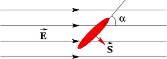

In generale il flusso elementare di un vettore A attraverso una superficie elementare dS è espresso dalla seguente relazione:
dove n è il versore perpendicolare alla superficie dS, inotre indicando con dS il prodotto ndS si ha:
Il flusso del vettore campo elettrico attraverso una superficie finita S è il seguente:
ed esso corrisponde al numero di linee di forza che attraversano la superficie S:
