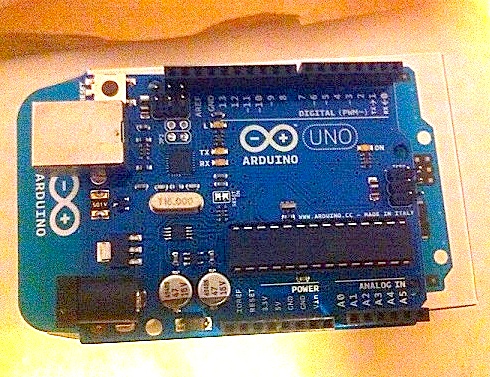

Salve a tutti. Ho aperto questo blog per condividere la mia grande passione per l'elettronica e per l'impiantistica, e confrontarmi e discutere su delle idee inerenti l'argomenti che tratterò. Voglio cominciare a parlarvi di una bella esperienza che ho iniziato, l'uso della scheda ARDUINO.Tanti già sapranno cosa è, ma vorrei sintetizzare in poche parole cosa è, di cosa si tratta e cosa si può fare.
Cosa è?
Arduino in parole povere, è un micro computer, formato da un cuore centrale ( il microcontrollore, generalmente monta degli ATmega
prodotta da ATmel) che comada dei pin connessi alle porte I/O,nell'ARDUINO UNO avremo 14 pin I/O digitali e 6 pin di input analogici.Inoltre è fornito di un regolatore di tensione, per una alimentazione da 5 a 12 v ma che può essere alimentato anche da un'interfaccia USB che a sua volta permette la comunicazione con il computer.
Di cosa si tratta? Cosa si può fare?
E' una piattaforma Hardware Open Source, tutto il progetto e lo schema circuitale è stato distribuito liberamente,quindi accessibile a tutti, sia parte software che parte hardware .Diciamo che teoricamente , puoi fare tutto, nei limiti del significato "tutto".Basti pensare che un circuiterino delle dimensioni di ARDUINO è capace di comandare e gestire un intero appartamento di casa automatizzato tramite cellulare, computer da qualsiasi parte de mondo può creare dei robot, quadricotteri, macchine rc , nuove stampanti di generazione innovativa, come le stampanti 3D usano come cervello il nostro ARDUINO.

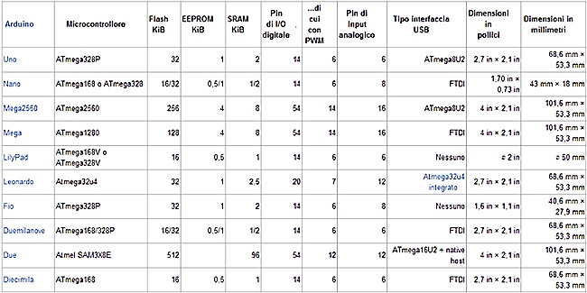

Tipologie

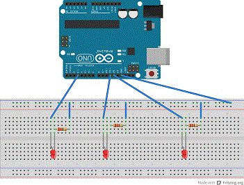

Fare un progetto con ARDUINO
Gli attrezzi e componenti per un ARDUINER doc che non dovranno mai mancare, obbligatoriamente saranno, 'breadboard , cavi,resistenze e LED.' Proprio per questo, negli esperimenti primari e più semplici non si fa altro che giocare proprio con questi.
Come programmare con ARDUINO
La programmazione di ARDUINO è abbastanza semplice e alla portata di tutti. Si basa sul linguaggio ad oggetti, molto simile al Java e al C. Nell'editor di ARDUINO ci sono già pre-caricati delle librerie e dei programmini, chiamati sketch , dove poter cominciare a smanettare e modificare i codice e successivamente, tramite il compilatore integrato nel suddetto editor, verificare se il programma non ha errori di sintassi e quindi poterlo memorizzare nell'ARDUINO. La logica degli sketch consiste nel bloccare e memorizzare degli ingressi e delle uscite dichiarandole all'inizio del programma in una parte chiamata 'void setup', successivamente nel 'void loop', parte di sketch dove verrà eseguito il nostro programma all'infinito, appunto chiamato loop, andrà scritto il programmino che ARDUINO riprodurrà come da noi comandato.
Comunicare tramite il PC con ARDUINO
La comunicazione tra il PC e ARDUINO, prendendo di base la versione UNO, avviene tramite seriale USB . Al momento della connessione al PC si dovrà installare la periferica e i relativi DRIVER , e genericamente ARDUINO utilizzerà la porta COM 3.Tramite apposita programmazione, potremmo comandare il nostro ARDUINO direttamente dal PC, per esempio dal 'SERIAL MONITOR', finestra da cui si invieranno comandi all'ARDUINO e lui eseguirà secondo la logica dello sketch. Sotto posterò un esempio di sketch con relativo video e funzionamento del progettino.
