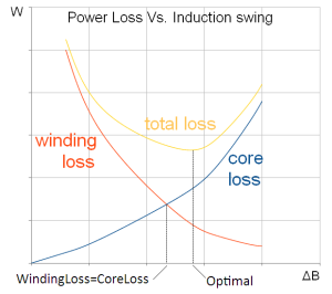

La migliore efficienza dei componenti magnetici si raggiunge solo superando alcune metodologie progettuali semplificate, quale ad esempio la suddivisione del target di perdite nel nucleo e nel rame in parti uguali.
Bibliografia ed esperienza insegnano che il punto di migliore efficienza va individuato tramite una puntuale definizione delle perdite in funzione del valore di induzione [fig.1].

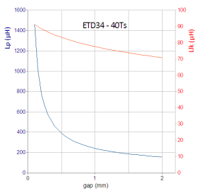

Nel caso specifico dei trasformatori integrati esistono vincoli che impongono una stretta collaborazione in sede di progetto elettronico con il costruttore di magnetici. Infatti la curva del rapporto tra induttanza e induttanza dispersa di una determinata struttura è fisso [fig.2], per cui in assenza di un dialogo con il progettista che consenta di concordare ritocchi mirati di qualche parametro, nella migliore delle ipotesi si è costretti a lavorare con un valore di induzione inopportuno, da cui può risultare una pessima efficienza energetica, o economica.

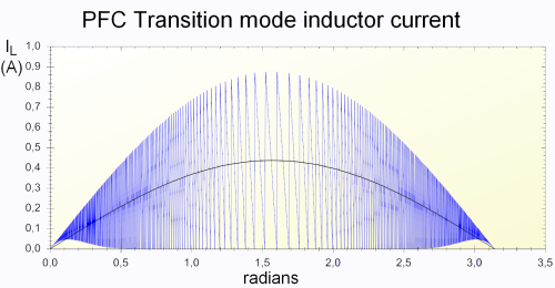

La presenza dello stadio PFC attivo all'ingresso degli SMPS “high-performances” è quasi d'obbligo. Anche in relazione a questo componente, soprattutto per alcune delle tipologie più utilizzate, sussistono alcune criticità a livello di design. La tipologia di PFC più utilizzata per potenze fino a 200-300W è la “Transition Mode” (a volte definita anche “Critical mode”), dove i comuni metodi di calcolo delle perdite nel nucleo non sono utilizzabili a causa della complessità della forma d'onda della corrente. Anche a carico costante la corrente ha infatti ampiezza e frequenza continuamente variabili, in funzione del valore istantaneo della tensione di rete [|sen(VinRMS)|] [fig.3].
Fig.3 – Forma d'onda della corrente nell'induttanza di un PFC Transition Mode (simulazione da software proprietario Itacoil)
Ciò aumenta i possibili errori nel calcolo delle perdite rendendo necessario l'utilizzo di metodologie di calcolo evolute che tengano opportunamente conto delle curve per la determinazione delle perdite pubblicate dai produttori di nuclei, le quali sono riferite a forme d'onda sinusoidali, quindi non direttamente applicabili. E' pertanto necessario l'utilizzo di metodologie di calcolo evolute che considerano la particolarità dell'applicazione. Considerato che anche in questo componente sussistono le già citate problematiche di perdite negli avvolgimenti, un design ottimale non può prescindere dall'accesso a risorse e tools specifici, indisponibili in gran parte dei teams di progettazione prettamente elettronica.
