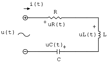

Il bipolo RLC di figura 1 è costituito dalla serie di un resistore di resistenza R, di un condensatore di capacità C e di un induttore di induttanza L, alimentato dalla tensione
Il circuito si trova in regime sinusoidale.
L'impedenza del bipolo di figura 1 risulta:

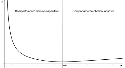

Il modulo dell'impedenza, ritenendo costanti i parametri del bipolo, è funzione della pulsazione ω della tensione di alimentazione:
il cui andamento è rappresentato in figura 2

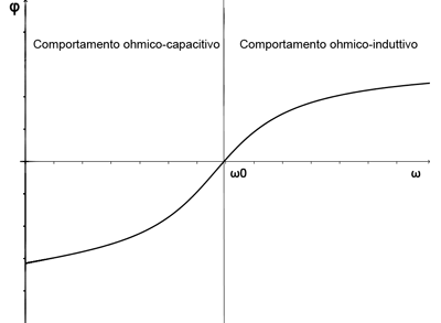

Un ragionamento analogo è valido per l'argomento dell'impedenza:
Esiste un valore della pulsazione ω , ω0, per la quale le due reattanze, induttiva e capacitiva, si uguagliano:
Quando la pulsazione della tensione di alimentazione è pari ad ω0, il modulo dell'impedenza assume il valore minimo
In corrispondenza del valore minimo, la natura dell'impedenza è puramente resistiva e il suo argomento è nullo:

- per valori di pulsazioni inferiori alla pulsazione di risonanza prevale il comportamento capacitivo del circuito, quindi il bipolo RLC si comporterà come un circuito RC.
Inoltre:
- per valori di pulsazioni superiori alla pulsazione di risonanza prevale il comportamento induttivo del circuito, quindi il bipolo RLC si comporterà come un circuito RL.
Inoltre:

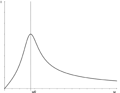

Il valore massimo della corrente al variare della pulsazione è data dalla relazione:
il cui andamento è riportato in figura 4
Alla pulsazione di risonanza, l'ampiezza della corrente assume il suo valore massimo
e la corrente sarà in fase con la tensione di alimentazione dato il comportamento puramente ohmico del bipolo RLC.

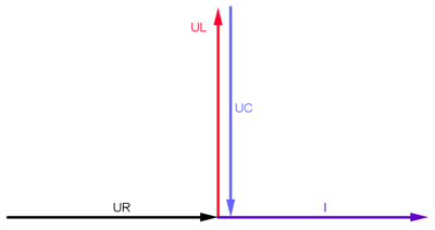

Il diagramma fasoriale in condizione di risonanza è riportato in figura 5 (il diagramma è qualitativo)
I fasori delle tensioni dell'induttanza e della capacità sono uguali in modulo e in opposizione di fase, pertanto la tensione sul resistore coincide con la tensione di alimentazione. Il bipolo serie assorbe solo potenza attiva.
