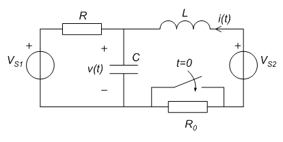

Partendo da una richiesta del forum di Elettrotecnica, risolviamo un esercizio relativo ad una prova di esame del Politecnico di Milano. [1]
Ridisegnamo la rete iniziale cercando di seguire "la normativa" (con Mdraw)
Il testo dell'esercizio è il seguente.
Esercizio 2- Nel circuito di figura, alimentato da molto tempo dalle due sorgenti di tensione costante, si determini, l'espressione analitica della tensione v(t) sul condensatore e della corrente i(t) nell'induttore, in seguito alla chiusura dell'interruttore al tempo t=0, mediante il metodo delle equazioni di stato nel dominio di Laplace.
Considerazioni iniziali
Il circuito per t<0 è da considerarsi a regime (visto l'originale "da molto tempo"), calcoliamo quindi i valori iniziali della tensione e della corrente per t=(0-);
di conseguenza la tensione sul condensatore
non essendo la rete degenere non potranno esserci discontinuità e quindi i valori saranno anche quelli per t=(0+)

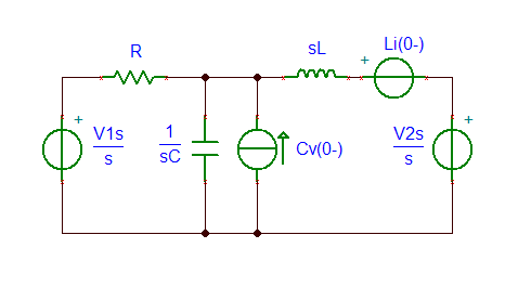

Come metodo alternativo, usiamo Laplace, in questo caso, esplicitamente richiesto.
Tracciamo la rete L-trasformata (questa volta con Tina).
Notiamo come le condizioni iniziali siano implementate con due generatori fittizi, in parallelo con il condensatore ed in serie con l'induttore.
Usando Millman otteniamo direttamente la V(s) = L[v(t)]
che con i valori assegnati si semplifica
dalla quale antitrasformando, otterremo vc(t) .

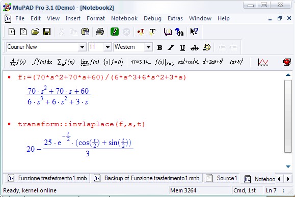

Ovviamente un metodo un po' "preistorico", al giorno d'oggi il risultato può essere ottenuto molto più velocemente con un software per il calcolo simbolico, ad esempio con Mupad

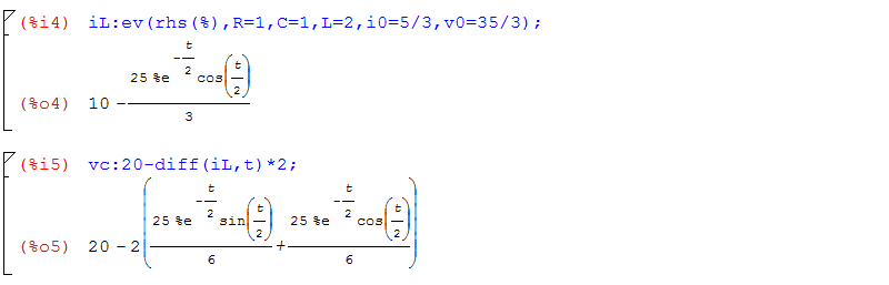

a) Equazione differenziale
Utilizzeremo come punto di partenza l'equazione differenziale del secondo ordine in i(t) già ottenuta inizialmente, seguendo i seguenti passi
a) inseriamo l'equazione differenziale... riga (%i1)
b) risolviamo (%i2) ... (alla domanda che wxMaxima ci rivolge, rispondiamo con "p")
c) imponiamo le condizioni iniziali (%i3)
d) valutiamo per i particolari valori numerici (%i4) ottenendo i(t)
e) otteniamo la tensione sul condensatore v(t) usando la seconda equazione del sistema, differenziando i(t) (%i5)
riscrivendole in forma più compatta avremo

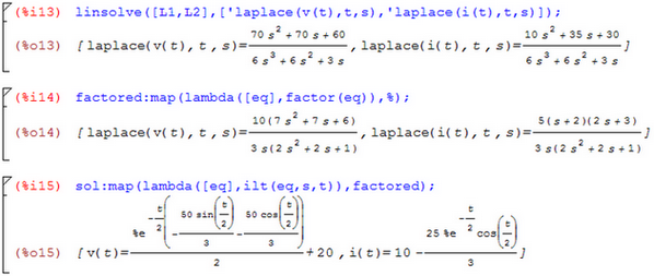

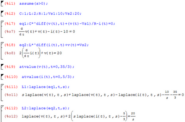

Sfrutteremo la capacità di Maxima di gestire anche le trasformate di Laplace:
a) inseriremo le equazioni differenziali in (%i7) e (%i8)
b) impostiamo i valori iniziali in (%i9), (%i10)
c) trasformiamo con Laplace in (%i11), (%i12)
d) risolviamo il sistema lineare in (%i13)
e) fattorizziamo in (%i14)
f) antitrasformiamo in (%i15)
Otteniamo i seguenti risultati

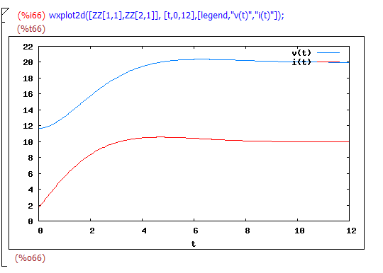

Per plottarla basteranno un paio di righe di codice;
dal grafico possiamo verificare i valori iniziali e a regime per

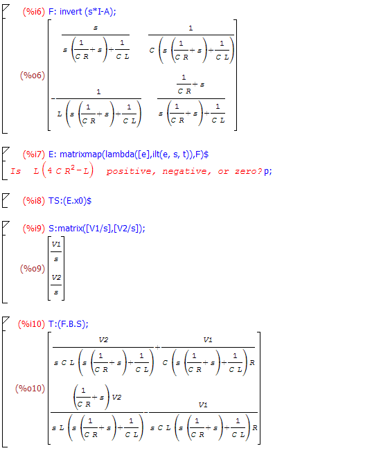

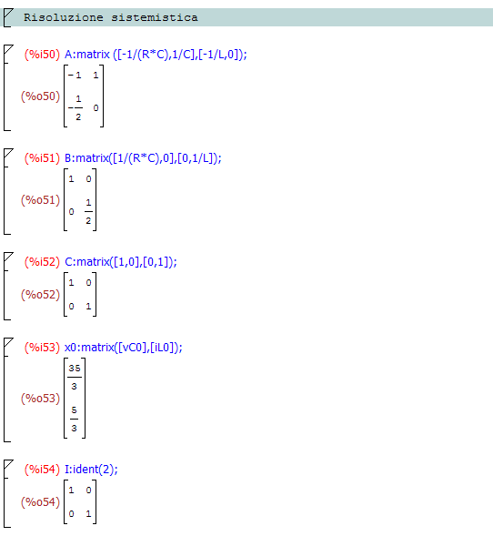

c) Sistemistica
attraverso l'uso delle matrici caratteristiche, della matrice di transizione di stato e di Laplace.
NB per semplificare l'output simbolico alcuni passaggi di Maxima non sono stati esplicitati ! (chiudendo la riga con "$")

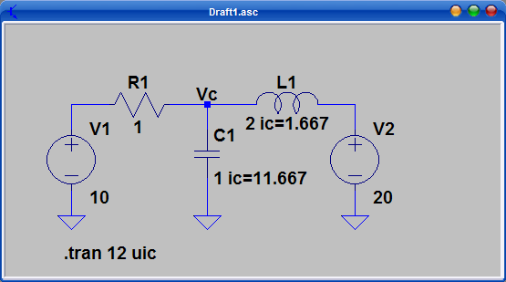

- a) LTspice:
disegnamo la rete

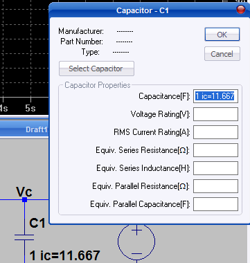

e imponiamo le condizioni iniziali nel condensatore, aggiungendo al valore della capacità un ic=v(0-), nel nostro caso ic=11.667, nella finestra d'inserimento
e così faremo anche per l'induttore.

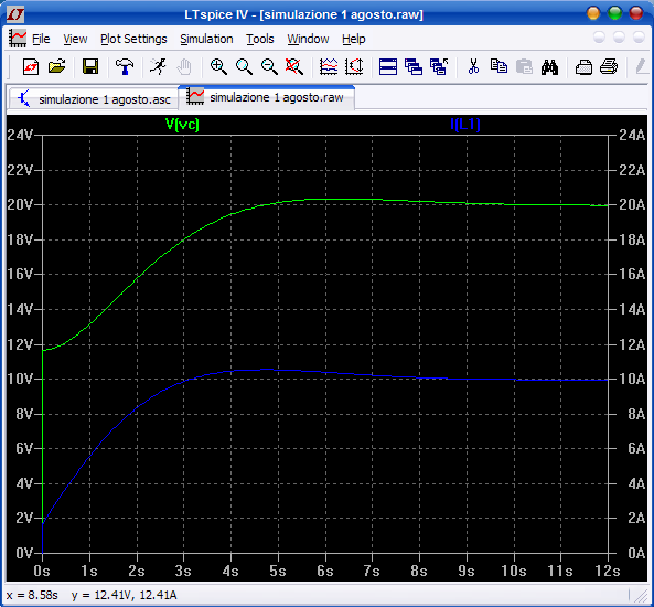

Infine impostiamo il tipo di analisi, nel nostro caso Transient con tempo finale a 12 s, ricordando di selezionare l'opzione "Skip Initial operating point solutions" come in figura,
un "Run" ed una successiva misura di tensione su C e di corrente in L, fornirà i seguenti andamenti temporali.

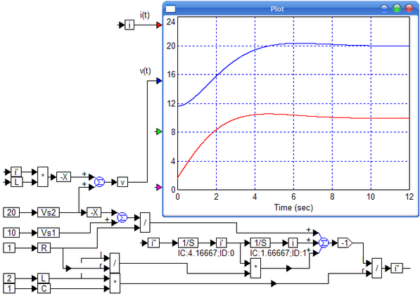

- b) VisSim3
Useremo l'equazione differenziale di secondo grado già ricavata in precedenza, ma riscritta come
questa uguaglianza, ci permetterà di chiudere il sistema "all'indietro" realizzando un "loop".
Si partirà a costruire la catena di integrazione per
dalla sua derivata seconda
(si notino nei blocchi 1/s gli inserimenti delle condizioni iniziali IC); si concluderà ancora con il riferimento a questo blocco sull'estrema destra, chiudendo l'anello.
Faremo uso invece della seconda equazione del sistema
per ricavare e tracciare la v(t) .

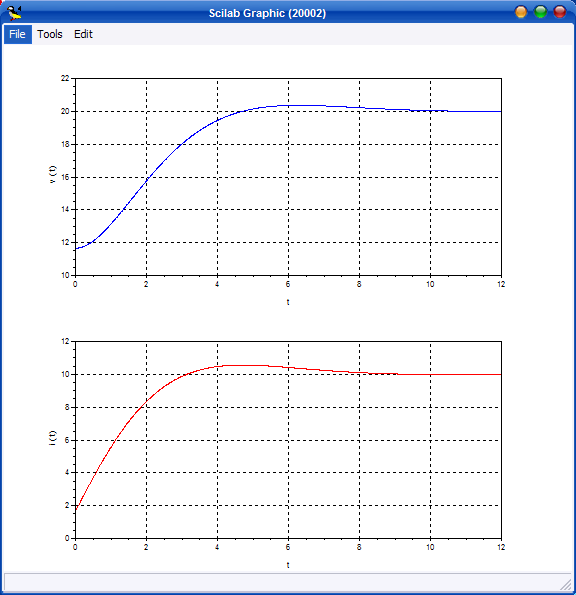

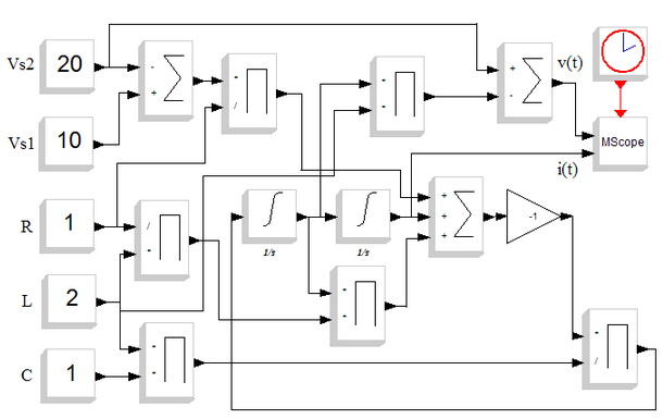

- c) Scicos
Usando la stessa metodologia utilizzata per VisSim, inseriamo lo schema a blocchi in Scicos,
impostiamo i parametri della simulazione; un Run finale porterà a
Come prevedibile, le varie metodologie portano a risultati concordanti; per fortuna ! ;)
