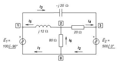

Useremo come esempio il solito circuito di fig.1; unica differenza e' la numerazione dei nodi che per "ragioni tecniche" in questo caso parte da 0. Il nodo "0" sara' il nodo di riferimento per i potenziali e come al solito si inseriranno i vari rami indicando nell'ordine: (dopo ogni input premere "ENTER"!)
- nodo iniziale "A"
- nodo finale "B"
- resistenza del ramo "R"
- reattanza del ramo (senza j !) "+jX"
- parte reale del generatore di tensione (verso positivo da nodo iniz. verso nodo fin.) "ER"
- parte immaginaria gen. di tensione "+jEX"

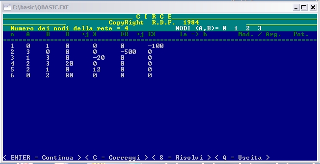

per il nostro esempio il numero di nodi della rete = 4 (0,1,2,3); inseriamo e orientiamo il ramo seguendo la successione delle correnti. La correzione, con "C", sara' possibile a fine riga (e solo per l'ultima riga inserita :(
Il risultato sara':

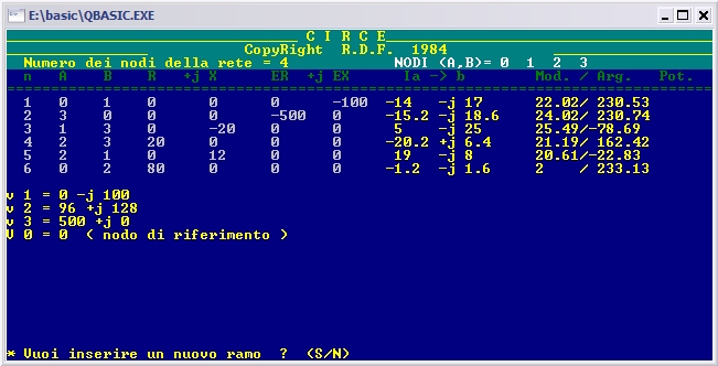

a inserimento terminato premeremo "S", per risolvere e la schermata sara':
a questo punto potremo aggiungere altri rami ai precedenti e risolvere ancora. I risultati saranno in forma cartesiana e polare per le correnti; solo cartesiana per i potenziali.

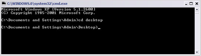

(supponiamo di aver salvato i files in oggetto nella cartella "BAS" sul Desktop )
all'apertura della finestra dos digitiamo il comando
>cd desktop
e avremo probabilmente

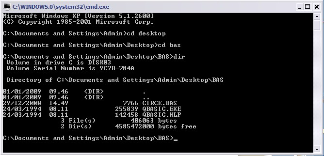

potete allungare la finestra con il mouse ... e poi entrare nella cartella "BAS" con
>cd bas
e quindi "un antico comando" ...
>dir
portera' al risultato seguente
a questo punto bastera' un
