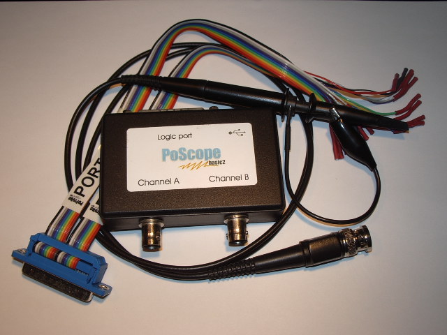

Un giro su Internet può fornire parecchi spunti, curiosando su siti e forum specialistici ed incontrando, visto che siete qui, siti come questo con articoli che cercano di raccogliere in un unico spazio, coerente e lineare, le informazioni di base e le indicazioni per muovere i primi passi.

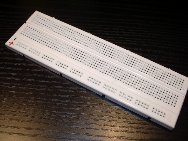

| BreadBoard
| Sono delle basette di plastica traforate sulle quali inserire resistenze, condensatori, pulsanti, circuiti integrati ed altri componenti. Permettono di realizzare semplici circuiti senza la necessità di costruire un circuito stampato e senza dover saldarvi i componenti. Vedremo come usarle durante l'assemblaggio |

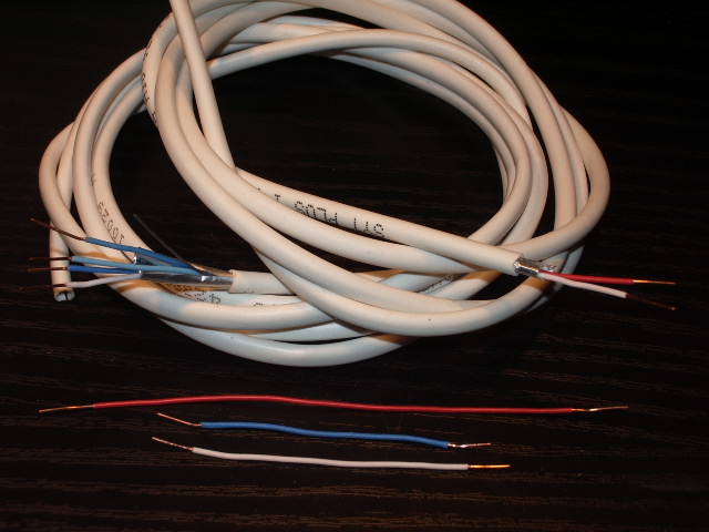

| Filo rigido
| Per collegare tra loro i componenti abbiamo bisogno del filo di rame di diametro adatto ai fori della breadboard. Possiamo usare il filo rigido che si trova nei cavetti telefonici essendo di facile reperibilità nei negozi di accessori elettrici o nei vari brico center |

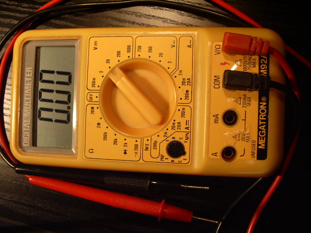

| Multimetro
| Strumento di misurazione digitale o analogico in grado di misurare tensione, intensità di corrente e resistenza come minimo |

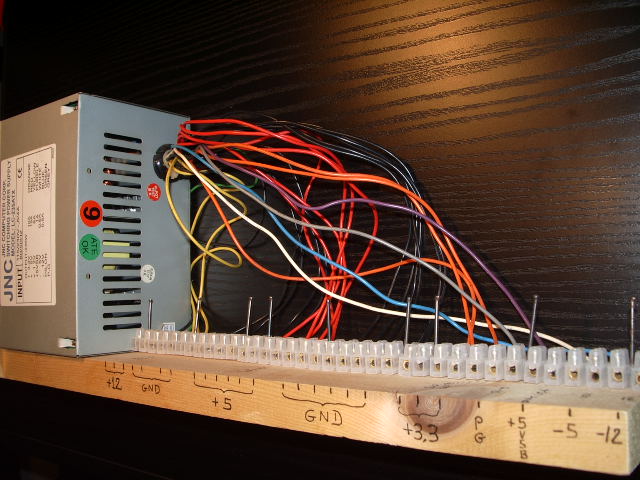

| Alimentatore
| Per i nostri primi esperimenti abbiamo bisogno di un generatore di tensione a 5 V in grado di erogare una corrente continua di almeno 100 mA. Per iniziare va benissimo il classico alimentatore PC. Vedasi, per buoni consigli, l'articolo citato in Sitografia. In alternativa si può usare un qualsiasi trasformatore da Corrente Alternata (AC) 220 V a Corrente Continua (CC) 5 V sempre con almeno 100 mA. |

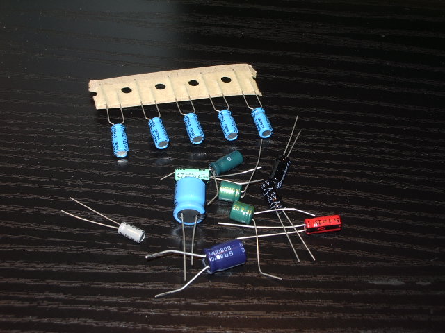

| Condensatori Elettrolitici
| Nei nostri primi esperimenti li useremo solo come protezione da sbalzi di tensione in bassa frequenza |

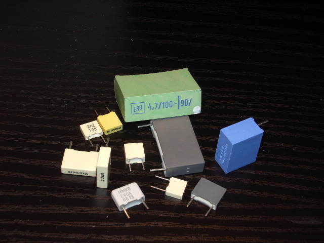

| Condensatori Poliestere
| Qui li useremo solo come protezione da sbalzi di tensione in alta frequenza |

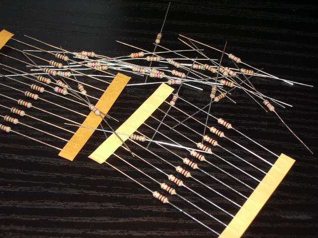

| Resistenze
| Per ora ci serviranno per limitare le correnti in uscita dai circuiti integrati |

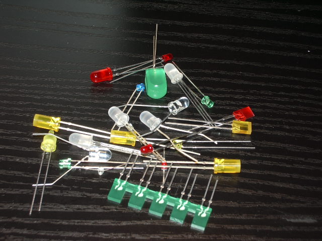

| LED
| Usiamo i LED per visualizzare lo stato delle uscite dei circuiti integrati |

Escludo dalla lista l'alimentatore perché spesso si ha in casa un vecchio PC oppure ci si avvale delle alternative viste sopra.

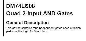

Innanzi tutto è indispensabile munirsi del datasheet facilmente reperibile in rete.
A prima vista, la lettura di un datasheet può risultare ostica ma non deprimiamoci: con un po' di pazienza e procedendo per gradi cerchiamo di capire cosa ci dice.
Leggiamo le prime righe:
Bene, si tratta di un circuito integrato con 4 porte AND, indipendenti una dall'altra, a 2 ingressi.

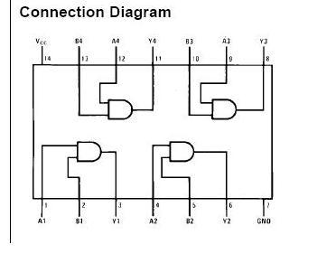

Focalizziamo ora l'attenzione sul Connection Diagram con lo scopo di identificare i piedini:

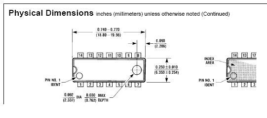

Per capire qual'è il piedino n. 1 esaminiamo la figura in Physical Dimension:
dove notiamo la tacchetta semitonda ed il cerchietto vicino al pin n.1
Ora siamo in grado di associare ogni piedino alla sua funzione descritta nel diagramma di connessione:
- Il piedino numero 7 (GND) andrà collegato a massa (0 V);
- Il 14 (Vcc) all'alimentatore (+5 V);
- I piedini A e B sono ingressi;
- I piedini Y sono le uscite.

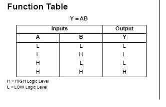

Passiamo alla Function Table o "tabella delle verità" che descrive il comportamento di ognuna delle 4 porte:
La funzione specificata è Y = AB ovvero Y = A AND B.
A e B sono gli ingressi che in tutti i casi possibili possono assumere i 4 stati descritti:
- entrambi a Low (0 V),
- uno Low (0 V) e uno High (5 V),
- uno High (5 V) e uno Low (0 V),
- entrambi High (5 V).
Nei primi 3 casi l'uscita Y è Low (0 V) e solo nel quarto caso risulta High (5 V).

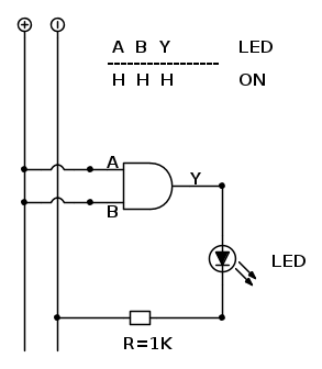

A titolo di esempio, vediamo lo schema elettrico del quarto caso:

Prendiamo la BreadBoard e, per evitare confusioni, vi scriviamo sopra un bel "+" ed un "-" sulle 2 canaline laterali di alimentazione.
Quindi incastriamo il circuito integrato a cavallo della linea centrale.

Scegliamo una delle 4 porte disponibili collegando il LED, la resistenza ed in fine i fili di collegamento alla massa (-) e quelli di alimentazione al (+). Il tutto come in figura seguente:
I due condensatori sul pin di alimentazione servono per attenuare sbalzi di tensione ed evitare che l'IC funzioni in modo irregolare.
Il LED serve per evidenziare visivamente se l'uscita della porta è High o Low.
La resistenza a valle del LED serve per limitare la corrente in uscita dalla porta.
Per la prima prova colleghiamo 2 fili volanti dal + agli ingressi A e B.
Bene, ora possiamo collegare l'alimentazione e verificare che il LED si accenda.
Poi proviamo le altre 3 configurazioni viste nella Function Table per verificare che il LED rimane spento.

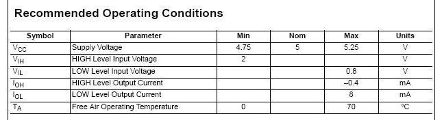

Per concludere verifichiamo, con l'aiuto del data sheet, di aver rispettato le condizioni operative consigliate dal costruttore.
Verifica condizioni operative
Andiamo a leggere le Recommended Operating Conditions sul data sheet:
Col multimetro verifichiamo che la tensione Vcc sia effettivamente compresa tra 4,75 e 5,25 V.
La VIH (V Input High: tensione High sugli ingressi) deve essere maggiore di 2 V: nel nostro caso lo è sicuramente dato che l'abbiamo collegata al + 5 V.
La VIL (V Input Low : tensione Low sugli ingressi) deve essere minore di 0,8 V: anche qui siamo in regola perché l'abbiamo collegata a massa.

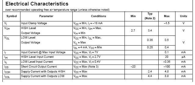

Passiamo a leggere le Electrical Characteristics:
Misuriamo la tensione sull'uscita col LED acceso: VOH (V Output High) è maggiore di 2,7 V e tipicamente intorno a 3,4 V ?
Misuriamo la tensione sull'uscita col LED spento: VOL (V Output Low) è inferiore a 0,5 V ?
Bene, ora controlliamo le correnti.
Per verificare IIH e IIL togliamo uno dei fili volanti sugli ingressi sostituendolo direttamente col multimetro configurato sulla lettura delle correnti.
Misuriamo la corrente in ingresso col LED acceso: IIH (I Input High) è minore di 0,020 mA ? Si!
Misuriamo la corrente in ingresso col LED spento (multimetro tra massa e uno degli ingressi) : IIL (I Input Low) è inferiore a 0,36 mA ? Si!
Per verificare IOH e IOL scolleghiamo la resistenza dalla massa e vi interponiamo il multimetro.
Misuriamo la corrente in uscita col LED spento: IOL (I Output Low) è inferiore a 8 mA ? Si!
Misuriamo la corrente in uscita col LED acceso: IOH (I Output High) è minore di 0,4 mA ? No!
Poffarbacco: come NO! Ebbene abbiamo sbagliato qualcosa! Difatti la IOH rilevata è 1,4 mA ben al di sopra del consentito di 0,4 mA! Quindi?
Quindi non possiamo accendere un LED sul valore High di una uscita di un Circuito Integrato TTL: non è in grado di fornire sufficiente corrente.
Notiamo, invece, che la IOL è maggiore della IOH, ben 8 mA: sufficienti per accendere il LED.
Allora, per concludere positivamente il nostro esperimento non ci resta che far accendere il LED quando l'uscita è Low. La soluzione ci sembra contro intuitiva ma non abbiamo scelta: quando il LED è acceso significa che l'uscita è a zero.

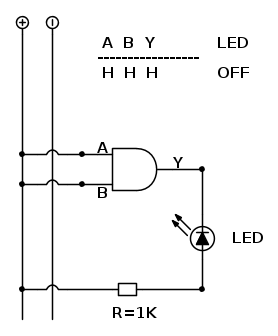

Rivediamo lo schema elettrico per correggere la disposizione della resistenza e del LED:
Quindi basta collegare la resistenza al + 5 V e girare il LED per assecondare la nuova polarità.
Ripetiamo la misura della IOH e della IOL: questa volta rientriamo nei valori raccomandati.

Una perplessità la anticipo io: perchè abbiamo usato una resistenza da 1 kOhm?
Perchè non 100 o 100.000 Ohm?
Perplessità più che legittima e la risposta è: provate per vedere che succede!
Provate con una R da 100 kOhm: che succede?
Provate con una R da 100 Ohm: che succede?
Ricordate che la corrente IOL non deve superare 8 mA affinchè l'integrato possa sopravvivere a lungo.
Provate, infine, con un potenziometro da 0 a 1 kOhm in serie al multimetro per controllare la corrente su tutta la scala di valori.
In genere, nota la caduta di tensione ai capi del LED (VLED), si dimensiona la R con la legge di Ohm in modo da non superare la IOL ammessa:
Nel nostro caso, VLED = 1,9 V, quindi:
ma, per non tirare il collo al povero integrato, conviene stare sui 1000 Ohm.
