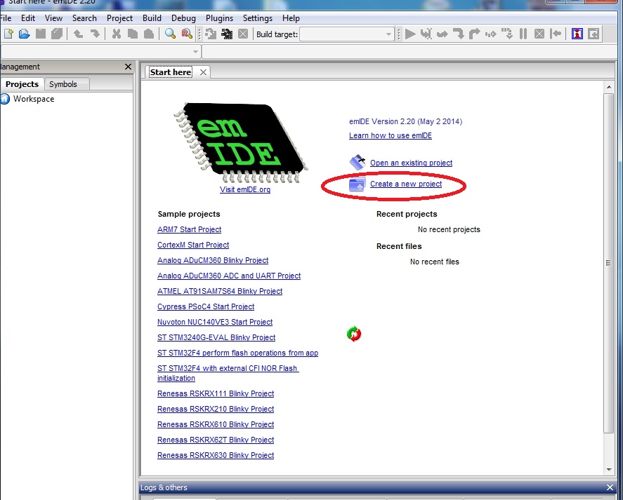

Primo test del sistema

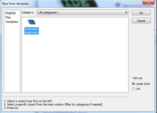

Dobbiamo ora accertarci che il sistema funzioni correttamente. Per fare questo dobbiamo creare un progetto minimo, un qualsiasi cosa per averr modo di verficare se la toolchain funziona correttamente e se riusciamo a fare il debug tramite il J-Link. Apriamo quindi emIDE e, dopo le varie domande di rito che fa al primissimo avvio, ci troveremo la pagina iniziale e clicchiamo su Create a new project.
Compare la finestra di dialogo dalla quale si possono selezionare diversi modelli o semplicemente lo scheletro di un progetti, il minimo sindacale per far qualcosa di funzionante.
Noi clicchiamo su Embedded application e poi sul tasto Go.

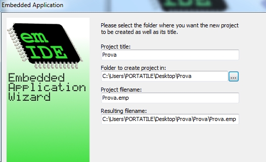

Compare poi la richiesta del nome del progetto e della cartella in cui crearlo. Il nome e la cartella. in questa fase, possono essere qualsiasi. In questo esempio, con uno slancio di grande fantasia, imposto "Prova" come nome del progetto, creo una cartella sul desktop chiamata "Prova", la seleziono e proseguo oltre.

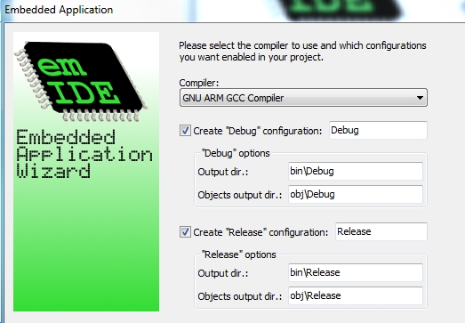

Compare la finestra per la scelta del compilatore.
Teniamo tutto così com' è e andiamo avanti.

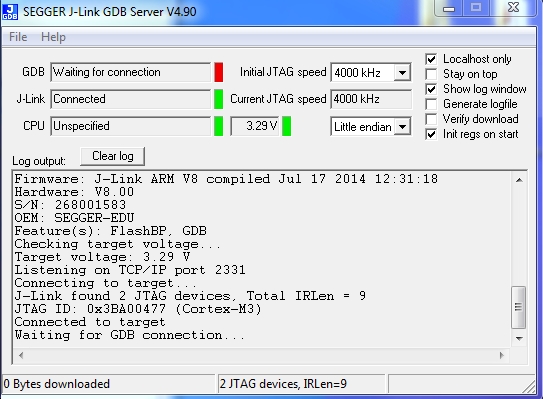

- Assicuriamoci che la sceda sia alimentata e, ovviamente, che sia collegata al J-Link.
- Anche se emIDE può far partire lui il GDB serve del J-Link consiglio vivamente di farlo partire prima di chiamare il debugger. Quindi selezioniamo del menu dei programmi nella cartella Segger l' applicazione J-LINK GDB server. Compare la finestra del GDB server. Se questo è il primo avvio della giornata compare anche un' altra finestra che ci ricorda che il J-Link EDU serve solo per scopi didattici e tutta la manfrina che ne consegue. Spuntiamo la casella "Accept", andiamo avati e per tutto il giorno non avremo ulteriori rotture di scatole. Se la scheda è correttamente alimentata e le connessioni del J-Link sono corrette ci comparirà quest' altra finestra che lasciamo aperta (se la chiudiamo non facciamo nessun debug. E' importante che questa rimanga sempre attiva!

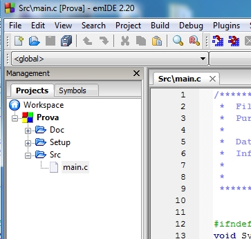

- a questo punto apriamo nell' editor il file main.c che è contenuto nella cartella Src come illustrato nella foto seguente.

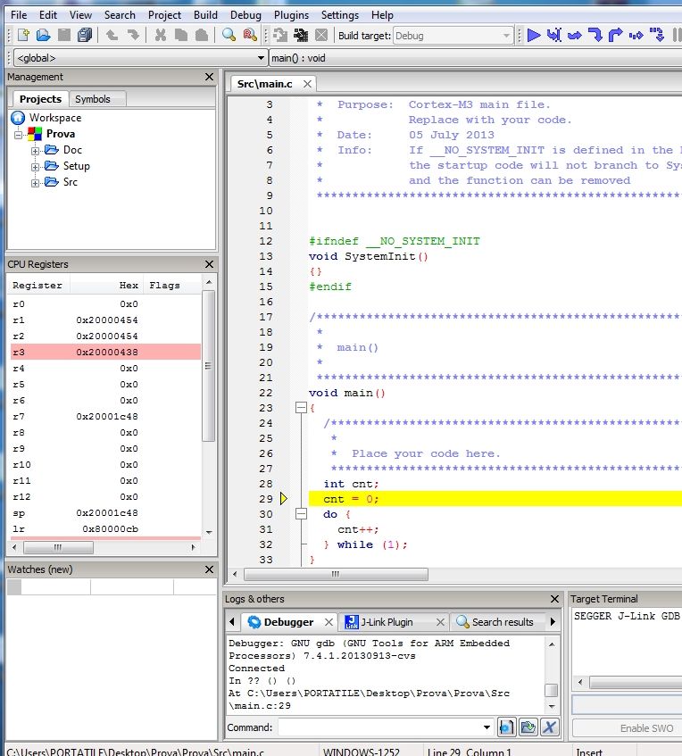

- Quindi facciamo partire il debugger premendo F5 oppure premendo il triangolino blu a fiano del build target, oppure da munù Debug->Start/Continue
Se ci compare questa schermata
Allora vuol dire che il plugin del J-Link si è connesso con successo al GDB server. Siamo ad un passo dalla fine!

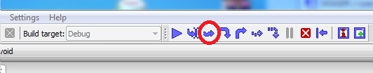

Ed ora la prova del nove. Premiamo su questo simbolo nella toolbar
Se ad ogni pressione di tale simbolo vediamo che la barra gialla visualizzata nell' editor avanza di un passo vuol dire una solo cosa: il sistema è installato correttamente e possiamo iniziare a lavorare.
