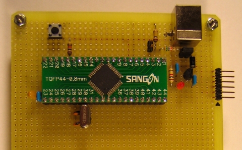

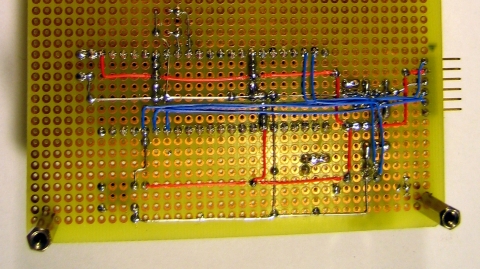

Il circuito completo
Questo è lo schema del circuito completo del protoipo che ho realizzato e le foto di come l' ho montato sulla millefori.
Ho usato un connettore USB tipo B perché facilmente inseribili in una millefori.
Sulla destra si trova la strip con i pin per il collegamento con il PicKit 3, in altro a destra il connettore USB, in alto a sinistra il pulsantino del reset ed in basso il quarzo montato su zoccolo.
Il circuito è filato con fili da wire-wrap saldati. Come si può notare è un circuito semplice. Ho usato il filo rosso per la VDD (+3,3V), filo rigido (a dire il vero sono spezzoni di reofori che recupero dai componenti) ed il filo blu per i collegamenti USB e per il PicKit 3.
Nelle foto ho solo riportato la parte montata, in effetti ho utilizzato una millefori formato eurocard (100z160 mm.) per avere spazio per montarci qualcosa di altro, sempre se ne avrò il tempo. Spero quindi un giorno di riempirla con diversi componenti su cui giocare un po' e magari scrivere un altro articolo.
