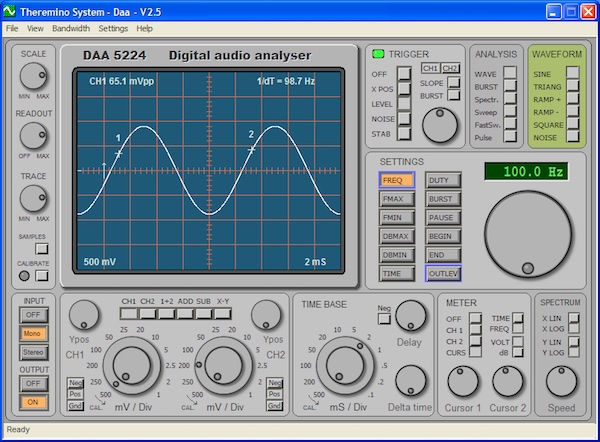

Un oscilloscopio virtuale
Misurazioni, esperimenti, calcoli e simulazioni, che erano possibili solo con attrezzature e conoscenze non comuni, ora sono alla portata di tutti. Naturalmente chi fonda il suo potere sui diritti d'autore, sui brevetti e su know-how gelosamente custoditi, non ne è molto contento. Ma le conoscenze e la libertà di esprimerle sono un patrimonio di tutti gli esseri viventi e non dovrebbero mai venire nascoste, vendute o soppresse.

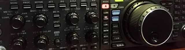

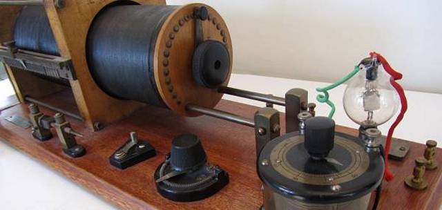

Old radio device
Old radio device
Gli apparecchi di radiocomunicazione, nati come semplici bobine e diodi, si sono evoluti con le valvole e poi con i transistor, ma anche con configurazioni circuitali via via sempre più complesse. Dai semplici circuiti oscillanti, ai moltiplicatori di Q, alla reazione, alla super-reazione, alla eterodina, alla supereterodina. Dalla singola conversione, alla doppia e tripla conversione, dai quarzi ai filtri a traliccio, ai filtri a onda superficiale e ceramici... Una evoluzione che è durata più di centoventi anni ed ha prodotto apparecchi con grandi prestazioni, ma estremamente complessi e molto costosi (migliaia di Euro).

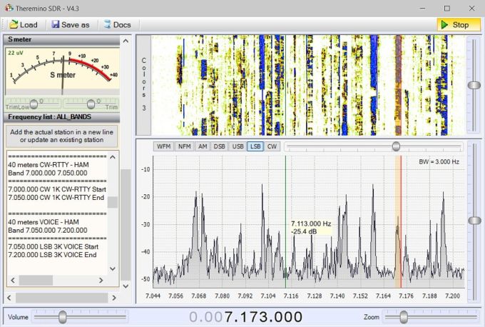

Theremino SDR V4.3 Spectrum
In questa immagine si vede un segnale vocale emesso da un radioamatore russo nella banda dei 40 metri. Il segnale era codificato in LSB (banda laterale inferiore) ed è stato decodificato completamente in software, con sovra-campionamento, decimazione del segnale, finestra di campionamento (in questo caso si era scelta una una Hann-Poisson), analisi di spettro (trasformata discreta di Fourier), algoritmo di decodificazione per segnali SSB (con banda passante regolata a 3 kHz), un algoritmo di riduzione del rumore basato sulla trasformata inversa di Fourier seguita da un filtro digitale, e infine da un compressore e limitatore digitale che mantiene il segnale audio in uscita a livelli costanti anche con segnali deboli e elimina le distorsioni con segnali forti. Una serie di operazioni che sarebbe praticamente impossibile eseguire totalmente in hardware e comunque non con la qualità dei filtri digitali. Il segnale finale è un audio pulito anche con segnali deboli e anche in presenza di forti rumori atmosferici istantanei o disturbi ripetitivi (ronzii).
Nel seguente file si può ascoltare la qualità dell'audio durante un "contest", che è una gara tra radioamatori a chi fa più collegamenti lontani (e quindi più chilometri totali) in un tempo limitato. Durante i contest le bande dei radioamatori sono molto affollate e i filtri digitali costituiscono un grande vantaggio per cogliere le parole di radioamatori lontani in mezzo al rumore. http://www.theremino.com/files/ThereminoSDR_SSB_Signals_1.mp3
Nel video seguente si vede una "spazzolata" manuale della banda dei 40 metri. Cominciando con le frequenze basse, destinate ai collegamenti in alfabeto morse. Continuando con le telescriventi e i segnali codificati. E infine con la zona destinata ai segnali vocali in LSB.

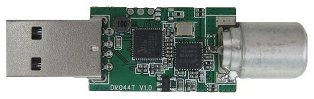

Quello che resta dell'hardware
Nella pratica non si utilizza un semplice ADC ma una configurazione leggermente più complessa, per migliorare la dinamica e il rapporto segnale rumore.
Questo è uno dei tanti modelli di adattatore SDR. Sono dispositivi progettati per ricevere la televisione ma li si può adattare alle nostre esigenze modificando il software che li guida (driver). Come si può vedere oltre all'ADC c'è ben poco, appena quel che serve per collegarsi alla porta USB e stabilizzare i 5 volt.
Alcuni di questi adattatori costano dai 5 ai 7 Euro, spedizione compresa. Altri costano un po' di più e hanno il quarzo più stabile con la temperatura. Probabilmente il migliore è lo "RTL-SDR V3" che si compra per meno di 20 dollari da qui: http://www.rtl-sdr.com/buy-rtl-sdr-dvb-t-dongles
E qui c'è la guida con le sue caratteristiche: http://www.rtl-sdr.com/rtl-sdr-blog-v-3-dongles-user-guide
La versione 3 ha il quarzo TXC0 da 1 ppm e la possibilità di ricevere da 500 kHz (e anche meno) fino a 1.8 GHz. La sua sensibilità, nelle onde lunghe e corte, è peggiore di quella che si ottiene costruendo il "Theremino UpConverter", ma permette di iniziare a ricevere subito (lo Up-Converter lo si può aggiungere in seguito per migliorare le prestazioni).
Per abilitare la ricezione delle onde corte con il solo "RTL-SDR V3" si deve scegliere "Sampling mode = Direct sampling Q" che sarà disponibile dalla versione 4.6 di Theremino SDR (pubblicheremo questa versione entro fine febbraio 2017). Senza questa opzione o con adattatori RTL-SDR precedenti alla versione 3, per ricevere le onde lunghe e corte si deve per forza costruire il Theremino UpConverter.
Chi fosse realmente interessato a mettere insieme un ricevitore farebbe bene a leggere il file di documentazione di Theremino SDR.

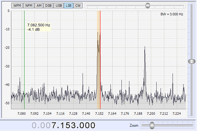

La applicazione Theremino SDR
Theremino SDR è un ricevitore digitale utilizzabile anche come analizzatore di spettro da pochi kHz fino a quasi 2 GHz. La analisi di spettro consente di tenere sott'occhio decine di emissioni contemporaneamente e di selezionare le più interessanti con un click. Un analizzatore di spettro è anche utile in laboratorio per fare misure e riparazioni.
Un ricevitore digitale non ha decine di manopole e pulsanti come gli apparecchi commerciali. Ma ha ugualmente tutti i controlli necessari.
A differenza di un ricevitore hardware dove ogni funzione porta con sé componenti da cablare, complessità e costi aggiuntivi, aumentare le prestazioni di un ricevitore software richiede solo che qualcuno ci perda un po' di tempo. Il tempo impegnato sarà poi di beneficio per tutti tramite la copiatura del software. Si ottiene quindi una efficiente moltiplicazione delle ore di lavoro, un beneficio globale per tutti gli esseri viventi e una riduzione dell'inquinamento.

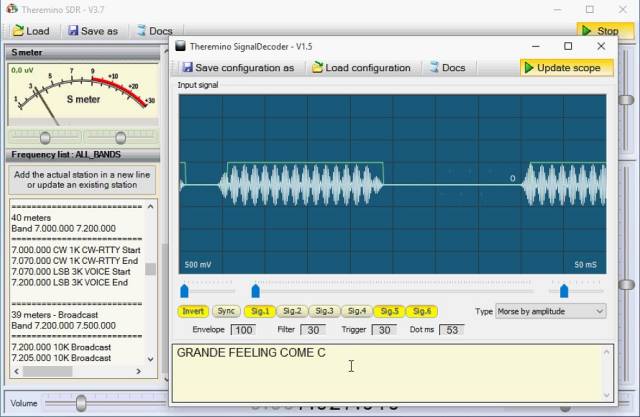

Non solo una radio
La applicazione Theremino SDR fa parte di un sistema hardware-software per cui può comunicare con tutte le altre applicazioni e i moduli hardware del sistema. La comunicazione, semplice ma efficace, avviene tramite lo scambio di valori numerici attraverso gli Slot.
Un esempio tra i mille possibili:
  • Trasmettere un segnale codificato a 433 MHz con uno dei soliti pulsanti per apricancello o serrature.
  • Ricevere il segnale con Theremino SDR.
  • Decodificare i bit ricevuti con Theremino SignalDecoder.
  • Inviare il segnale decodificato agli Slot.
  • Leggere dagli Slot con Theremino HAL e inviare comandi via USB a uno o più Theremino Master.
  • Collegare attuatori ai Master (ad esempio servocomandi o motori stepper) e farli muovere in posizioni prestabilite quando si premono diversi pulsanti del trasmettitore.
Tutto questo senza scrivere una sola riga di software o firmware.
E sempre senza scrivere software si possono combinare sensori, attuatori e applicazioni in ogni modo possibile, per la gran parte nemmeno previsti o immaginati dagli stessi progettisti del sistema. Nella immagine seguente si vede la applicazione Theremino SignalDecoder che decodifica un segnale in codice morse ricevuto da Theremino SDR.
