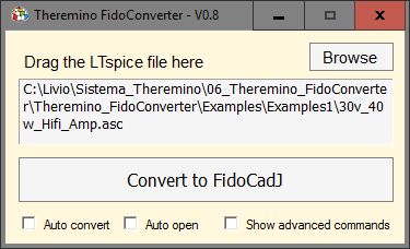

Versione 0.8
- Interfaccia utente semplificata.
Download della versione 0.8 di Theremino FidoConverter

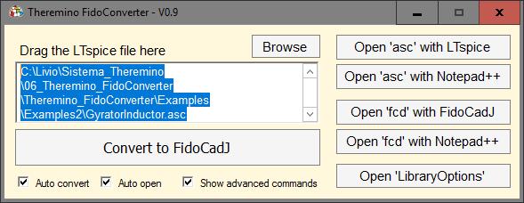

Versione 0.9
- Catturato il terribile baco mannaro dei transistor PNP ruotati.
- Modificata l'area del nome del file - Ora è possible anche copiare-incollare il "percorso e nome" come semplice testo.
- Il colore rosso arancione sul tasto "Convert to FidoCadJ ora appare durante tutte le conversioni (serve per vedere che l'intera conversione avviene in una frazione di secondo e convincersi che VbNet è mostruosamente efficiente).
Download della versione 0.9 di Theremino FidoConverter
