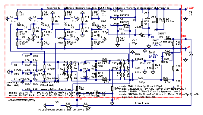

Tutto faceva pensare ad un fallimento sicuro, mancanza del concetto di "NET" (reti di connessione), componenti di dimensioni diverse, coordinate diverse (mediamente otto volte maggiori in LTspice che in FidoCad), punti di origine dei componenti posizionati a caso, rotazioni dei componenti diverse, primitive mancanti e infine due applicazioni concepite per scopi del tutto differenti. Ma ci abbiamo provato lo stesso e incredibilmente ne sta venendo fuori un convertitore abbastanza buono.

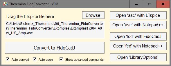

Brevi istruzioni - ITA
L'interfaccia utente è semplice, si trascina un file di LTspice (con estensione "asc") nell'area indicata con: "Drag the LTspice file here" oppure si preme "Browse" e si seleziona un file LTspice. Poi si preme "Convert to FidoCadJ" e la conversione è competa in una frazione di secondo (il breve tempo nel quale il pulsante si colora di rosso). Il file convertito in "fcd" viene creato accanto al file "asc" da cui deriva. Se non si sa più dove si trova si può premere nuovamente "Browse" e eventualmente trascinarlo o copiarlo in un'altra cartella.
I pulsanti nella parte bassa della finestra hanno i seguenti significati:
- Auto convert - Dopo aver trascinato o selezionato un file "asc" questo viene automaticamente convertito.
- Auto open - Dopo ogni conversione viene automaticamente aperto il file "fcd" con FidoCadJ .
- Show advanced commands - Fa apparire i comandi avanzati che servono per aprire i file dei disegni e delle librerie in modo da facilitare le operazioni di messa a punto.
Short instructions - ENG
The user interface is simple, you drag an LTspice file (with "asc" extension) on the area indicated by: "Drag the LTspice file here". Alternatively, you can press "Browse" and select an LTspice file.
Then you press "Convert to FidoCadJ" and the conversion is done in a fraction of a second (the short time while the button turns red). The converted file is created near to the original "asc" file. If you no longer know where it is, you can press "Browse" and possibly drag or copy it to another folder.
The buttons at the bottom of the window have the following meanings:
- Auto convert - After dragged or selected an "asc" file, the file will be automatically converted.
- Auto open - After each conversion the "fcd" file is automatically opened with FidoCadJ.
- Show the advanced commands - Shows commands useful to open files, drawings and libraries in order to facilitate tuning operations.

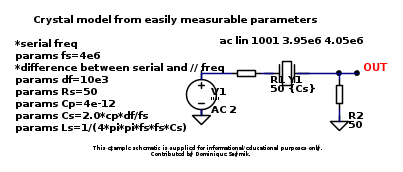

Il file "LibraryOptions.txt" che si trova accanto a "FidocadConverter.exe" contiene, riga per riga, la associazione tra i componenti di LTspice e quelli di FidoCadJ.
Questa è una riga di esempio tratta dal file "LibraryOptions.txt"
XTAL 2 -4 1 0 ey_libraries.pasxtal0
- XTAL è il nome LTspice del componente
- Il primo numero (2) indica che il componente va traslato a destra di due punti
- Il secondo numero (-4) indica che il componente va traslato in alto di quattro punti
- Il terzo numero (1) indica che il componente va ruotato di novanta gradi
- Il quarto numero (0) indica che il componente non va ribaltato
- ey_libraries.pasxtal0 è il nome FidoCadJ del componente

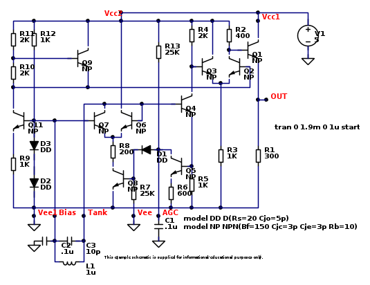

Questo è un MC1648, un oscillatore molto simpatico, una specie di 555 per gli oscillatori sinusoidali in HF. La conversione è perfetta tranne i per i parametri dei componenti posizionati male, come spiegato nei paragrafi precedenti. I colori che si vedono sono gli strati di FidoCadJ e sono definibili nel file di opzioni, cosi come il "font" e le dimensioni dei caratteri.

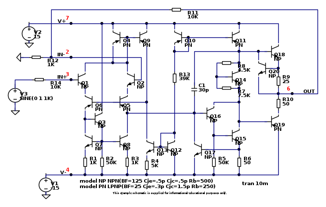

Questo è un LM741, chi ha l'occhio d'aquila noterà che i transistor PNP hanno l'emettitore dal lato sbagliato, lo fanno tutti i PNP e il baco continua a sfuggire.

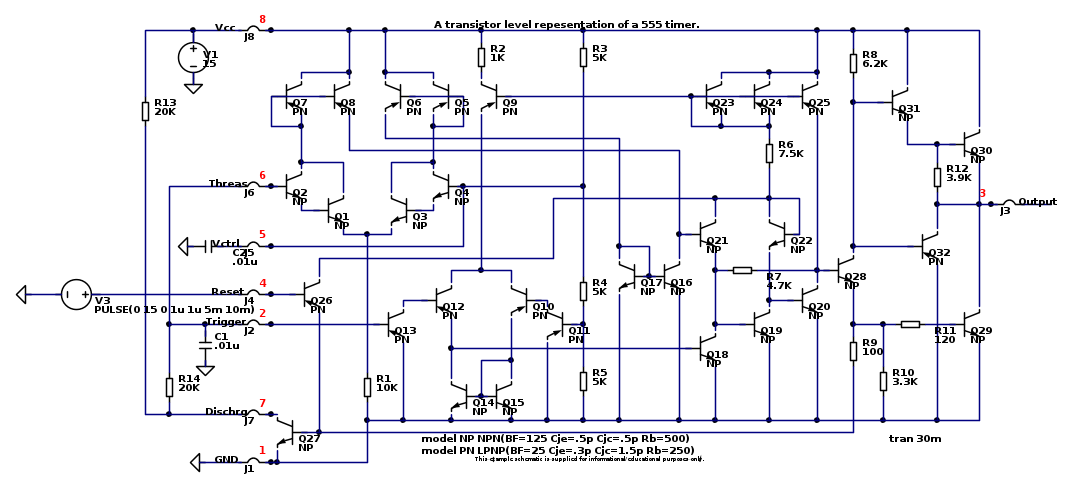

Questo è il famoso 555, non poteva mancare (anche se a me personalmente piace poco).

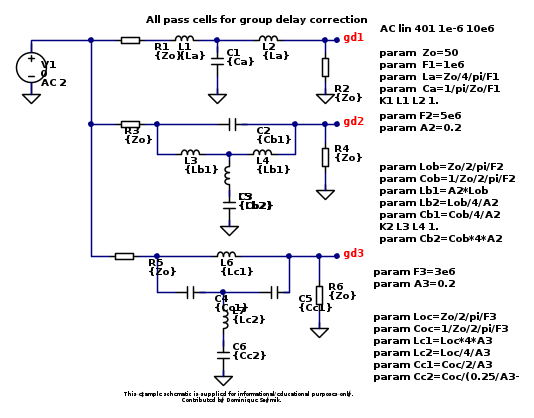

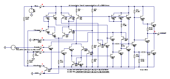

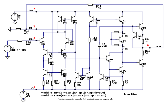

In questo schema, oltre ai soliti difetti di posizionamento dei nomi e dei valori dei componenti, si nota che anche i diodi sarebbero da rifare (sono troppo lunghi).

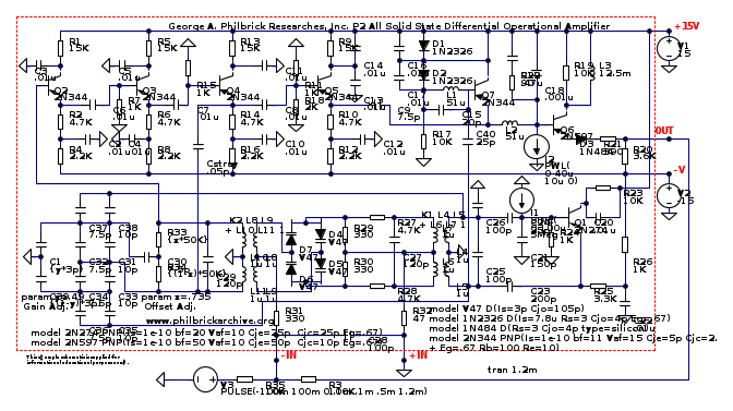

Ed ecco lo stesso esempio ma convertito con la versione 1.2. Molte piccole imprecisioni sono superate e il testo dei componenti ora è collegato ad essi.
Qui sul sito i componenti non si vedono quindi qualcuno dovrà periodicamente aggiornare la libreria man mano che crescerà. Invece nel FidoCadJ che si usa in locale li si vedono correttamente e l'immagine è molto migliore della precedente (sempre che si scarichi la nuova libreria 1.2 e che la si colleghi correttamente).
Questo schema incompleto, potrà essere utile a chi dovrà aggiungere la nuova libreria sul sito ElectroYou per verificare il suo funzionamento.
Nella immagine seguente si vede il miglioramento ottenibile utilizzando la libreria che abbiamo preparato per la versione 1.2 del FidoConverter. La libreria 1.2 migliora notevolmente anche i componenti: CAP, VOLTAGE, BATTERY, CURRENT, SIGNAL, BV, E, NPN, NPN2, NPN3, PNP, PNP2, PNP3, NJF, PJF, NMOS, PMOS, NE555, DIODE, ZENER, SCHOTTKY, VARACTOR, OPAMP, OPAMP3, OPAMP5 e TLINE. Probabilmente questa libreria (e le versioni seguenti che pensavamo di creare) non verranno utilizzate sul sito ElectroYou. Questo è un po' demoralizzante dopo aver lavorato più di un mese, sia per la libreria che per la applicazione FidoConverter. Ed è ancora più demoralizzante che molti interventi firmati "Theremino" siano stati presi a pesci in faccia in vari thread di questo sito. Per cui probabilmente non proseguiremo nel migliorare questa libreria e non concluderemo il progetto di "andata e ritorno" (conversione da FidoCadJ a LTspice).

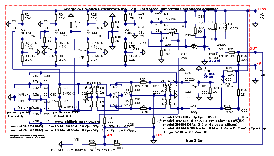

Notare il testo che esce dal rettangolo rosso, questo è un difetto nuovo che si verifica solo qui sul sito. Probabilmente nel server di ElectroYou manca il font "Calibri" e al suo posto viene usato "Arial". Verificheremo anche questo...

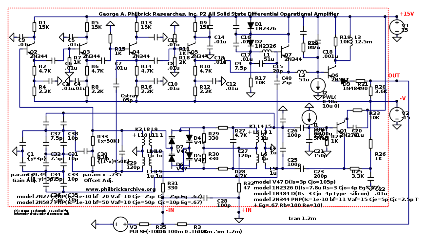

Soliti errori... come si può vedere il testo non legato ai componenti è nella posizione giusta, solo un po' lungo per le differenze di font con il sito ElectroYou. Invece i valori ed i nomi dei componenti sono posizionati male.

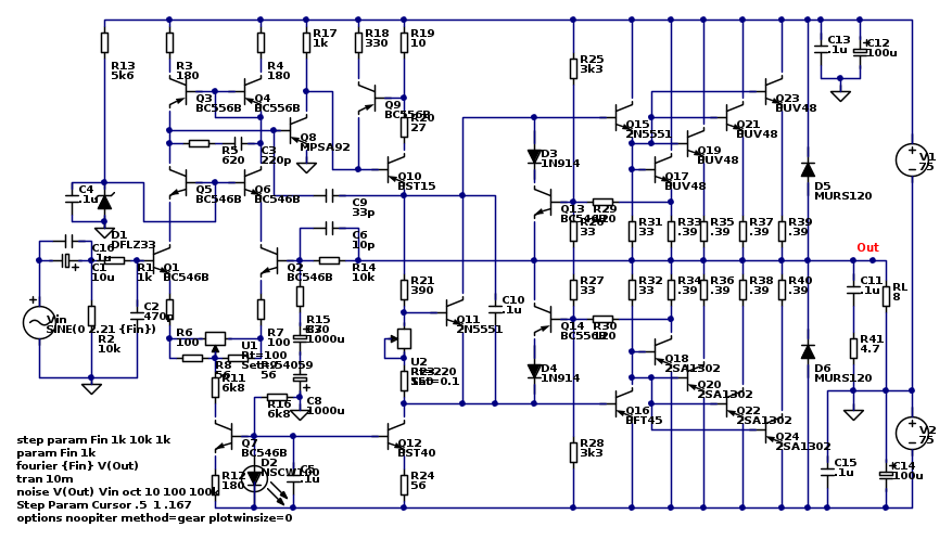

Un grosso amplificatore da 300 Watt. Gli errori sono i soliti.

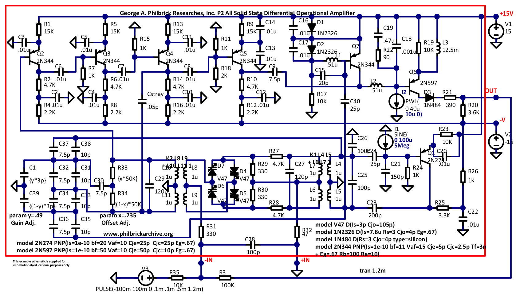

Questo va quasi bene. In questo schema e anche nei precedenti non sarebbe difficile ritoccare manualmente la posizione di qualche valore. Quindi potremmo considerare finito il convertitore e sarebbe saggio abbandonarlo (dato che abbiamo decine di progetti da completare nel sistema theremino). Ma ne faremo un punto di onore e riusciremo a dominare queste maledette rototraslazioni, costi quel che costi.
