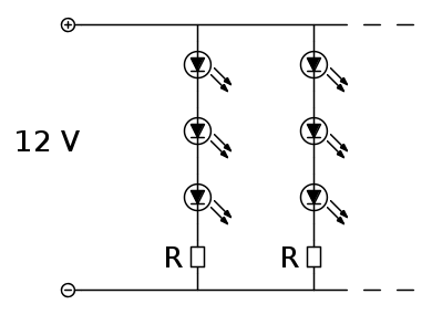

Per illuminare l'ambiente ai lati e dietro lo schermo utilizzeremo delle strisce di led ad alta efficienza, possibilmente a luce calda.
Il circuito sarà formato, come nel mio precedente articolo Lampade led fatte in casa, da serie di 3 led con una resistenza da 120 Ohm; poste tutte in parallelo tra loro ad una tensione di 12 V.
Per i conti e la teoria dietro al tutto vi rimando al mio articolo prima citato ed allo splendido articolo di IsidoroKZ, stringhe di led 1.

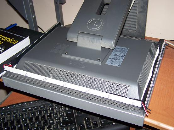

L'alimentazione può essere presa da un qualunque generatore a 12 V. Io ho collegato direttamente il tutto all'alimentatore ATX presente nel mio computer, visto che lo schermo da illuminare è quello del pc.
Nel caso non vi sia un computer a portata di mano, o meglio di schermo, è possibile utilizzare un alimentatore per portatili di quelli universali, o un ATX modificato come in alimentatore fai da te del quale però sconsiglio assolutamente la realizzazione ad un pubblico inesperto.
In fine è stato aggiunto un interruttore a leva per poter accendere e spegnere l'apparecchio a piacimento senza dover manipolare l'alimentazione.
In pratica

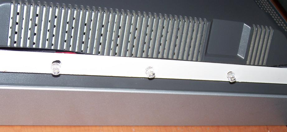

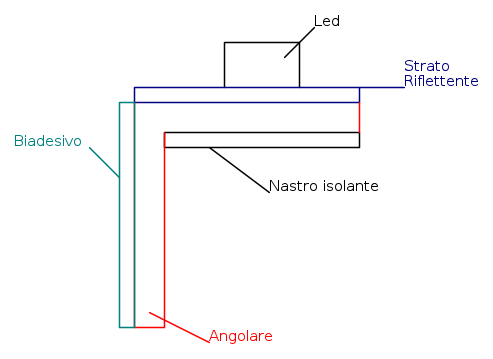

Per prima cosa ho preso un angolare di plastica da un centimetro e mezzo di lato, l'ho diviso in tre parti per essere alloggiato sui rispettivi lati dello schermo.
L'ho forato con una punta per creare degli alloggiamenti per i led; ed uno di dimensioni maggiori per l'interruttore.
Successivamente ho ricoperto il lato interno con del nastro isolante, per poi forarlo con i piedini dei led in corrispondenza dei buchi fatti in precedenza.
Una volta saldato tutto il circuito a dovere, ho utilizzato una morsettiera di quelle utilizzate all'interno delle alimentazioni da computer, in modo da poter prelevare i 12 V necessari direttamente dall'alimentatore del mio pc.
In fine ho applicato del nastro biadesivo sul bordo libero dell'angolare, per poter ancorare il tutto dietro al mio monitor.
