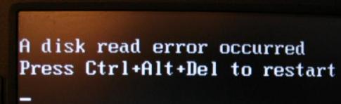

Il problema è noto, tanto comune quanto fastidioso

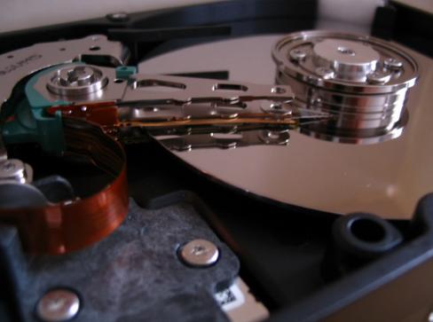

Il caso specifico che ha suggerito questo scritto è relativo al fault dello HD di un portatile ( ... questo). Eh si, è accaduto e si è palesato così, senza possibilità di replica, senza lasciare spazio ad una trattativa, che ne so "... parliamone, in fondo abbiamo entrambi qualcosa da perdere, ripensaci ...". No, nemmeno il miglior negoziatore avrebbe raggiunto l'obiettivo, la scelta è stata unilaterale e irrevocabile ... quasi un lapidario epitaffio, così ha deciso di lasciarmi ...
... è vero, lo sappiamo, gli Hard Disk (HD) sono anch'essi destinati a terminare il loro lavoro, prima o poi. E' difficile però che accada all'improvviso infatti, dopo un po' di anni, quasi sempre, si manifestano strani sintomi e il degrado è irreversibile; meglio quindi muoversi per tempo altrimenti, quando "decidono" che è "finita" ... è "finita". Non è comunque un "colpo basso", va messo in conto, e così è stato.

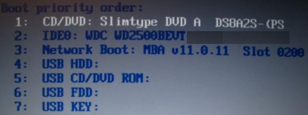

- predisposizione, nel BIOS (Basic Input Output System), quale scelta prioritaria del "bootstrap" l'accesso al lettore ottico ( ... il DVD)

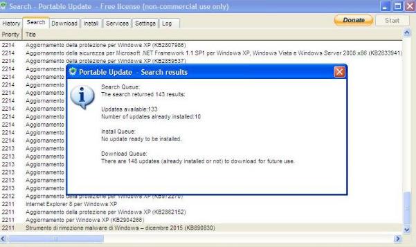

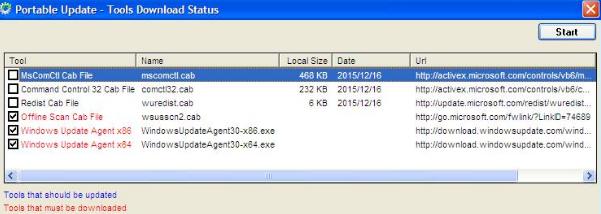

Per svolgere questa ricerca ho "affidato" il compito al tool Portable Update (PU). E' un software utile per i sistemi Windows, sino a Windows 8 certamente ma, probabilmente, è indicato anche per Windows 10 (da verificare). A questo strumento avevo già fatto riferimento in passato, in un thread, quando, utilizzandolo, avevo riscontrato qualche lacuna (a mio parere) nell'interfaccia o meglio nella carenza di un output che, se presente, potrebbe meglio guidare lo svolgimento delle operazioni: nello specifico mi riferisco al passaggio dalla fase di Ricerca (Search) e Acquisizione (Download) a quella di Installazione (Install). - Questa "incertezza", che per altro ho di nuovo sperimentato malgrado l'avessi già utilizzato, non ha comunque precluso il completamento dell'operazione; evidentemente, in entrambe le circostanze, l'ho approcciato in modo errato, comunque il suo "lavoro" lo fa.
Dunque, si procede nel seguente modo: si scarica PU dalla rete e lo si esegue dandogli così la possibilità, in prima battuta, di cercare, sempre in rete, nei siti Microsoft, gli eseguibili per il Windows Update Agent: questi gli occorrono per iniziare la vera e propria ricerca degli aggiornamenti. Così si presenta PU alla prima attivazione:
Fatto questo (purtroppo non ricordo se si apre direttamente l'interfaccia di seguito riportata o se per ottenerla sia necessario attivare di nuovo l'eseguibile di PU) si passa alla fase di ricerca. Si avvia la procedura dando lo Start dalla cartella "Search", si ripete il comando per rendere operativa l'acquisizione, previa visualizzazione della cartella di "Download", e per finire si autorizza lo svolgimento della installazione, con quella di "Install". Ad esclusione della "Install" è ovviamente necessario rimanere sempre collegati alla rete. Se tutto va per il verso giusto l'aggiornamento è fatto. Questo, ad esempio, è l'output restituito a seguito dello Start eseguito dalla cartella "Search", le altre due cartelle sono simili:
E' veramente comodo perché non ti devi andare a cercare gli aggiornamenti (quali, come, in che ordine li installo ?), ci pensa lui, ma, riscrivo, c'è un po di "ambiguità" in merito alla modalità e al momento in cui decidere di dare lo Start per avviare la procedura di installazione ("Install"). Che poi scarichi (accede ai siti Microsoft) tutto quello che effettivamente serve senza lasciarsi indietro qualche aggiornamento, non sono in grado di determinarlo e per farlo sarebbe indispensabile un elenco comparativo; produce comunque un dettagliato file di log che traccia anche tutti gli identificativi dei files scaricati.

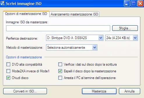

A questo punto passiamo alle attività complementari. Non determinano e non incidono direttamente sull'operatività della macchina ma consentono di ottimizzarne la gestione. XP Professional (l'OS che ho re-installato) non ha di suo (mi pare, non ho trovato) uno strumento che ti consenta di modificare il numero di partizioni (la mia condizione iniziale è, un disco, una partizione) quindi mi sono procurato il tool dalla rete. Fortunatamente c'è possibilità di scelta: io ho scaricato PartedMagic (PM) o meglio la sua immagine ISO che come tale va installata su un DVD dal quale poi effettuare il "bootstrap"; PM è free download cioè può essere liberamente scaricato e utilizzato. L'ISO, che ho provvisoriamente depositato sullo stesso HD oggetto e destinatario di una intenzionale modifica, non può essere semplicemente copiata sul DVD quindi, per questa operazione, per scrivere la ISO sul DVD, sono ricorso ad altro tool scegliendo CDBurnerXP (CDB): anch'esso è free download. Questa è la "faccia" con la quale si presenta CDB, una volta scaricato e installato:

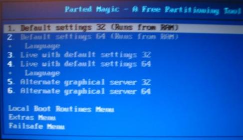

Ho selezionato l'opzione "Masterizza immagine ISO" e scelto il file ISO di PM (prima copiato e disponibile sullo stesso HD). Questa è la finestra che consente di procedere alla selezione del file e di avviare la scrittura sul supporto:
Una volta preparato il DVD ho riavviato il PC, lasciando ovviamente il disco nel lettore, affinché possa essere "caricato" quanto è contenuto nello stesso; per questo però, ricordiamo di nuovo, occorre impostare, nell'opzione di "boot" del bios del PC, come sorgente prioritaria, il lettore ottico. Tutto quello che occorre a PM per funzionare se lo carica in RAM, senza toccare lo HD, ma solo dopo aver operato una scelta dall'elenco che propone:

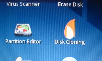

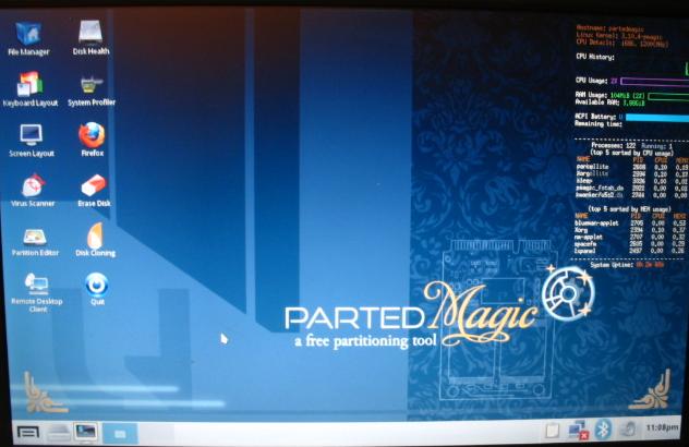

Io ho confermato la 1 (Default Setting 32 (Runs from RAM)) ma allo scadere del countdown mi pare la abiliti, appunto, per default. L'attività preparatoria si conclude con l'espulsione del disco presentando la seguente interfaccia video:
Come la precedente, anche questa è una foto, e non mi è venuta nemmeno bene ma, a sinistra, si nota l'icona che richiama l'opzione "Partition Editor" cioè quella che serve: PM, software basato su Kernel Linux, può naturalmente fare altre cose oltre a mettere a disposizione la funzione che ci interessa, ma a "noi" tanto basta, questo è il dettaglio:
Preciso che PM può comunque essere impiegato per "manipolare" HD sui quali sono stati installati altri OS, non solo XP. Si procede selezionando l'opzione "Partition Editor" che restituisce a video (... non ho fatto la foto ma è abbastanza intuitivo), in forma grafica (bargraph orizzontale) e numerica, la dimensione della partizione esistente. Questa, per me, in questo passaggio, coincide con quella propria dello HD ( ... non è stato ancora suddiviso in partizioni). Agendo sugli estremi del bargraph (a partire dal limite destro per andare verso sinistra) si modifica la dimensione della porzione di disco (disco di sistema) sulla quale è presente l'OS, riducendola a propria discrezione, e il gioco è fatto: ci vuole più tempo a descriverlo che a farlo. Eseguita l'operazione, per abbandonare l'ambiente, si seleziona l'icona predisposta ("Quit"), quindi la voce "Restart Computer". Riavviando in tal modo il PC si torna sotto il controllo dell'OS (ricordiamo che il DVD era già stato espulso).
