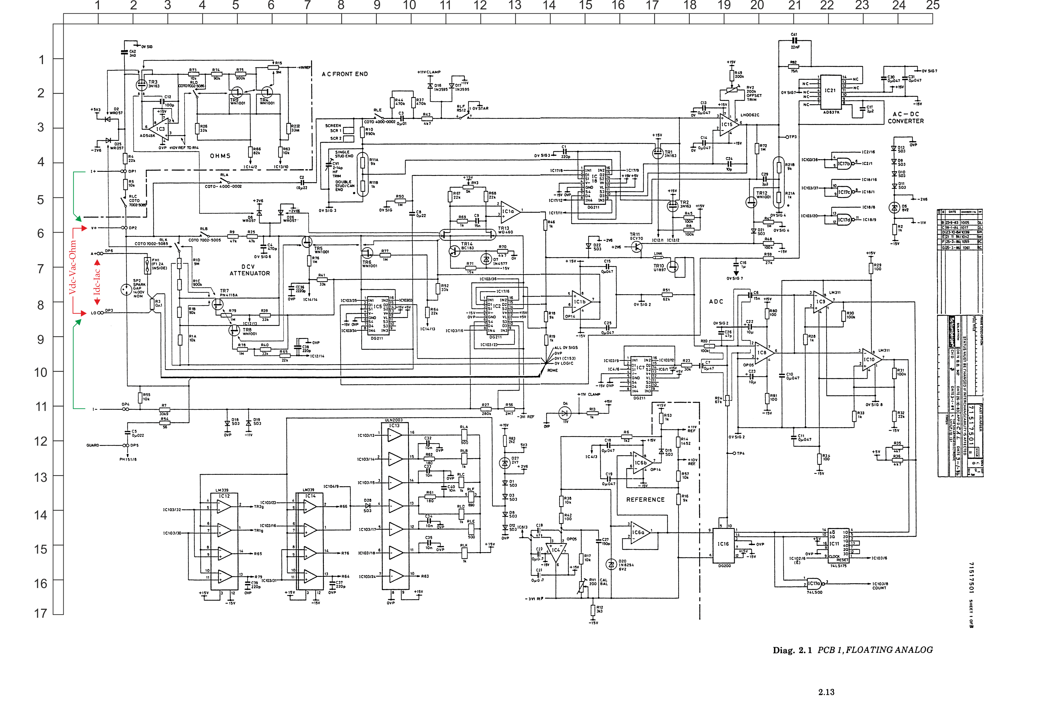

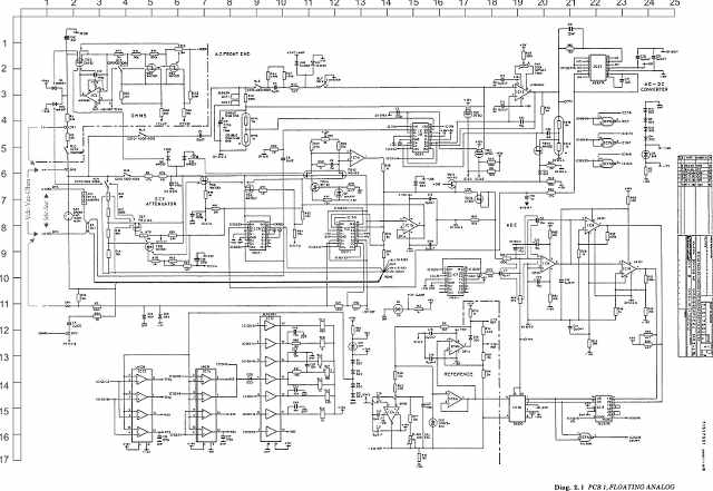

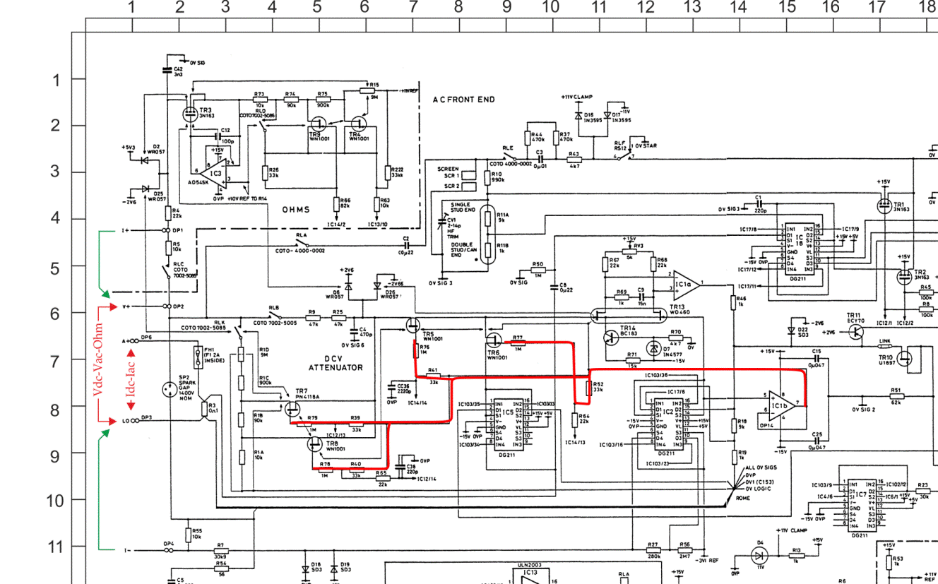

Schema elettrico del voltmetro (cliccare per ingrandire)
Lo schema non è disegnato nel migliore dei modi: spesso, come in questo caso, gli schemi dei circuiti risultano leggibili con una certa difficoltà, la disposizione dei componenti non appare ben organizzata, sembrano essere più che altro dei promemoria utili a chi ha redatto il progetto, piuttosto che degli strumenti per la comprensione del funzionamento destinati a chi il progetto non lo conosce... ma questo è quanto... capita anche spesso che siano peggiori di questo.
Comunque, nonostante tutto, alla fine quasi sempre si riesce a trovare il filo logico che lega tutto e qui noi questo tenteremo di fare.
Nello schema ho aggiunto le coordinate che spero risulteranno utili quando avrò bisogno di indicare un componente localizzandolo: quando scriverò qualcosa del tipo [5-15] vorrà dire che vorrò localizzare tutto quello che si trova grosso modo nella zona di incrocio tra la riga 5 e la colonna 15 che in questo caso individua IC18.
In questo schema, addirittura, non era evidente quali fossero i morsetti di accesso per le misure, ho quindi provveduto ad aggiungere anche qualche indicazione.
A questo punto consiglierei a chi è interessato a continuare con la lettura di stampare lo schema elettrico su carta, altrimenti dove sarà fatto riferimento a zone o a componenti diverrebbe difficile seguire.
A sinistra dello schema, Il morsetto LO[8-1] è comune per tutte le misure e all'interno dello strumento è collegato al riferimento comune dei circuiti, la coppia di morsetti V+ [6-1] e LO [8-1] serve per le misure di tensione continua, tensione alternata e di resistenza, mentre la coppia di morsetti A+ [7-1] e LO [8-1] serve per la misura di corrente continua e alternata.
I due morsetti I+ [4-1] e I- [11-1] non sono di ingresso ma di uscita, servono per la misura di resistenza a 4 fili.

Misura di tensione continua
I morsetti di accesso per questo tipo di misura sono V+ [6-1]e LO [8-1].
Essi sono comuni anche alle misure di tensione alternata e di resistenza, perciò subito dopo il morsetto V+ [6-1] troviamo un punto di smistamento costituito da alcuni contatti di relè che servono appunto ad indirizzare il segnale in relazione al tipo di misura impostata a pannello.
Troviamo il contatti del relè RLC [5-2] che si attiva solo per la misura di resistenza, il contatto del relè RLA [4-5] che si attiva solo per la misura di tensione alternata, il contatto dei relè RLB [4-6] che si attiva per le due portate più basse nella misura di tensione continua e di resistenza e il contatto dei relè RLK [4-6] che si attiva solo per la misura di tensione continua per le portate dalla terza a salire.
Per la misura di tensione continua, quindi, i relè chiamati in causa sono RLB [4-6] e RLK [4-6].
RLB [4-6], quando si chiude, stabilisce un collegamento diretto tra il morsetto V+ [6-1] e l'ingresso ad alta impedenza dell'amplificatore di ingresso del convertitore AD e si chiude quando è selezionata una delle due portate più basse.
La scelta tra le due portate più basse, quella da -2V a +2V oppure quella da -0.2V a +0.2V, è poi ottenuta selezionando il valore del guadagno dell'amplificatore di ingresso del convertitore AD rispettivamente a 1 oppure a 10.
Per queste due portate il valore di resistenza di ingresso dello strumento, non essendo presente per la corrente continua alcuna via di scorrimento verso il riferimento, coincide con quello della resistenza di ingresso dell'amplificatore del convertitore AD, che è quella che si vede guardando nel gate del JFET di sinistra di TR13 [6-11] che è pressoché infinito.
Le altre portate si ottengono con l'apertura di RLB [4-6] e la chiusura di RLK [4-6] e quindi con l'inserimento tra l'ingresso dello strumento e quello dell'amplificatore di ingresso del convertitore AD, del partitore costituito da R1A, R1B, R1C, R1D [9-3][7-3].
Quando il partitore è inserito, ovvero quando sono impostate le portate 20V, 200V e 1000V, ovviamente il valore della resistenza di ingresso dello strumento scende e diventa pari alla somma di quelli dei resistori che compongono il partitore, cioè pari a 10M.
TR5 [6-7], TR6 [6-9], TR7[8-5] e TR8[9-5] sono JFET utilizzati come interruttori, altri 4 interruttori sono contenuti dentro IC5[8-9].
TR7[8-5], se acceso, attiva la partizione 1/100, TR8[9-5], se acceso, attiva la partizione 1/1000, TR7[8-5] è acceso sempre e solo durante la misura di tensione continua e di resistenza, TR6 [6-9], e gli interruttori contenuti in IC5 [8-9] si accendono per le altre misure.
Combinando opportunamente le accensioni dei JFET TR7[8-5] eTR8[9-5] e il valore del guadagno dell'amplificatore di ingresso del convertitore AD, 1 o 10, si ottengono tutte le portate per la misura di tensioni continue.
i JFET da TR5 a TR8 sono comandati da varie uscite di IC12 [15-4] e IC14 [15-7] che sono a collettore aperto è qui appare un dettaglio degno di nota che vale la pena approfondire ma per comprenderlo dobbiamo prima guardare come è fatto l'amplificatore di ingresso del convertitore AD.
L' amplificatore di ingresso del convertitore AD, costituito da TR13 e IC1a [6-11] [6-12], ha il partitore di controreazione costituito da R18 [8-14] e R19 [9-14] e il collegamento della controreazione all'ingresso invertente (gate di destra di TR13 [6-12]) è ottenuto tramite due degli interruttori contenuti in IC2 [8-13], precisamente D2-S2 per ottenere un guadagno pari a 1 e D1-S1 per ottenere un guadagno pari a 10.
L'escursione della tensione di segnale, sia all'ingresso che all'uscita dell'amplificatore, è tosata al valore di sicurezza di circa -3.2V e +3.2V, in ingresso dai diodi D6 e D26 [6-6] e in uscita dal diodo D22 [6-15] e dal diodo della giunzione BE di TR11 [6-16] e questo giustifica la presenza di R9 e R25 [6-5] in serie all'ingresso e di R46 [6-14] in serie all'uscita ma il resistore R46 [6-14], a differenza di come potrebbe sembrare a prima vista, non influisce sul guadagno perché è all'interno dell'anello di controreazione.
Da notare lo strano partitore costituito dalla Ron di TR10 [7-17] e R51 [8-17] tra l'uscita dell'amplificatore e l'ingresso del convertitore, a cui non riesco a dare un senso, sarà forse qualche sorta di compensazione termica?...
Detto ciò, notiamo la presenza di IC1b [8-15], un inseguitore di tensione con l'ingresso collegato insieme all'ingresso invertente dell'amplificatore di ingresso del convertitore AD, alla cui uscita fa capo il gate di ognuno dei JFET descritti sopra.

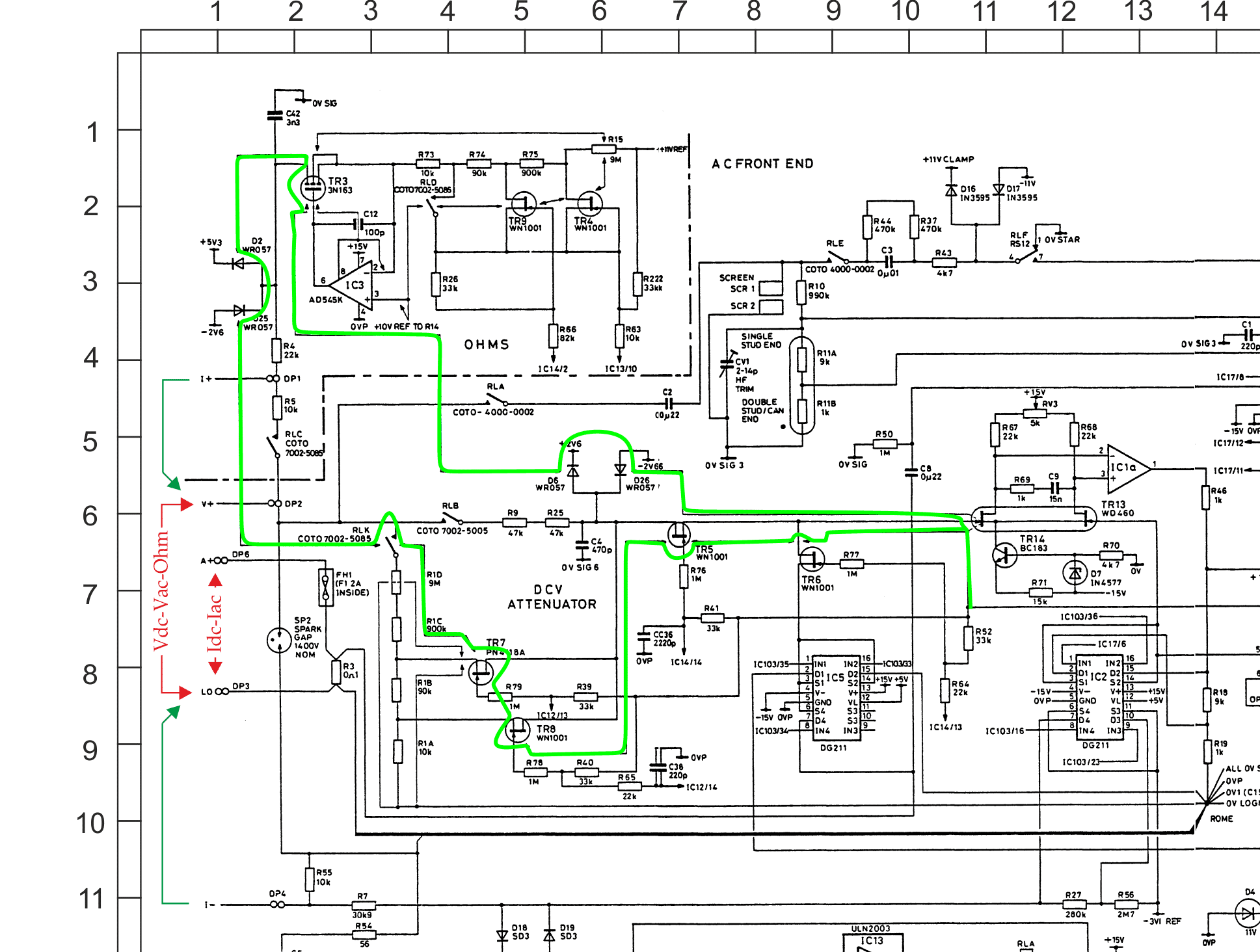

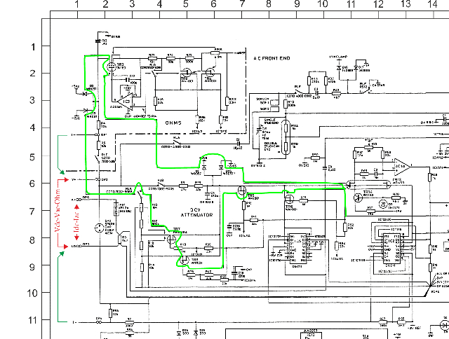

Altra cosa degna di nota è quello strano collegamento che si vede in prossimità del gate di sinistra di TR13: non avendo a disposizione lo strumento, ho difficoltà a capire con precisione cosa possa essere ma credo sia il punto di connessione tra l'uscita di IC1b [8-15] e una sorta di schermo o più probabilmente un anello di guardia sul circuito stampato che grosso modo avvolge e racchiude tutta la zona del circuito del condizionamento dei segnali Vdc che qui di seguito è evidenziata in verde.
Anello 1 (cliccare per ingrandire)
Dovrebbe servire a ridurre le correnti di perdita e i loro effetti negativi quando è selezionata una delle due portate più basse.
Quando è selezionata una delle due portate più basse, cioè quando la resistenza di ingresso dello strumento è di valore elevatissimo, qualsiasi corrente anche minima che dovesse scorrere tra la linea di segnale ed altri punti del circuito produrrebbe una tensione all'ingresso dell'amplificatore che falserebbe vistosamente la misura.
Con l'anello di guardia, che grazie all'inseguitore IC1b[8-15] è allo stesso potenziale della linea di segnale di ingresso, anche in presenza di resistenze di perdita, nessuna corrente potrebbe scorrere ed eventuali correnti di perdita verso altre parti esterne all'anello scorrerebbero solo tra quelle parti e l'anello, quindi senza effetti sulla misura.

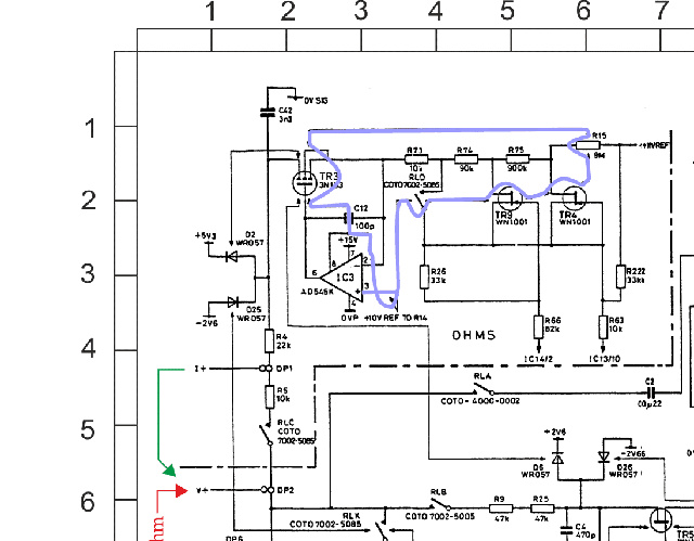

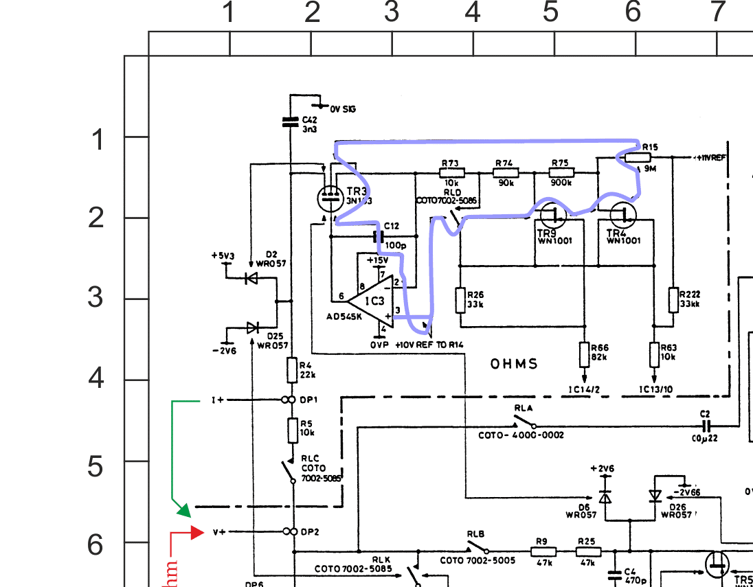

Da notare inoltre che anche qui c'è un anello di guardia o qualcosa di simile, quello in viola qui sotto, che ha lo scopo di ridurre gli effetti indesiderati dovuti ad eventuali correnti di perdita tra le parti ad alta resistenza e zone del circuito a potenziale molto diverso.
Anello 2(cliccare per ingrandire)
L'anello, o quello che è, è connesso alla tensione di riferimento di 10V e al case dell'operazionale, avvolge la serie dei resistori e il circuito di ingresso del MOSFET, praticamente riduce ad 1V la massima tensione tra i punti sensibili ed elimina ogni possibile corrente di perdita tra i punti sensibili e punti esterni all'anello.
La corrente emessa da questo circuito quindi, attraverso R4 R5 e RLC raggiunge il morsetto V+ [6-1] e il resistore sotto test richiudendosi sul morsetto LO [8-1].
La tensione che cade ai capi del resistore sotto test è ovviamente proporzionale al suo valore ed è misurata dal voltmetro.

Ora andiamo a ritrovare quanto detto fin qui nello schema dello strumento in questione.
Lo schema originale in questa zona è davvero poco leggibile e ho provveduto a ridisegnarlo in fig. 8 organizzandolo in modo che ci si possa ragionare meglio.
Va detto subito che nello schema originale del convertitore a me pare ci sia un errore madornale che ho riportato anche in questo di fig. 8 senza correggerlo: a meno di un abbaglio da parte mia, nel qual caso tutto quello che ho raccontato fin qui sarebbe un mare di frottole, nello schema mi pare ci sia una reazione positiva.
Evidentemente il nostro amico al tecnigrafo deve aver invertito i piedini 10 e 14 di IC11, oppure i piedini 1 e 14 di IC16 oppure i piedini 9 e 6 di IC16... sarebbe bello poter verificare ma occorrerebbe disporre dello strumento.
Qui in fig. 8, diversamente che nel precedente schema di principio di fig. 3, i comparatori sono due, lavorano con soglie leggermente diverse e ciascuno con una piccola isteresi di circa 50mV, di conseguenza le due onde quadre all'uscita dovrebbero non essere identiche, ossia non con i fronti perfettamente sovrapposti.
Ma la differenza più evidente rispetto allo schema di fig. 3 è la presenza dei due shift register a due bit inseriti tra l'uscita dei comparatori e il comando del commutatore IC16 che nello schema di principio era S2.

Correzione automatica della deriva
il convertitore AD è però affetto da un errore di zero principalmente a causa delle tensioni di offset degli operazionali utilizzati nell'integratore e nell'amplificatore di ingresso del convertitore AD, ma anche altre piccole tensioni di errore si generano per effetti temici e si aggiungono a quella di offset.
La tensione di errore risultante, sfortunatamente, non è costante, altrimenti sarebbe stato semplice compensarla una volta per tutte, invece varia lentamente nel tempo e produce un effetto di deriva del valore misurato per cui, se nessun provvedimento venisse attuato, il valore mostrato dal display con tensione nulla in ingresso non sarebbe costantemente zero ma varierebbe intorno al valore zero lentamente nel tempo.
Il meccanismo di correzione automatica della deriva, tramite lo spegnimento di TR5 [6-7] e l'accensione di TR6 [7-8] e di D2-S2 di IC5 [8-9], provvede ad isolare l'ingresso dell'amplificatore del convertitore AD dai circuiti di condizionamento e a connetterlo al riferimento per un breve tempo, in modo da assicurare durante questo tempo una tensione nulla all'amplificatore.
Il valore letto dallo strumento in quel breve tempo corrisponde all'errore e il software provvede a memorizzarlo.
Ogni 10 secondi la manovra viene automaticamente ripetuta e quindi il valore dell'errore memorizzato è sempre aggiornato agli ultimi 10 secondi.
Il valore mostrato a display è costantemente pari alla differenza tra il valore letto realmente e l'errore in memoria.
Tensioni di riferimento
Per concludere torniamo un attimo alle cose semplici e diamo uno sguardo a quella importante zona del circuito dove vengono generate le tensioni di riferimento.
Le quattro tensioni di riferimento +11V, +10V, +3.1V e -3.1V vengono generate da IC4 [15-14], IC6a [15-16] e IC6b [13-16]
Derivano tutte da un'unica tensione, quella ai capi del diodo zener D20 [16-15] che ha un valore di 6.2V.
La tensione ai capi di D20 è perfettamente bilanciata rispetto al riferimento, cioè il catodo di D20 si trova perfettamente a +3.1V rispetto al riferimento e l'anodo si trova a - 3.1V rispetto al riferimento.
Questo bilanciamento è ottenuto ad opera di IC4 che ha il partitore di controreazione dimensionato con resistori di identico valore e con un piccolo trimmer da 200 ohm da un lato per la calibrazione.
Le due tensioni di riferimento di +3.1V e -3.1V derivanti da questo bilanciamento sono quelle utilizzate nel convertitore AD e un eventuale sbilanciamento produrrebbe un errore "a sommare", quindi una tensione di offset nel convertitore e perciò poco importante perché mascherato dal meccanismo automatico di correzione della deriva, mentre un errore nel valore somma delle due tensioni di riferimento, che è quello della tensione ai capi dello zener (6.2V), produrrebbe un errore "a moltiplicare", quindi una vera perdita di taratura dello strumento.
E'quindi necessario che il diodo zener produca una tensione precisa e con una bassa deriva termica e allo scopo è stato scelto il modello 1N829A che ha queste caratteristiche.
IC6a è un inseguitore utilizzato come buffer per il riferimento di +3V1REF, quindi offre bassa impedenza al carico, IC6b invece è utilizzato come amplificatore per generare le altre due tensioni di riferimento di +11VREF e di +10VREF.
IC6b vede in ingresso direttamente la tensione di 6.2V che cade ai capi di D20 e i resistori R14, R57 e R16 conferiscono il guadagno necessario.
Non è difficile risalire alle relazione tra i valori di questi resistori, la tensione ai capi del diodo zener D20 e le tensioni di riferimento generate da IC6b:
+11V_{REF}= V_{D20}\left ( \frac{R_{14}+R_{57}}{R_{16}} +\frac{1}{2}\right )
+10V_{REF}= V_{D20}\left ( \frac{R_{57}}{R_{16}} +\frac{1}{2}\right )
Le tensioni di riferimento di +11V e di +10V sono utilizzate solo nella sezione del generatore di corrente che abbiamo visto descrivendo la misura di resistenza.
La tensione di +11V alimenta il partitore resistivo [1-7] quella di +10V [3-4] l'ingresso non invertente di IC3 che è ad alta impedenza: questo spiega il motivo per cui non sia stato necessario utilizzare un buffer per la tensione di +10V, nonostante sia prodotta da un semplice partitore resistivo.
La tensioni di riferimento di +11V é fornita direttamente dall'uscita di IC6b [13-17] ma proprio in prossimità dell'uscita c'è una apparente stranezza: a cosa servono R53 [11-17] e D15 [13-17]?
Il resistore R53 [11-17] serve in parte ad alleviare le sofferenze di IC6b aiutandolo con un po' di corrente, dall'altra a far partire il circuito nella giusta direzione.
Se non vi fossero stati R53 [11-17] e D15 [13-17], tutta la corrente di alimentazione necessaria al diodo zener D20 sarebbe provenuta dall'uscita di IC6b e siccome il circuito, così come è fatto, non ha un solo punto di lavoro ma ne ha 2, all'accensione sarebbe potuto capitare che IC6b, invece di far salire la tensione di uscita verso valori positivi fino a raggiungere +11V, avrebbe potuto sbagliare strada andando in direzione opposta verso valori negativi e strada facendo avrebbe trovato il secondo punto di lavoro dove si sarebbe fermato, a conti fatti, a circa -1V e di conseguenza anche tutte le altre tensioni di riferimento sarebbero state di valore sballato, nonché di segno opposto, : -0.3V al poso di +3.1V, +0.3V al posto di -3.1V e -0.97V al posto di +10V
Il secondo punto di stabilità del circuito è quello con il diodo zener D20 polarizzato al contrario, quindi con una caduta diretta di circa 0.6V e i valori anomali scritti sopra si ottengono dalle le stesse relazioni precedenti con il valore di VD20 di -0.6V invece di +6.2V.
Per questo quelli di Schlumberger, che evidentemente non erano degli sprovveduti, hanno aggiunto anzitutto D15 che non permette all'uscita di avere effetti sul resto dei circuiti quando è a tensione negativa, poi hanno aggiunto R53 che all'accensione, fornendo una corrente iniziale che polarizza correttamente lo zener, forza IC6b verso la giusta direzione.
la struttura di questo circuito, che a prima vista appare insolita, ha un solo punto di collegamento al riferimento: quello del pin 3 di IC4 [16-14] di cui abbiamo già discusso in parte.
Al pin 3 di IC4 sono agganciate tutte le tensioni generate: se la tensione al pin 3 di IC4 variasse, tutte le altre la inseguirebbero mantenendo fissa la distanza da essa.
Il pin 3 di IC4 è l'ingresso non invertente dell'operazionale e quindi è ad alta impedenza: vuol dire che nel collegamento tra il pin 3 e il riferimento scorre una corrente molto bassa, in pratica la sola corrente di bias che per l'OP5 è inferiore ad 1nA e questo consente di poter utilizzare per questo collegamento anche un percorso relativamente lungo senza che le cadute di tensione ai suoi capi diventino apprezzabili; cadute di tensione che, se fossero state apprezzabili, si sarebbero ritrovate sommate alle tensioni di riferimento che invece occorre che siano estremamente precise.
