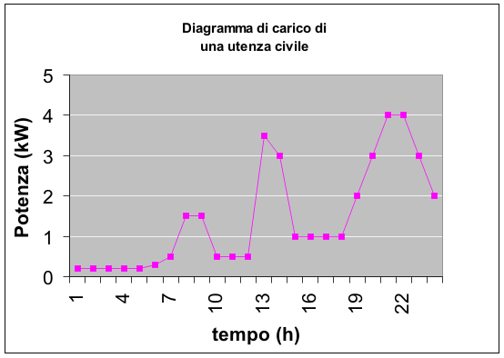

Se si segue l'andamento nel tempo della potenza assorbita da un impianto elettrico e la si rappresenta su un grafico Potenza-tempo si ottiene il diagramma di carico. Per uno stesso impianto si possono avere diagrammi di carico diversi a seconda del periodo di osservazione. Possiamo avere un diagramma annuale, un diagramma mensile, uno giornaliero, uno orario, man mano che si scende nel dettaglio.
Il diagramma di una singola utenza ha un andamento praticamente casuale.

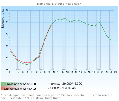

Se ci si riferisce a bacini di utenza molto ampi si ottengono diagrammi abbastanza simili. Il diagramma di carico per l'utenza più ampia nel nostro caso, cioè il fabbisogno dell'intera rete elettrica italiana, è mostrato in tempo reale nel sito di Terna.
La figura ne è un esempio (relativo alle ore 10 del 27/08/09), ma cliccando qui si accede a quello del momento in cui state leggendo. Si può notare qui come l'andamento effettivo si discosti poco da quello previsto. Una previsione così precisa è difficilmente realizzabile per un impianto qualsiasi in fase di progetto. Però ci si può riferire a diagrammi di impianti simili. Ed è quello che un progettista fa, adattandoli alle esigenze specifiche.

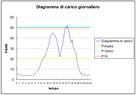

Dato dunque un diagramma di carico, sono definite le richieste di carico considerando determinati intervalli di tempo: esse corrispondono alla potenza media in quell'intervallo di tempo. Definito un intervallo esisterà per esso una richiesta massima. E' a queste richieste di carico che ci si riferisce, sia in fase di progetto che di verifica. L'intervallo di 15 minuti è importante ai fini delle tariffe elettriche applicate, in quanto il valore massimo della potenza richiesta, nelle forniture senza limitatore, è valutato come il valore più alto della media della potenza assorbita ogni quindici minuti. Per dimensionare invece gli impianti, si fa riferimento ad intervalli più piccoli (secondi o qualche minuto) che definiscono PM, la potenza massima, molto vicina al picco istantaneo di potenza dell'impianto. La potenza richiesta sulle 24 ore è la potenza media usata per valutare i consumi energetici dell'impianto.
