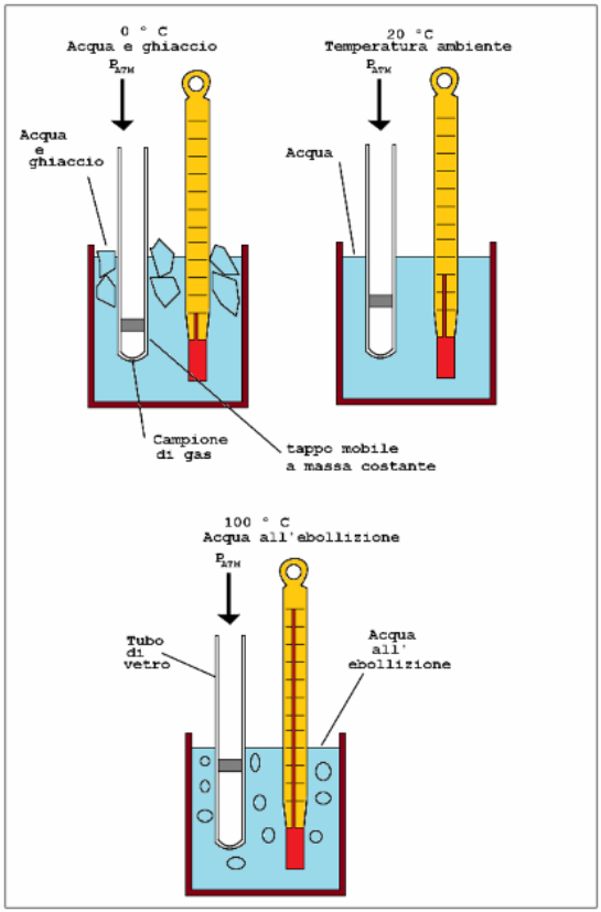

Ad esempio scaldando un campione di N2 dal punto di congelamento a quello di ebollizione dell'acqua, questo si dilata fino a 1,366 volte il volume iniziale, come si può appurare dalla figura schematica che segue:
Anche con altri gas osservò la stessa espansione del 36,6 %.

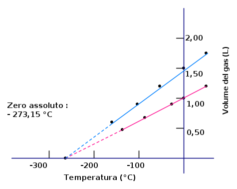

Dalla figura si vede che un certo campione gassoso (linea viola) ha un volume di 1,0 L alla temperatura di 0°C. Un'altro campione (linea blu) alla stessa pressione occupa a 0°C un volume maggiore ma quando è raffreddato si contrae velocemente. La variazione percentuale in volume per ogni grado di variazione di temperatura è la stessa di quella del primo campione. Estrapolando gli andamenti (linee tratteggiate) evidenzia che il volume dei campioni diventa zero a -273,15 °C.
Il volume dovrebbe tendere a 0 e se la t andasse al di sotto di tale valore il volume diventerebbe negativo che è un risultato ovviamente assurdo. Si potrebbe sospettare quindi che -273,15 °C sia un limite fondamentale al di sotto del quale la temperatura non può scendere. Tutti i gas reali prima di giungere a questo zero assoluto di temperatura diventano liquidi o solidi e quindi l'esistenza di questo limite non può essere verificata semplicemente con una misurazione del volume dei gas.
