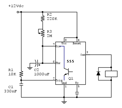

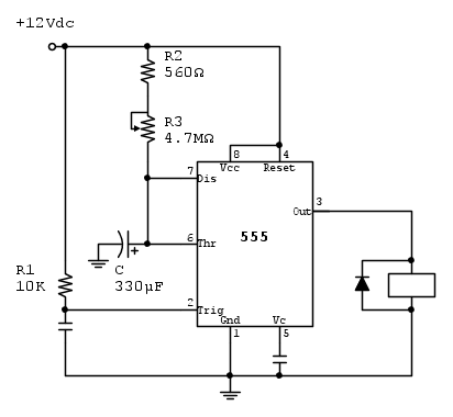

Le questioni in realtá sono due:
1) come hai già letto la longevità del transistor, poiché questo ha il compito di scaricare il condensatore, e lo fa senza resistenze in serie. Se la capacitá é molto grande la corrente generata sará maggiore, a lungo andare potrebbe essere un problema
2) il secondo problema é un poco piú complesso, é dato dalle correnti che entrano nei piedini del 555, anche se non dovrebbero! Infatti normalmente consideriamo tutti gli input a impedenza di ingresso infinita, ma una piccola corrente che entra ci sará sempre, se si volessero raggiungere temporizzazioni molto grandi (immagino non sia il tuo caso) e si usassero grandissime resistenze, la corrente che dovrebbe andare a caricare il condensatore potrebbe bastare a malapena per entrare nell'integrato
Prendi tutto ció che ho detto con le pinze, potrebbero esserci errori
Faccio notare che per il primo punto é meglio una enorme resistenza ma un piccolo condensatore, per il secondo punto esattamente l'opposto
Per fortuna il secondo punto puó essere sistemato utilizzando la variante cmos del 555 (7555 se non sbaglio ), che peró non permette un controllo diretto di grandi carichi come il 555, quindi andrei sul divisore
