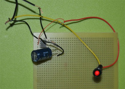

Messaggioda Foto Utentesethimantis » 27 nov 2011, 23:45
ho provato a seguire le indicazioni di questo articolo:
http://www.matni.com/Arabic/Elec-Info/N ... S/555.html
Con questo circuito
Ho costruito il mio utilizzando una resistenza da 15 K Ohm e l'erotico condensatore elettrolitico da 2200 uF :D
Il risultato è un temporizzatore dalla semplicità imbarazzante che mi fornisce un tempo di 2 minuti e 30 secondi al segnale di input (qui ho adottato una piccola variazione; il segnale di input lo fornisco direttamente al pin 3 con un carico di qualche millisecondo per avere un maggior controllo ed evitare che parta con dei disturbi)
Il circuito stà lavorando assemblato in scatola di montaggio da due giorni per verificare eventuali anomalie dato che sto impiegando un condensatore "non convenzionale".
Collegato ad una barriera ad infrarossi si attiva ad ogni passaggio di una persona in una stanza, per ora tutto bene, manterrò il test per altri due giorni poi si passerà alla mesa in opera.
Secondo voi per quanto tempo funzionerà? :-)

Messaggioda Foto UtenteCandy » 28 nov 2011, 2:56
Fintanto che non brucia il transistor sul terminale 7.
