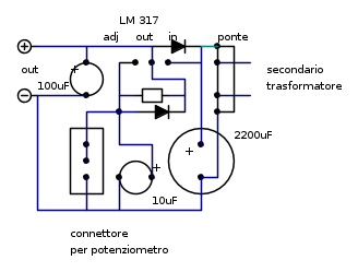

[104] Re: Alimentatore Stabilizzato
Messaggioda Foto UtenteNarcolex » 28 mar 2013, 11:47
Ragazzi, stavo rileggendo questo articolo,
http://www.electroyou.it/marco438/wiki/ ... -prototipo
per capire come disporre i componenti, ma onestamente non mi è molto chiaro, non c'è
un modo per decidere prima come disporli e collegarli? Qualcosa che rappresenti i componenti
veri e propri sul PC e non il solo schema elettrico di collegamento?

[105] Re: Alimentatore Stabilizzato
Messaggioda Foto Utentemarco438 » 28 mar 2013, 13:04
Non e' chiaro perche' tratta di circuiti diversi dal tuo.
Se hai pazienza (tanto i pezzi ti devono arrivare), piu' tardi ti faccio un disegnino con il layout da seguire.
[106] Re: Alimentatore Stabilizzato
Messaggioda Foto UtenteNarcolex » 28 mar 2013, 13:15
Ok grazie marco,
ma vorrei anche capire se esiste un metodo generale, cioè, una base da cui partire, oppure si butta tutto
sulla basetta e poi si collega come viene :)

[107] Re: Alimentatore Stabilizzato
Messaggioda Foto Utentemarco438 » 28 mar 2013, 13:19
Non c'e' una regola fissa a meno che il circuito non lo richieda espressamente per i componenti impiegati; si cerca di disporre al meglio i componenti cercando di non creare sovrapposizioni nei collegamenti e, nel caso, mettendo il regolatore in modo tale che possa essere collegato ad un dissipatore.
Leggiti meglio l'articolo; da quanto scrivi ho idea che tu abbia guardato solo le figure :mrgreen:

[109] Re: Alimentatore Stabilizzato
Messaggioda Foto Utentemir » 28 mar 2013, 19:27
Narcolex ha scritto:come disporre i componenti,...
Foto Utentemarco438 in 108 ti ha eseguito lo sbroglio del circuito pertanto non ti resta che seguire la realizzazione. ;-)
Comunque direi che in generale lo sbroglio (disposizione dei componenti in riferimento allo schema elettrico) di un circuito elettronico se di semplice realizzazione (pochi componenti) è sufficiente seguire passo passo lo schema posizonando i componenti come nello stesso schema avendo dapprima considerato l'utilizzo della millefori che facilita poi i collegamenti. Diverso è il discorso quando si deve realizzare un PCB (circuito stampato) da uno schema complesso (molti componenti) perché in tal caso lo sbroglio richiederà molta attenzione particolarmente nei collegamenti che dovranno evitare gli eventuali incroci quanto meno possibile, prevedendo dove sarà indispensabile l'utilizzo di possibili ponticelli,e non solo se il circuito ha molti componenti si dovrà anche valutare la loro posizione in virtù delle caratteristich eproprie dei componenti,se ad esempio sono presenti diversi transistori di potenza questi dovranno essere installati sui rispettivi radiatori pertanto si dovrà prevedere un collegamento filare verso gli stessi, diversamente se saranno installati sul PCB con un proprio radiatore che avrà senza alcun dubbio un suo ingombro, e al contempo sarà poco piacevole (riscaldamento) per i componenti che dovranno stargli intorno... lo stesso dicasi per i resistori di potenza che verranno installati sul PCB, e poi tanti altri accorgimenti che variano di caso in caso e a seconda dell atipologia di funzionamento del PCB o del circuito che si sta realizzando.
Foto UtenteNarcolex, tutto ciò non è il caso in questione (alimentatore variabile con LM317) ma solo per parlarne e immagino che avrò sicuramente dimenticato molto. ;-)
