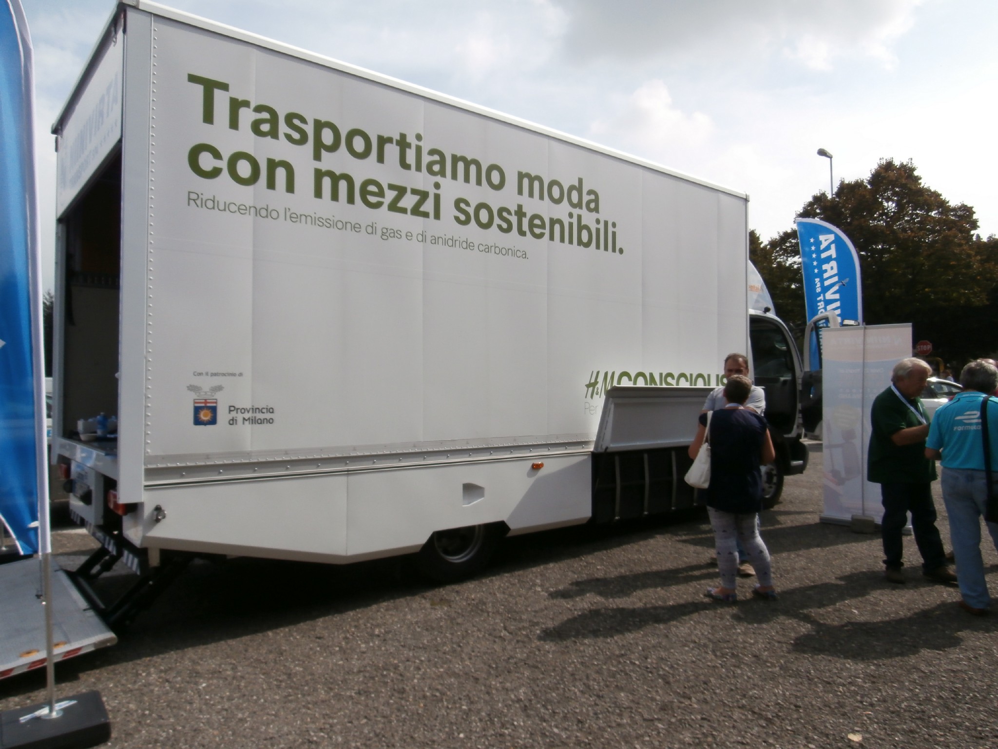

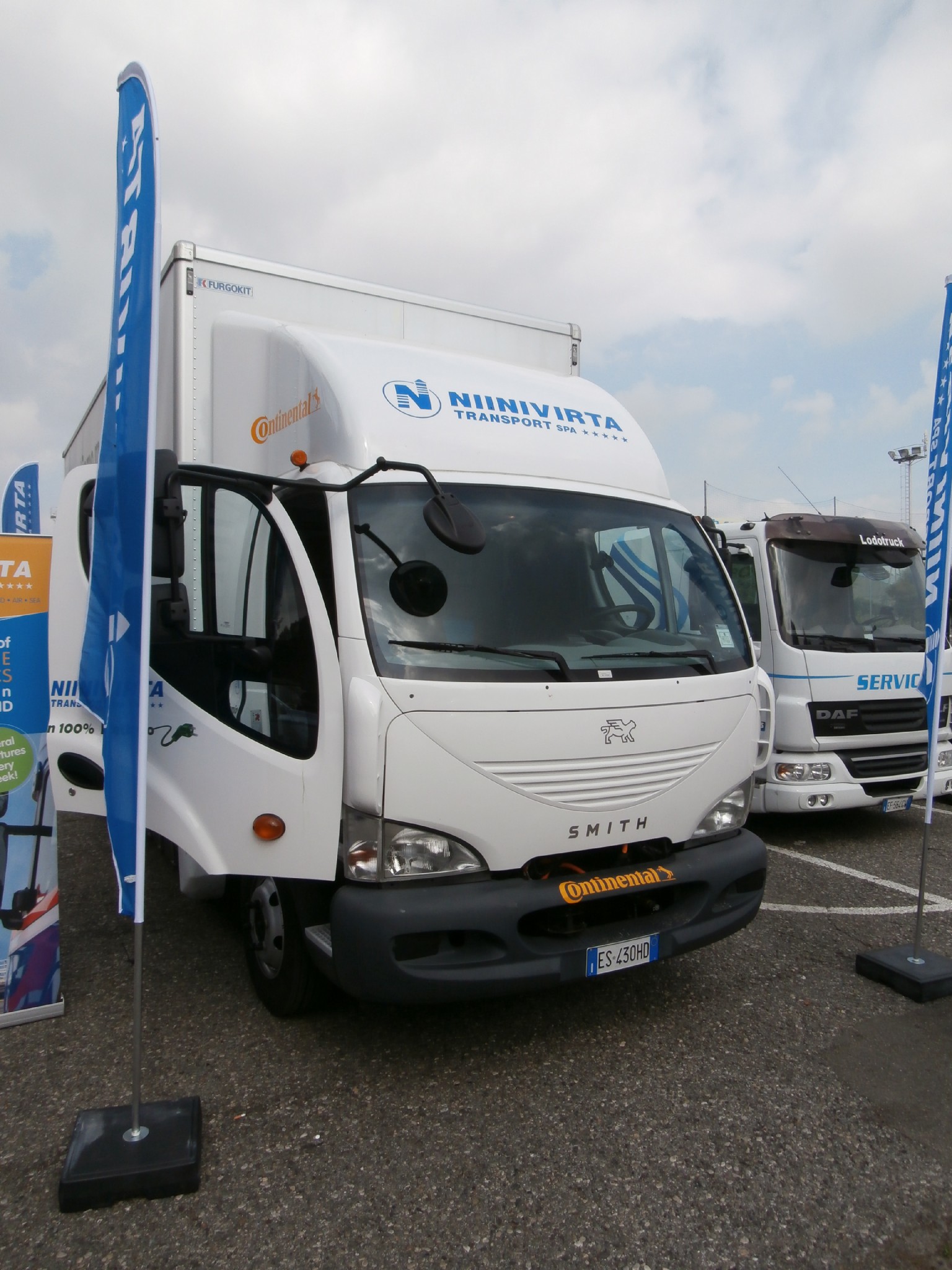

Messaggioda Foto Utentemario_maggi » 21 feb 2017, 23:31
Il primo e-truck Smith acquistato dalla Niinivirta ha una batteria da 120 kWh.
Ipotizzo che questo ce l'abbia da 200.

Messaggioda Foto Utenterichiurci » 10 mar 2017, 11:18
mi sono ricordato che avevo visto il camion niinivirta ad un raduno (Osio 2014):
qui il sito con alcuni dati
http://www.niinivirta.it/camion-elettrico
