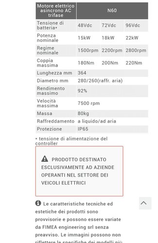

potrebbe andar bene per alimentare il controller di un motore come questo?
vedo nell'ultima tabella che esiste la versione con controller 48vdc...
sarebbe un motore sufficientemente potente per un'utilitaria come una c3? (modello vecchio)
