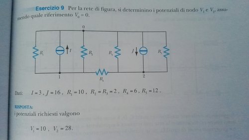

Messaggioda Foto Utenteangelofde4th » 12 mag 2016, 18:04
Salve a tutti, ho un problema con la risoluzione di questo esercizio.
Vedendo che ci sono due generatori di tensione inizialmente pensavo di spegnerne prima uno e rimanere "acceso" l'altro e poi viceversa e applicando poi alla fine la sovrapposizione degli effetti....ma anche in questo caso vado in blocco a causa delle resistenze R2-R3-R4 e non so come procedere.
Qualcuno sa darmi un aiuto o dirmi se sto sbagliando tutto?

Messaggioda Foto Utenteadmin » 12 mag 2016, 19:33
La sovrapposizione degli effetti va bene.
I generatori non sono di tensione, ma di corrente.
Quale sia il blocco che ti provocano le resistenze non è possibile capirlo.

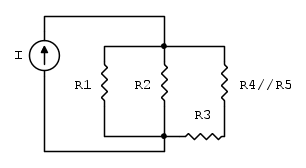

Puoi anche trasformare in un generatore reale di tensione il parallelo di ciascun generatore di corrente con le due resistenze ottenendo questo semplice circuito

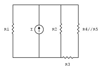

Allora, mettiamo il caso spenga il generatore di corrente J per applicare la sovrapposizione degli effetti.
Tenendo conto che R4 è parallelo a R5 e "tolto" il generatore J mi viene un circuito di questo genere (scusate è la prima volta che utilizzo fidocadJ):
Mi sembra di capire che le resistenze R2-R3 e R4//R5 siano a stella e da qui in poi mi blocco cioè non so più come procedere

Messaggioda Foto Utenteg.schgor » 13 mag 2016, 6:36
Macché stella! R3 è semplicemente in serie a (R4||R5).
e il tutto in parallelo a (R2||R1).

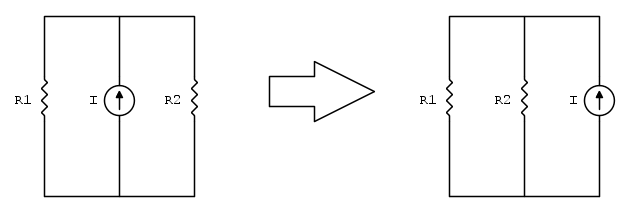

Messaggioda Foto Utenteangelofde4th » 13 mag 2016, 9:44
Scusate volevo dire stella non triangolo. :oops:
Provo a fare la conversione in stella e vedo che ne esce fuori...
Scusa la mia ignoranza g.schgor, posso considerare in parallelo R1 e R2 nonostante ci sia tra le due un generatore di corrente?
grazie

Messaggioda Foto Utentealev » 13 mag 2016, 10:53
angelofde4th ha scritto:posso considerare in parallelo R1 e R2 nonostante ci sia tra le due un generatore di corrente?
Visto che insisti a non seguire i consigli di chi ti ha risposto, guarda il disegno qua sotto
se ti è chiaro, la risposta puoi dartela da solo
