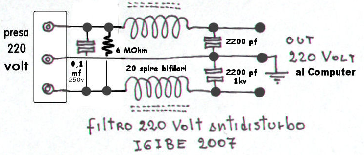

Ho montato il filtro antidisturbo presente in questa pagina http://www.radioamatoripeligni.it/i6ibe/filtro/filtro.htm. Siccome l'ho messo in un contenitore l'ho dotato di un interruttore per poter spegnere ciò che c'è attaccato. Vorrei che questo interruttore interrompesse sempre la fase, ed ovviamente questo dipende da come attacco la spina e da come è cablata la presa elettrica; per risolvere il problema ho pensato di dotarlo di una lampada al neon in grado di accendersi solo se collegata alla fase
Essendo la prima volta che uso una di queste lampade ho fatto una prova montandola volante e misurando la corrente assorbita che è risultata di 0,07 mA. Il mio strumento è impazzito o il loro assorbimento è davvero così basso? Vorrei sapere anche se questa lampada può introdurre dei disturbi vanificando il funzionamento del filtro.

Per misurare la corrente di una simile lampadina, occorrono strumenti adeguati. Comunque, ammesso che la lampada si mangi una cinquantina di volt e vista la resistenza serie che hai messo, grossomodo hai pure misurato una corrente credibile.

Ho fatto una prova al volo mettendo l'amperometro tra la fase e la resistenza.
Update: sto facendo un po' di conti usando la legge di ohm ohm= (V/mA)*1000 e direi che la resistenza usata ha un valore ragionevole.
Mono ha scritto:. Vorrei che questo interruttore interrompesse sempre la fase....
ed usare un interruttore bipolare? ne esistono anche da incasso

Ci ho pensato... DOPO! Adesso non posso più toglierlo perché il foro fatto sul contenitore era venuto un po'più grande e ho dovuto fissare l'interruttore con la colla a caldo.
Ripensandoci mi è venuto un altro dubbio: considerando che il filtro viene usato con un PC che sta molte ore acceso mettere questa lampada è una buona cosa? In fin dei conti sarebbe come una dispersione continua verso terra.
Una nota necessaria. Il tizio al link scrive una emerita idiozia:

Quanto alla spia al neon, il suo consumo esiste, ma è talmente basso rispetto a quello del PC che non vedo il problema.

ricordati di usare un condensatore da 250V di tipo "X2" , un normale poliestere da 250Vdc ESPLODE :!:
