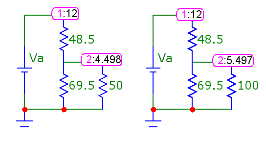

Tornando al nostro esempio numerico di partenza (con Va=12V e Vb=5V), supponiamo che il carico Rc possa variare fra 100 e 50ohm e che si desideri limitare la deviazione di Vb al +/- 10% (cioè fra 5.5 e 4.5V).
Ovviamente sarà:
Cioè ora abbiamo un sistema di 2 equazioni che ci permettono di determinare Ra=48.5 ohm ed Rb=69.5 ohm
Ed ecco òa conferma in MicroCap9:
A questo punto propongo ai lettori più volonterosi di calcolare Ra ed Rb per un intervallo di +/- 5% (da 5.25V a 4.75V).

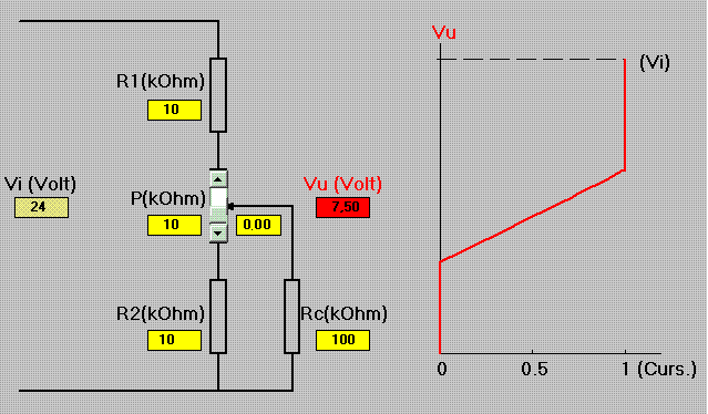

Abbiamo finora considerato il caso di un partitore ad uscita praticamente fissa (Vb), ma è possibile realizzare un partitore che permetta la predisposizione del valore d'uscita entro un intervallo stabilito.
Non si vuol entrare nella procedura di calcolo che, data la maggior complessità è opportuno svolgere con l'ausilio di un calcolatore. Si riporta qui solamente l'applicazione di un programma (in VisualBasic) di molti anni fa, quando non erano ancora in circolazione programmi generali di simulazione circuitale.
Eccone appunto un esempio:
Dopo aver impostato direttamente i valori (nei riquadri gialli) se ne possono vedere i risultati agendo direttamente sul cursore: la tensione in uscita (su Rc) è indicata nel riquadro rosso ed è funzione della posizione (da 0 ad 1) del cursore.
Per comodità è riportato sulla destra il grafico corrispondente all'intiera escursione (7.5 - 15V).

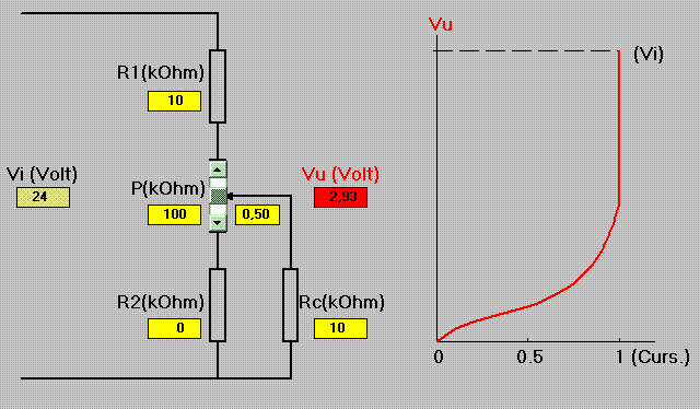

Il programma non è solo utile a stabilire rapidamente i valori limite, ma mostra anche eventuali non-linearità dovute ad impropria scelta dei valori, come appare da quest'altro esempio:
