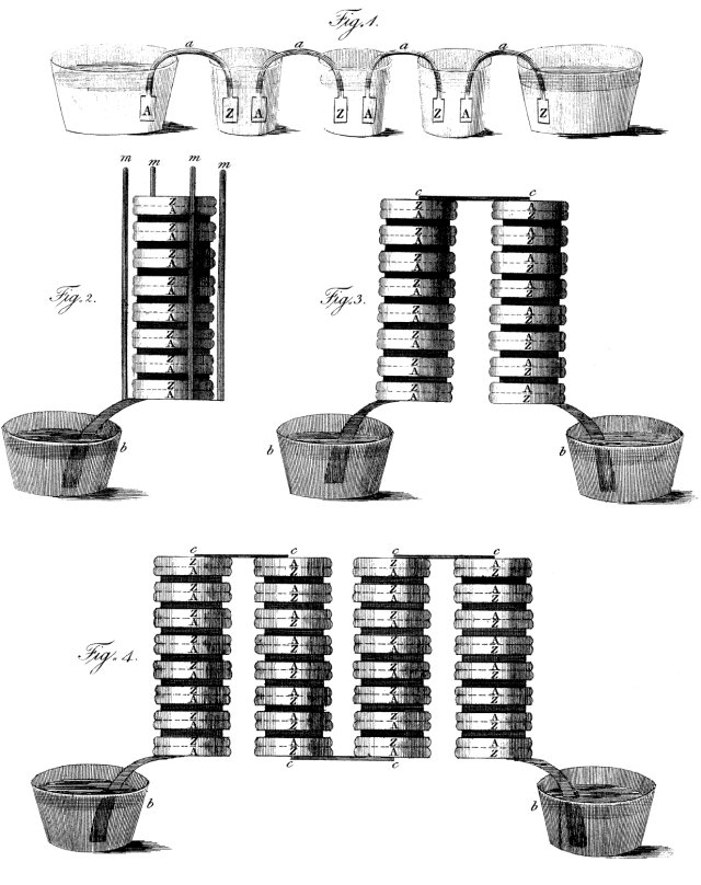

In realtà Volta costruì la pila anche in un'altra versione, conosciuta come "pila di Volta a corona di tazze", di forma diversa e più ingombrante, anche se il principio di funzionamento è lo stesso.
La descrisse e raffigurò insieme a diverse configurazioni della pila a colonna in una famosa lettera in francese inviata a sir Joseph Banks, presidente della Royal Society di Londra, per annunciare alla comunità scientifica la sua invenzione.
Disegni della pila a corona di tazze e della pila a colonna in varie configurazioni nella lettera inviata da Volta il 20 marzo 1800 a sir Joseph Banks. Le lettere "Z" e "A" indicano i materiali (zinco e argento). (**)
Un disegno di Volta raffigurante la sua pila a corona di tazze, qui utilizzata in un esperimento di elettrolisi, nella lettera a Marsilio Landriani post marzo 1801, e l'apparato corrispondente conservato presso il Tempio Voltiano di Como. (*)

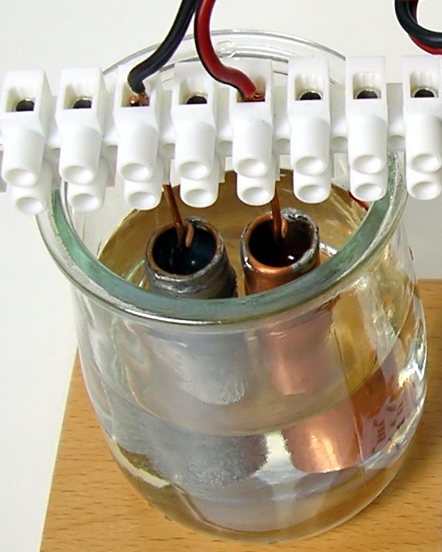

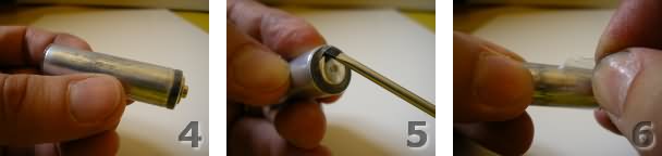

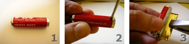

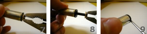

Io mi sono arrangiato così: lo zinco l'ho ricavato da una pila "heavy duty" (non alcalina) di formato stilo (AA), che ho aperto e svuotato come visibile nelle foto. Il cilindretto grigiastro, chiuso sul fondo e che corrisponde al polo negativo, è fatto di zinco. È bene che la pila non sia vecchia e scarica, altrimenti lo zinco potrebbe essere corroso.
Se volete fare come me, dopo aver aperto e srotolato l'involucro esterno di latta (passi 2 e 3), strappato e rimosso il sottostante foglio di plastica (passi 5 e 6), ruotate ed estraete delicatamente aiutandovi con un paio di pinze (passi 7 e 8) l'elettrodo di carbone di storta corrispondente al polo positivo, che terrete per eventuali futuri esperimenti di elettrolisi o conducibilità elettrica. Poi (passi 9, 10 e 11) dovrete rimuovere il cappuccio e svuotare completamente e accuratamente, con l'aiuto di un cacciavite a lama piatta, il tubetto di zinco dalla sostanza nera che contiene (si tratta di una miscela umida di grafite, biossido di manganese e cloruri di ammonio e di zinco, che potrete racchiudere in un contenitore ermetico per non farla seccare se vorrete utilizzarla in futuro per costruire una pila Leclanché, o altrimenti sigillare in un sacchettino plastico e buttare nei contenitori delle pile esauste).State attenti mentre svuotate la pila, potrebbe scaldarsi e arrivare a scottare a causa dei cortocircuiti che provocherete durante lo svuotamento, quando strapperete con la punta del cacciavite il sottile strato di carta assorbente che separa lo zinco del polo negativo dalla miscela umida del polo positivo. Vi consiglio perciò di non tenere direttamente in mano il cilindretto di zinco, ma di avvolgerlo con uno straccio. La punta del cacciavite che utilizzerete per svuotare la pila potrebbe annerirsi e non potersi più ripulire. Attenti anche a non raschiare con troppa forza per non bucare lo zinco con gli spigoli acuminati della punta del cacciavite.
Dopo lo svuotamento io decisi di non ridurre il tubetto di zinco a una lamina, ma di utilizzarlo così com'era. Se volete fare lo stesso, lavate il tubetto cercando di eliminare con uno stecchino tutti i minimi residui interni e lasciatelo seccare. Poi riempitelo fin quasi all'orlo di silicone, evitando che si formino bolle d'aria interne e che il bordo superiore si sporchi, perché poi lo dovrete saldare. Eventualmente proteggete il bordo con un po' di nastro adesivo. Riempire di silicone il tubetto serve per renderlo più resistente, evitare che galleggi nell'elettrolita, che se ne riempia accidentalmente e ne venga corroso dall'interno.
Per estetica decisi di realizzare un elettrodo positivo della stessa forma e dimensioni del negativo (circa 12,5 mm di diametro per 45 mm di altezza), tagliandolo col seghetto da un residuo di tubo di rame da mezzo pollice di diametro esterno (12,7 mm) che mi avevano lasciato in casa gli installatori dell'aria condizionata, e poi limandone le bave. Attenzione che il rame può arrivare a scottare durante il taglio, a causa dell'attrito. A differenza del cilindretto di zinco, quello di rame è aperto su entrambe le basi, ma questo non dà nessun problema, anzi non rende necessario riempire il tubo di rame come quello di zinco. Il rame non viene corroso dall'elettrolita.
Per collegare elettricamente e fissare anche meccanicamente i tubetti ho preparato, utilizzando filo di rame rigido per impianti elettrici da 0,75 mm2 di sezione (circa 1 mm di diametro), due occhielli circolari. Li ho ottenuti avvolgendo un giro di filo nudo intorno a un tubo di rame da 3/8 di pollice (circa 9,5 mm, ma si può utilizzare anche una punta da trapano da 9 mm), e poi, aiutandomi con un paio di pinze a becchi lunghi, ho piegato il filo a 90º raggiungendo il centro del cerchietto e lì l'ho piegato ancora a 90º perpendicolarmente al piano del cerchio.
Dopo aver limato i bordi dei tubetti e gli occhielli per eliminare ogni traccia di ossido, con il saldatore a temperatura massima ho dato due punti di stagno e poi ho stagnato lungo tutta la circonferenza ciascun occhiello fatto combaciare con il suo tubetto. Lo zinco si salda molto bene, mentre il tubetto di rame, a causa della sua elevata conducibilità termica, asporta rapidamente il calore e si salda con più difficoltà (attenti sempre a non scottarvi, tenete il tubetto con uno straccio). Limate via eventuali eccessi di stagno, che non dovrà entrare in contatto con l'elettrolita durante il funzionamento per non interferire con le reazioni chimiche.

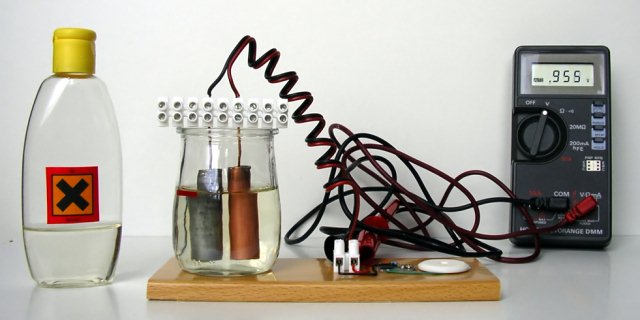

A questo punto potrete versare poco meno di 100 ml di aceto di vino bianco nella tazza di vetro, e utilizzare una striscia di morsetti mammut per mantenere sospesi i due elettrodi nell'elettrolita (badando bene che non si tocchino tra loro). L'aceto non deve raggiungere né toccare le saldature a stagno. Per comodità futura, una volta trovata la quantità di aceto corretta, potrete segnarne il livello incollando esternamente al vasetto, per esempio, una fine strisciolina di nastro isolante rosso.
I morsetti mammut oltre a sostenere meccanicamente gli elettrodi li collegano elettricamente a due fili di rame per portare la corrente elettrica generata all'utilizzatore. Si può ad esempio utilizzare una piattina rosso-nera per altoparlanti, precedentemente avvolta ad elica su un cilindretto per darle più flessibilità.

Il primo utilizzatore attuale che mi venne in mente è la classica lampadina che, pur successiva alla pila, se montata su un portalampade in porcellana o bachelite manterrebbe comunque un certo sapore di "antico" e classico all'insieme.
Da prove effettuate sull'elemento a tazza realizzato, utilizzando aceto di vino bianco come elettrolita, la tensione a vuoto è tipicamente di 0,95 volt e la corrente di cortocircuito è di circa 12 milliampére che scende rapidamente fino a stabilizzarsi intorno ai 2 mA.
Le lampadine meno potenti che ho trovato devono essere alimentate a 1 V (e qui ce la faremmo anche con un solo elemento della pila) e 40 mA. Utilizzando acido solforico come elettrolita si può superare ampiamente questa corrente, ma volevo evitare di usare sostanze pericolose per una dimostrazione destinata a bambini.
Alcuni possibili utilizzatori per dimostrare il funzionamento della pila: un biglietto augurale musicale, un motorino solare con un'elica sull'alberino che ne evidenzi la rotazione, un orologio digitale, un LED e una lampadina.
I LED rossi da 5 mm a bassa intensità si accendono già bene con una decina di milliampére e una tensione di 1,6 volt (servono quindi almeno due elementi di pila messi in serie per raggiungere questa differenza di potenziale). Un LED si accenderebbe, però poi ridurrebbe gradualmente la sua luminosità fin quasi a spegnersi, e non sarebbe una dimostrazione molto esaltante.
I cosiddetti "motorini solari", pensati per funzionare con la tensione di un solo elemento fotovoltaico (0,45 V) richiedono una corrente di qualche decina di mA (io ne ho uno che funziona con soli 22 mA): ancora troppi perché questa pila possa farli funzionare.

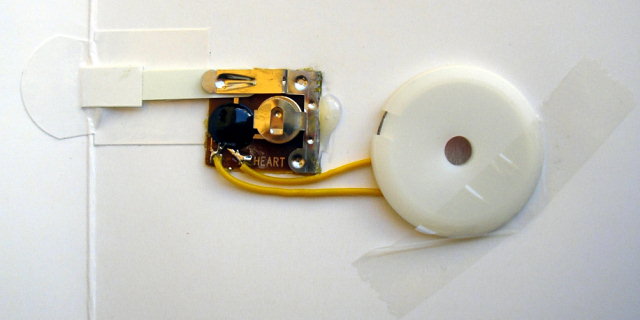

Provando e riprovando, ho visto che il generatore di melodia di un biglietto augurale musicale è adatto allo scopo: viene originariamente alimentato da una pila a bottone da 1,35 V, ma continua a funzionare anche abbassando la tensione a 0,87 V, e assorbe solo 0,25 mA.
Altri carichi facilmente alimentabili potrebbero essere orologi digitali e calcolatrici, però una melodia anche a basso volume mi sembra più simpatica e più in grado di destare l'attenzione.

Di questi circuiti musicali esistono varie versioni che generano melodie conosciute (Tanti auguri a te, Nella vecchia fattoria, Marcia Nuziale di Mendelssohn ecc., a seconda dell'occasione che si intende felicitare con ogni biglietto) e sono costituiti da una basetta a circuito stampato sulla quale è agganciata una lamina metallica opportunamente sagomata che, oltre a trattenere la pila originale in posizione, ha una linguetta metallica che fa da interruttore e preme su una piazzola del circuito stampato, separata da una sottile linguetta isolante: aprendo il biglietto questa linguetta isolante viene estratta, il minuscolo circuito elettronico viene così alimentato e una piccola cicalina piezoelettrica emette la melodia.
Per adattarlo al nostro uso dovremo togliere la pila originale e sganciare ed eliminare anche la parte metallica che trattiene la pila e fa da interruttore.
Salderemo poi due fili (uno nero alla piazzola su cui era premuto il polo negativo della pila, e uno rosso alla piazzola su cui premeva la linguetta metallica che faceva da interruttore) che andranno a un morsetto mammut bipolare.

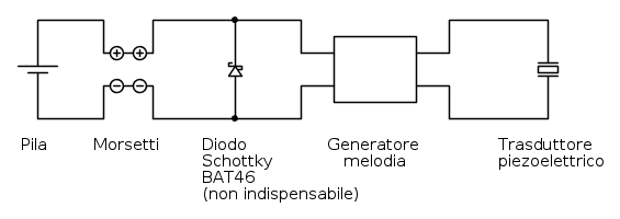

Per evitare danni al generatore di melodia nel caso in cui la pila venisse collegata con polarità invertita, io ho saldato un piccolo diodo Schottky (un BAT46, che appare come un cilindretto azzurro nelle foto) in parallelo, tra le piazzole dove ho saldato i fili di alimentazione del generatore di melodia, rivolgendo il catodo (indicato da una fascetta nera) verso il positivo. In questo modo il diodo non conduce e non interferisce nel funzionamento quando la polarità è applicata correttamente, mentre passa in conduzione cortocircuitando la pila in caso di inversione di polarità. Un BAT46 regge una corrente di 150 mA, quindi non viene danneggiato dalla debole corrente di cortocircuito della nostra pila, ed essendo uno Schottky presenta ai suoi capi (in polarizzazione diretta) una d.d.p. di soli 0,25 V, che non può danneggiare il generatore di melodia anche se presentata con polarità invertita. È bene inserire il diodo in parallelo all'alimentazione come ho fatto io, e non in serie, per non introdurre una caduta di 0,25 V sulla già esigua tensione di alimentazione. Questo diodo comunque è facoltativo.

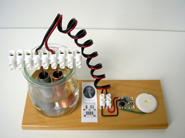

Ho poi fissato il mammut bipolare, il piccolo circuito stampato e la cicalina piezo su un pezzo di falsostipite di recupero, che ho tagliato a una lunghezza di 20 cm scarsi e utilizzato anche come piedistallo su cui appoggiare la tazza. Il falsostipite che ho usato è ricoperto di un piallaccio color quercia e fatto di cartone compresso, quindi facilissimo da bucare e lavorare. Per fissare il mammut ho praticato col trapano un foro nel falsostipite, e l'ho poi allargato sul retro ruotando la lama piatta di un grosso cacciavite, per alloggiare la testa di una vite e far sì che non sporga. Poi ho avvitato dal retro una vite, che trattiene il mammut bipolare avvitandosi nella plastica del foro centrale. Basta una vite del diametro giusto, non serve il suo dado e neanche che la vite sia autofilettante.
Per fissare il circuito stampato ho praticato un altro forellino nel falsostipite e ho sfruttato un foro già presente sullo stampato, avvitando un'altra piccola vite (questa volta dal davanti del circuito) direttamente nel cartone compresso, anch'essa senza utilizzare alcun dado.
Ho fissato la cicalina piezo saldando un pezzetto di 3 cm di filo di rame rigido (da 0,75 mmq) sul retro, su una delle saldature già esistenti, perpendicolarmente alla superficie della cicalina. Ho praticato un forellino (svasato per accogliere la saldatura) nel falsostipite, in cui ho infilato il filo rigido che ho poi delicatamente ripiegato sul retro affondandolo in un incavo che avevo scavato precedentemente col cacciavite. Avrei potuto utilizzare del biadesivo, ma io preferisco la solidità e la smontabilità.
Ho anche messo una piccola dedica a Volta stampando su carta fotografica un suo ritratto e il suo disegno delle pile nella lettera a sir Banks, plastificandolo e incollandolo al falsostipite-piedistallo della mia pila.
A questo punto si possono collegare al mammut i fili provenienti dagli elettrodi della pila rispettando la polarità, porre la tazza con l'elettrolita (aceto di vino bianco) sul piedistallo, infilare gli elettrodi nella tazza et voilà, il circuito simpaticamente suonerà!
Ecco il semplicissimo schema del circuito elettrico di questa realizzazione:

La pila in funzione
Nel video seguente si può notare (riproducendolo a schermo intero) come il fenomeno della polarizzazione affligge la pila di Volta. In un minuto di funzionamento la tensione scende progressivamente da 1,025 V a circa 0,97 V.
