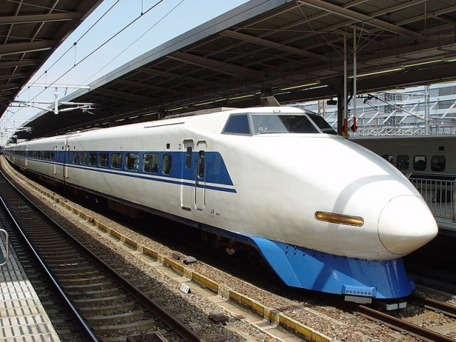

A stupire il mondo per primi con l'alta velocità ferroviaria furono i Giapponesi, che nel 1964 in occasione delle Olimpiadi, realizzano ed inaugurano il Tōkaidō Shinkansen, treno veloce che tuttoggi collega Tokyo con Osaka.

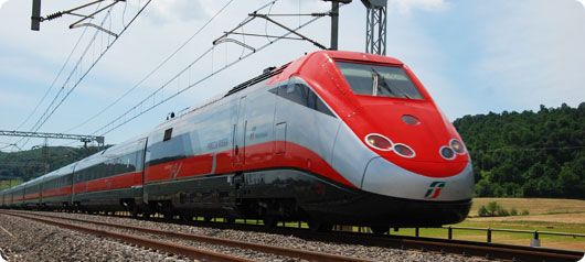

A cosa serve la TAV ??
Tutta questa premessa per dire che l'Italia delle ferrovie era stata in grado di progettare e realizzare in autonomia treni di buona fattura ed elevato contenuto tecnologico, sicuramente meglio di paesi dove l'elettrificazione ferroviaria non è quasi mai stata presa in considerazione.
Ma a questo punto ci dobbiamo chiedere : la TAV a cosa serve ?
In primo luogo la rete ferroviaria ad alta velocità permette ai treni passeggeri (a lunga percorrenza) maggiore sicurezza, maggiore confort, maggiore puntualità ed ovviamente maggiore Velocità.
Niente passaggi a livello o altri incroci critici, lunghi rettilinei, e curve con grandissimi raggi di curvatura (>5000 metri); questo significa anche minori correzioni alla velocità dei convogli, e quindi minor consumo di energia e di freni.
In secondo luogo, liberando i binari tradizionali da alcuni convogli, si dà maggiore spazio a treni merci e treni locali.
Si potrebbero quindi utilizzare maggiormente i treni merci al posto dell'esagerato uso dei TIR, energeticamente perdenti nei confronti dei treni (come giustamente rivendicano i puristi della meccanica, ricordo che il coefficiente di attrito delle ruote di gomma è circa 10 volte maggiore di quello delle ruote di ferro...).
Indirettamente questo significa MENO AUTOTRENI che circolano su strade ed autostrade , e meno necessità di costruire nuove autostrade e nuove tangenziali.
Questo aspetto si potrebbe leggere in un solo modo : MAGGIORE EFFICIENZA dei trasporti del nostro paese, un vantaggio non solo per le aziende, ma per tutti, sia dal punto di vista del costo dei prodotti trasportati, che dal punto di vista ambientale.

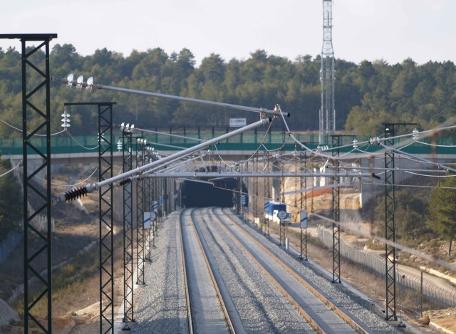

Vantaggio TENSIONE
Un ulteriore grande vantaggio che hanno le tratte ferroviarie ad Alta Velocità, è la tensione di alimentazione, pari a 25 kV in corrente alternata, contro i 3kV cc della rete ferroviaria tradizionale, un valore veramente troppo basso per una rete ferroviaria con lunghe distanze da coprire e grosse potenze da alimentare.
SCHEDA TECNICA del sistema di alimentazione AV : Link sito RFI
Per dirla tutta....
A livello industriale quando le potenze in gioco nei motori superano i 500kW tipicamente si utilizzano tensioni di alimentazione pari a 6000V; e questo fin dagli anni '60.
Quindi, non capisco perchè le Ferrovie dello Stato negli anni '80 non abbiano iniziato progressivamente a dimensionare i locomotori e la rete ordinaria per passare la tensione di alimentazione da 3kV a 6kV cc (indipendentemente dalla necessità di sviluppare la rete ad Alta Velocità).
