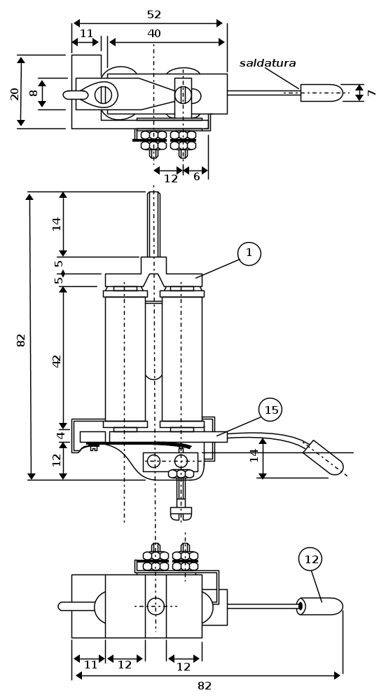

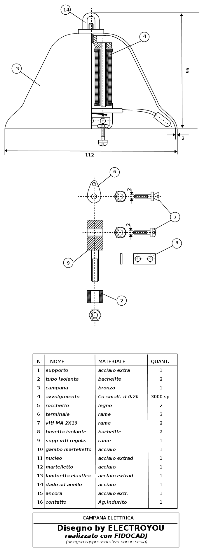

Il suo funzionamento è molto semplice.
Una volta alimentato, l'elettromagnete viene percorso da un'intensità di corrente in quanto il circuito si trova chiuso per via del contatto legato all'ancora mobile quando è a contatto con l'altro fisso ad esso contrapposto; quando l'ancora viene attratta, anche il contatto a questa legato si allontana da quello fisso aprendo così il circuito; in questo modo poi l'ancora tornerà a riposo richiamata dalla lamina elastica a cui è fissata, portando così nuovamente i due contatti a toccarsi tra di loro e chiudere nuovamente il circuito, e ripetersi nuovamente il ciclo appena visto, e così di seguito.
Pertanto si viene così ad ottenere che l'ancora è movimentata da una continua vibrazione e corrispondentemente lo è anche il martelletto solidale con l'ancora che opportunamente regolato andrà a picchiare contro la parete interna della campana realizzando così il suono caratteristico di questi dispositivi.
