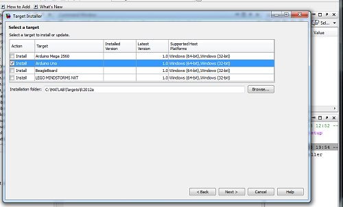

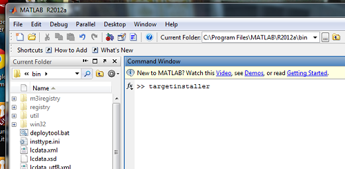

Per farlo basta digitare targetinstaller nella Command Windows di Matlab e seguire passo passo le istruzioni.
Per precauzione, prima di procedere all'installazione del target Arduino, verifichiamo l'avvenuta installazione di Real-Time Workshop digitando il comando rtwintgt -setup.

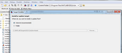

Lasciamo che Matlab scarichi in automatico da internet i file che ci interessano.
Tra le varie opzioni di target che vengono visualizzate, scegliamo Arduino Uno.

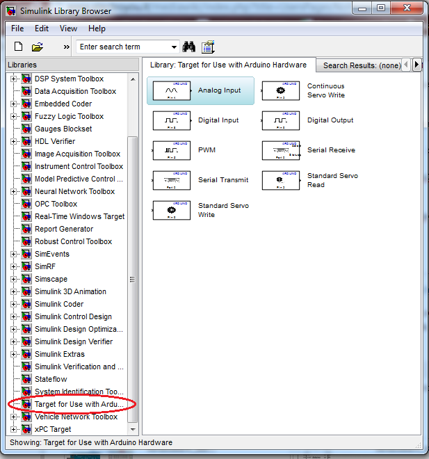

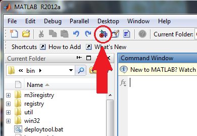

Come prima cosa apriamo Simulink digitando semplicemente simulink nella Command Window, oppure premendo l'apposita icona.
Se conoscevate già l'ambiente Simulink, potete notare che, tra l'elenco dei blocchi, sono comparsi dei blocchi particolari che si riferiscono alle operazioni base che è possibile compiere tramite i pin di Arduino.
Per chi ha già dimestichezza con Arduino non avrà problemi ad intuire la funzione di ogni blocco. Non volendo dilungarmi eccessivamente, preferisco non spiegare il funzionamento di tutti i blocchi che vedete (magari ci sarà modo di farlo in un prossimo articolo!), ma soffermarmi su quelli utili ai fini del progetto. D'altro canto è sufficiente cliccare su un blocco per avere informazioni circa il suo impiego.

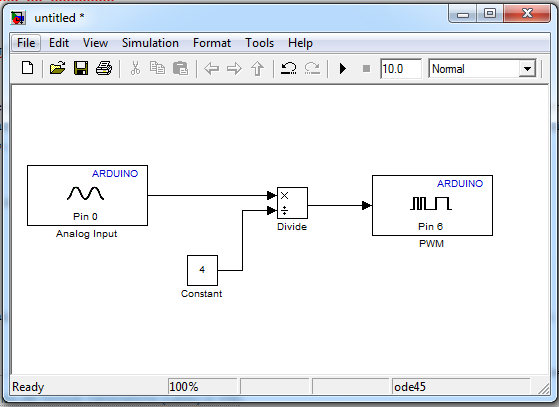

Sostanzialmente useremo solo due blocchi specifici per Arduino, ovvero il blocco Analog Input e il blocco PWM mentre, per il funzionamento del sistema, useremo due blocchi standard di Simulink ovvero il blocco "Constant" e il blocco "Divide": il primo genera un valore costante definito da noi e il secondo divide il segnale sul primo ingresso per il segnale collegato al secondo ingresso.
Per iniziare a costruire lo schema, dopo aver compiuto le operazioni preliminari appena descritte e avviato Simulink, occorre aprire un nuovo file cliccando sulla classica icona con il foglio bianco.
Per inserire i blocchi nel nuovo file, è possibile ricorrere ad un semplice drag and drop oppure cliccare con il tasto destro del mouse sul blocco e selezionare Add to untitled (ovvero il nuovo modello che stiamo costruendo).
Una volta inseriti i blocchi, non resta che collegarli cliccando su un ingresso o una uscita di un blocco e, mantenendo premuto il tasto del mouse, avvicinarsi al punto in cui vogliamo effettuare il collegamento; quando il puntatore diventa una doppia croce possiamo rilasciare il tasto.
Questo è come dovrebbe presentarsi lo schema completo.

- Constant e Divide questi blocchi sono necessari per adattare il valore in uscita dal blocco Analog Input e quello in ingresso al blocco PWM. Questa operazione è necessaria poiché il campionamento per la conversione AD di Arduino avviene su 10 bit e quindi fornisce valori compresi tra 0 e 1023 mentre il blocco PWM accetta valori su 8 bit, ovvero con valori compresi tra 0 e 255. Da quanto detto, è immediato capire che il valore del blocco Constant va settato a 4 in modo da riscalare in modo adeguato il segnale in ingresso al blocco PWM.
Piccola nota: in alternativa ai due blocchi Constant e Divide sarebbe stato possibile utilizzare il blocco Gain settandolo ad un valore pari a 0.25. Questo blocco, rappresentato da un triangolo, effettua una operazione di moltiplicazione sul segnale in ingresso (da cui si capisce che, per dividere per 4, occorre moltiplicare per 0.25).

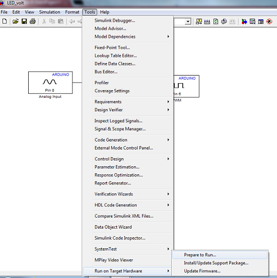

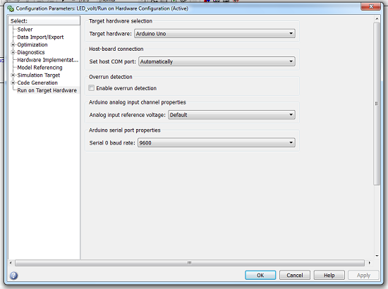

Una volta terminata la costruzione del modello in Simulink, si arriva al momento della generazione del codice. Come prima cosa occorre collegare Arduino alla porta USB del nostro computer. Non appena il device viene riconosciuto, dal menù Tools, selezioniamo Run On Target Hardware e quindi facciamo click su Prepare to Run, come mostrato in figura.
Matlab avvia in automatico il riconoscimento dell'hardware collegato (quello che in gergo viene detto Target) e, al termine dell'operazione, compare la schermata mostrata in figura.
Questa schermata permette di agire sui parametri del codice generato, sulla velocità di trasmissione attraverso la porta seriale, sul compilatore etc. etc.
Per questo primo esempio è sufficiente lasciare che Matlab scelga per noi e cliccare su OK.
Una volta fatto questo occorre ritornare sul menù Tools e aprire nuovamente la tendina Run On Target Hardware: noteremo che, dove prima compariva l'opzione Prepare to Run, compare l'opzione Run che noi, naturalmente, dobbiamo selezionare!
Nella schermata di Simulink, in basso, noteremo che il processo di code generation e di programmazione del target è in esecuzione e, nello stesso momento, potremo vedere che i led sulla scheda Arduino contrassegnati dalle sigle TX e RX lampeggiano: questi led indicano che è in corso un processo di lettura/scrittura della memoria del micro controllore.
