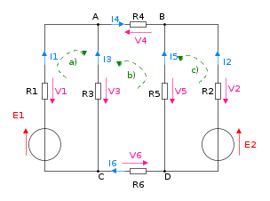

MS. Allora, se ben ho inteso, se dovessi imbattermi in uno circuito si complesso come ad esempio codesto:
potrei applicar le leggi dello noto Messere allo fine ultimo di calcolarmi le grandezze ignote, date altre note.
MM. Certo mi fido discepolo.
MS. Ma uno dubbio mi assale maestro (AH! AH! AH! AH!), capisco che se trovo una resistenza allo posto di uno generatore anziché considerare lo valore di una fem vado a tener conto dello valore della cdt sulla resistenza ma se io non conosco lo valore della corrente come posso effettuar determinazione della cdt su la resistenza istessa?
MM. Non ebbi a capir lo tuo dubbio ma ti rispondo l'istesso. Se in una rete come quella teco vergata noti son le resistenze e li generatori, nella loro fem, e vi son da computare e le correnti ne la rete circolanti e le tensioni ne la rete presenti, occorre usare insieme (in sinergia, diremmo se fossimo nel 21° secolo) li due principi di Messer Kirchhoff allo modo che le correnti possano esser determinate e di maniera tal che si possa enunciar che lo circuito è risolto.
MS. E come si puote fare per fare il ciò?
MM. Poc'anzi lodai le tue esatte elucubrazioni ma or mi sovviene che e la bevanda testè consumata ti ha eccessivamente obnubilato le tue già scarse capacità mentali e la cosa reso ti ha incapace di formular pensiero coerente. Ma ti verrò in aiuto. Orsù rispondi alle questioni che ho a porti:
- Determinando le correnti è possibile calcolare anche le tensioni?
- Quante sono le correnti a noi incognite?
- Cosa puote esservi di matematica utilità allo fine di calcolar più incognite?
MS. Affinché tu abbia a renderti conto che lo mia mente gira (le mie connessioni neurosinaptiche sono efficienti, direi nel 21° secolo)rispondo tosto alli quesiti tui:
- Certo che si. Nella rete meco disegnata se sono note le fem dei generatori le tensioni incognite sono quelle che troviamo sulle resistenze ergo, per la legge di Messere Ohm, se nota è la corrente che l'attraversa di semplice determinazione è al tensione alli sui capi.
- In codesta rete le correnti di valor non noto sono in numero di sei.
- Pur odiando fortemente la matematica, in futuro son convinto infatti che un noto cantore inciderà la seguente frase: "...la matematica non sarà mai il mio mestiere...", ritengo che questa astrusa branca della conoscenza umana abbia elaborato una qualche metodologia per risolvere un'equazione a più incognite.
MM. Come allo solito tuo hai a partir bene per poi continuar male. Ho a rimembrarti che per risolvere una equazione a più incognite la via più semplice e quella di scrivere più equazioni che contengano le incognite e risolverle tutte ovvero in tal caso specifico s'hanno a vergare sei equazioni per le sei incognite da te individuate e tali equazioni hanno ad esser dedotte dall'applicazione di entrambi li principi di Messer Kirchhoff.
MS. Lo circuito da me istesso ideato parvemi vergato collo mio istesso sangue e diluito collo mio istesso sudore tanto difficile è l'applicazione dei malnati principi di quel messere astruso.
MM. Ridere fai tu meco. Poco ci vuole ad impostar lo sistema di equazioni tanto poi alla sua risoluzione ci si pensarà quando inventeranno i calcolatori elettronici e ancor di più lo "software" per porli in corretto funzionamento. Certo, in remoto tempo a divenire arriverà un certo Gugliermo Cancelli che, al di la dello grandissimo mare, creerà lo software che senza errori e senza blocchi risolverà tutte le equazioni dello mondo.
MS. Orsù allora favella e illuminami sul come iscriver l'equazioni.
MM. Certo ma per iluminarti per bene dovrò ancor porti alcune questioni alle quali dovrai, senza indugio, rispondere:
- Quanti nodi vi sono nella rete da te vergata?
- Quante maglie in essa contenuta?
MS. Senza indugiar rispondo:
- quattro
- tre.
MM. Ti porgo le mie scuse per lo sorriso beffardo dipintosi sullo mio volto allo sentir le tue risposte. Mi azzecasti lo numero delli nodi ma mi hai a diminuire le maglie. Io di codeste ultime ne ho a contarne sei. Ma comunque le tre che tu hai avuto ad individuare sono bastevoli a farti capire come hanno a funzionare li pricipi di Messere Kirchhoff.
MS. Tendo i miei padiglioni auricolari al fine di auscultar con diligenza le tue elucubrazioni.
MM. Avremo a scrivere tante equazionio basate sullo primo principo in numero parli allo totale delli nodi diminuiti di uno, nello caso esaminato avendo quattro nodi avremo a scrivere solo tre equazioni con lo principio delle correnti da applicare a soli tre nodi, ovverosia:
- Nodo A: I1 + I3 − I4 = 0
- Nodo B: I4 + I5 + I2 = 0
- Nodo C: I6 − I3 − I1 = 0
Avendo a scrivere un totale di sei equazioni, poi che tante hanno ad esser le correnti incognite, ne sono manchevoli tre che vanno iscritte collo secondo principio, ovverosia alle maglie, ecco perché ebbi a dire che le tre maglie teco individuate erano bastevoli. Per lo tanto, tenendo conto de lo verso di percorrenza delle maglie testè disegnato:
- maglia a): E1 − R1I1 + R3I3 = 0
- maglia b): R3I3 + R6I6 − R5I5 + R4I4 = 0
- maglia c): E2 − R2I2 + R5I5 = 0
A talo punto è bastevole la risoluzione di talo sistema di sei equazioni di primo grado nelle sei correnti incognite e lo gioco è da considerarsi fatto.
MS. Mirabile codesta risoluzione. Col lo tuo permesso oserei riassumere li passaggi per la corretta applicazione de li due principi.
MM. Orsù, parla.
MS. Allora:
- si assegnano dei versi arbitrari alle corrente nella rete, una corrente per ogni ramo (sia m il numero di tali correnti), si assegna un verso alle tensioni che è bene seguano la convenzione dei generatori e quella degli utilizzatori a seconda dell'elemnto che si sta considerando;
- si contano i nodi (esempio n) e se ne considerano n-1;
- poiché si devono determinare m correnti icognite si scrivono n-1 equazioni agli altrettanti nodi con il primo principio di Kirchhoff ovvero con la Legge di Kirchoff delle correnti;
- poiché si devono ottenere m equazioni ne vanno scritte altre m-(n-1) e questo coon il secondo principio di Kircchoff ovvero con ovvero con la Legge di Kirchoff delle tensioni da applicare ad altrettante maglie fra quelle presenti nella rete ed assegnando ad ognuna uno verso di percorrenza;
- scritte queste m equazioni si risolve il sistema determinando le correnti icognite;
- si possono calcolare le tensioni ai capi di ogni resistenza, tramite la legge di Ohm.
