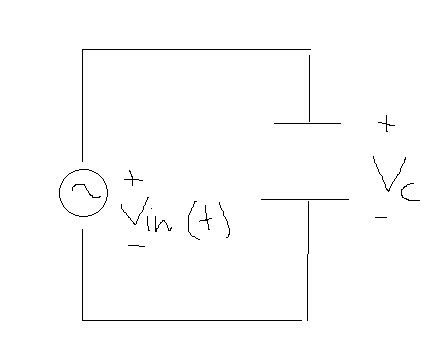

Salve, mi trovo ad avere una situazione di questo tipo (scusate l'orrendo disegno):
Le due tensioni le assumo uguali pur considerando implicitamente un infinitesimo ritardo del condensatore?
ps: il generatore è supposto ideale

Sul forum e' d'uso disegnare gli schemi con fidocadJ.
Le istruzioni le trovi qui.
Non voglio commentare il tuo schema, lo hai gia' fatto da solo.

Io invece commento, cercando di limitarmi ... " orripilante " :!:
BTW il voto negativo e' (ovviamente) mio ... ma sono pronto a toglierlo non appena vedro' uno schema con FidoCadJ ;-)

Ma la domanda è se {V_{in}}(t) = {V_C}(t) ?
Intendi una piccola resistenza serie?

Mi permetto di postare il circuito presentato nel 1° post, perché con quello non si va da nessuna parte. Non me ne volere, ma con fidocadj si impiegano 2 secondi ed è molto più facile per tutti correggere eventualmente il tuo schema. Lo schema è questo:
Detto questo mi scuso per l'intromissione. Come giustamente ti aveva consigliato Foto Utentemarco438 è il modo migliore per farti aiutare :D Ora puoi chiedere ciò di cui hai bisogno :D

TBag ha scritto:...Le due tensioni le assumo uguali pur considerando implicitamente un infinitesimo ritardo del condensatore...
Essendo il sistema proposto a parametri "concentrati", credo sia superfluo parlare di ritardo! Se le dimensioni del sistema risultano paragonabili (o maggiori) della lunghezza d'onda associata alle più alte frequenze di interesse, in tal caso è ragionevole parlare di ritardo di propagazione!
Nel tuo caso puoi considerare
v_{\text{in}}(t) = v_c(t), \quad \forall t.
Mi auguro di aver interpretato correttamente il tuo dubbio... O_/

Nella soluzione dell'esercizio c'era scritto che non appena Vin oltrepassava il picco negativo (-Vp) allora Vin non poteva essere più considerata minore o uguale a Vc; non riesco a capire come è posibile dato che sono in parallelo e quindi le due tensioni dovrebbero essere sempre uguali....è per questo che ipotizzo un ritardo infinitesimo implicito...cioè quando Vin assume un valore maggiore di -Vp la tensione sul condensatore rimane a un valore minore e di conseguenza la disuguagliana non vale più...
