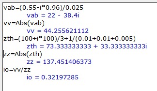

lillo ha scritto:ho provato anche io con SpeQ:
... non trovo corrispondenza nella resistenza equivalente.
ho commesso qualche errore? e se si dove?
Si, ti sei dimenticato di un paio di parentesi ;-)

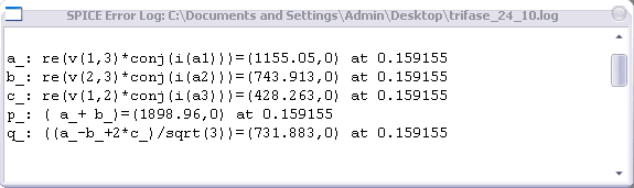

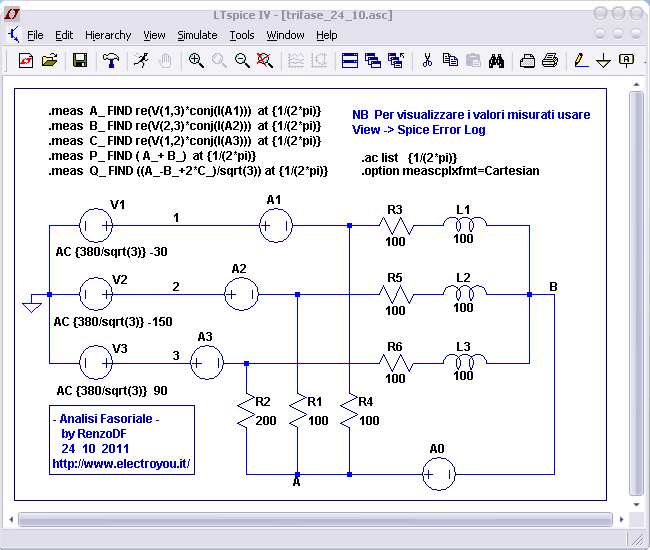

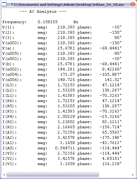

Ne aprofitto per una Phasor Analysis con LTspice
che restituisce la seguente lista per le grandezze complesse associate a potenziali e correnti circuitali
e con un
View -> Spice Error Log
possiamo visualizzare, grazie alle direttive di misura .meas (e a Righi), anche i valori della potenza attiva p_ e reattiva q_ associate alla rete per il regime relativo a t<0

infatti...
le priorità nelle operazioni aritmetiche...mi sa che devo andare a rifarmi un giro alle elementari... :mrgreen:

... se pero' non fai ricalcolare il foglio a SpeQ, non avrai un "aggiornamento" e il risultato rimarra' errato ;-)
