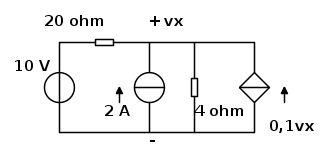

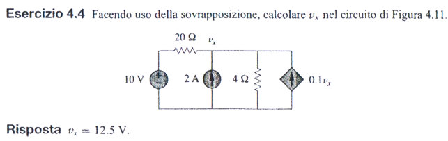

Ciao a tutti!
c'è qualcuno che può aiutarmi a risolvere questo esercizio?! Non riesco proprio a farlo...Grazie;)

[2] Re: Esercizio con sovrapposizione effetti
Messaggioda Foto Utenteadmin » 12 ott 2011, 15:16
Cosa dice la sovrapposizione degli effetti?

[3] Re: Esercizio con sovrapposizione effetti
Messaggioda Foto UtenteBetty18 » 12 ott 2011, 15:55
Il principio afferma che la tensione o corrente è uguale alla somma delle tens. o corr. dell'elemento quando ogni generatore indipendente funziona da solo. In questo caso "v con x" è la somma delle tensioni: 10V+la tensione dovuta al contributo del gen.di corrente da 2A? Ho provato diversi modi...ma non mi viene...!

[4] Re: Esercizio con sovrapposizione effetti
Messaggioda Foto Utenteadmin » 12 ott 2011, 16:01
Betty18 ha scritto:[..] 10V+la tensione dovuta al contributo del gen.di corrente da 2A?[..]
Se confondi in questo modo tensione e corrente tanto da sommarle insieme, non si va molto lontano purtroppo :?
Devi disegnare tre circuiti distinti in cui agisce un unico generatore; calcolare la tensione vx per ognuno di essi; quindi sommarle. Troverai un'equazione nell'incognita vx.

[5] Re: Esercizio con sovrapposizione effetti
Messaggioda Foto Utenteadmin » 12 ott 2011, 16:17
Guarda, ad esempio, il tuo circuito come viene. Tempo impiegato cinque minuti. E tu lo puoi riutillizzare per disegnare i tre circuiti chiesti.

[6] Re: Esercizio con sovrapposizione effetti
Messaggioda Foto UtenteBetty18 » 12 ott 2011, 17:29
Dovrei fare 2 circuiti, perché il generatore dipendente resta inalterato...Spegnendo il generatore di corrente da 2A mi viene "v con x" 30V , spegnendo il generatore di tensione "v con x" viene 20V...ma il risultato dovrebbe essere 12,5V... Può gentilmente mostrarmi lo svolgimento dell'esercizio per chiarirmi le idee?..Ringrazio.

[7] Re: Esercizio con sovrapposizione effetti
Messaggioda Foto Utentelillo » 12 ott 2011, 18:17
Primo circuito:
Con Millman calcolo Vx1:
V_x=\frac{0.1V_x+\frac{10}{20}}{\frac{1}{20}+\frac{1}{4}}
da cui Vx1=2.5 V
secondo contributo:
Sempre con Millman:
V_x=\frac{0.1V_x+2}{\frac{1}{20}+\frac{1}{4}}
da cui ricavo Vx2=10 V
V_x=V_{x1}+V_{x2}=12,5 V
...ma la prossima volta segui il consiglio di admin...
EDIT: in realtà Millman lo potevi applicare fin dall'inizio, ma ho voluto dare un senso alla sovrapposizione che il tuo esercizio richiede :roll:
Comunque puoi usare la sovrapposizione e poi utilizzare le LKC e LKT

[8] Re: Esercizio con sovrapposizione effetti
Messaggioda Foto UtenteRenzoDF » 12 ott 2011, 19:19
Volendo, si puo' "sovrapporre" anche l'effetto del generatore comandato
\begin{align}
  & v_{x}=v_{x1}+v_{x3}+v_{x3} \\
 & v_{x}=10\frac{4}{24}+2\frac{80}{24}+J\frac{80}{24} \\
 & J=\frac{v_{x}}{10} \\
 & v_{x}=\frac{25}{2}\ \text{V} \\
\end{align}
[9] Re: Esercizio con sovrapposizione effetti
Messaggioda Foto UtenteBetty18 » 16 ott 2011, 9:33
Vi ringrazio per avermi aiutato!!! :) ma non capisco perché si deve spegnere anche il generatore dipendente...dato che il libro dice che i generatori dipendenti vengono lasciati come sono,perché sono controllati da altre variabili del circuito...
