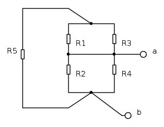

Buongiorno a tutti, in preparazione dell'esame di elettrotecnica sto svolgendo gli esercizi proposti a fine capitolo dal mio libro di testo ( "Elettrotecnica" Allan R. Hambley) e sto integrando lo studio del mio testo ed ovviamente degli appunti del corso, con il corso proposto da Foto Utenteadmin http://www.electroyou.it/vis_resource.php?section=Corso&id=1.
Detto ciò stamattina mi sono imbattuto nel seguente circuito:
dove per esso era richiesto di individuare la resistenza equivalente vista dai terminali a e b.
Dopo aver letto la teoria dal mio testo ed il seguente capitolo del corso di admin http://www.electroyou.it/vis_resource.php?section=ArtCorso&id=8 sono arrivato al seguente risultato:
ovvero:
1) R1 parallelo ad R2
2) R3 parallelo ad R4
3) I due paralleli sono in serie tra loro
Fatto ciò ,siccome con il risultato numerico finale del libro mi trovo, ma questo non significa che l'esercizio sia svolto correttamente, vorrei chiedervi se il tutto è svolto correttamente ( compreso il secondo circuito equivalente) o qualcosa non quadra?
Vi ringrazio per l'eventuale aiuto.

[2] Re: Resistenza equivalente
Messaggioda Foto Utentelillo » 24 set 2012, 11:44
è giusto :ok:
Scusate per gli schemi è la prima volta che uso tale programma.
c'è abbastanza dignità nei tuoi schemi da poterti risparmiare le scuse :mrgreen:

[4] Re: Resistenza equivalente
Messaggioda yavatare » 24 set 2012, 12:22
Eccomi nuovamente qui ( è l'ultimo :oops: ):
Come prima nuovamente bisogna individuare la resistenza equivalente vista dai terminali a-b.
Il circuito a cui sono arrivato è il seguente:
Ovvero:
1) Req1 = R1 parallelo ad R3
2) Req2= Req1 serie R5
3) ReqTOT = Req2 parallelo ( R2 parallelo R4 )
Il risultato finale numerico, coincide con quello riportato dal testo, però siccome ci sono tanti errori nei risultati, vi chiedo nuovamente se gentilmente potete dirmi se anche questo esercizio è corretto.
Grazie.
yavatare
327 2 4 5
[5] Re: Resistenza equivalente
Messaggioda Foto Utentespud » 24 set 2012, 12:30
:ok:
