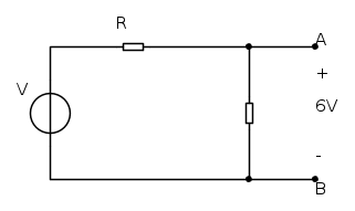

Ciao Foto Utentelillo il mio problema principale è non aver capito lo schema :oops: ovvero per la prima parte lui parla di un generatore di tensione con una resistenza in serie e mi dice che la sua tensione vale 9V, quindi intende una cosa del genere:
dove siccome non si può avere corrente attraverso un circuito aperto, nessuna corrente fluisce sulla resistenza e quindi alla fine:
V=9V
adesso non riesco a capire il secondo schema e mi blocco, ho provato varie strade, adesso faccio gli schemi e li posto subito.

[4] Re: Problema testo dell'esercizio

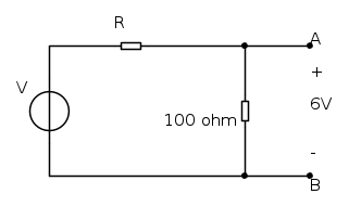

Messaggioda yavatare » 1 ott 2012, 14:51
Per la seconda parte non riesco a capire se intende 6V per la tensione tra i morsetti A e B o 6V per il generatore di tensione, io dal testo capisco che lui intende tra i morsetti A e B, ma qui non sono sicuro.
ovviamente il secondo resistore è quello da 100ohm.

[5] Re: Problema testo dell'esercizio
Messaggioda Foto Utentelillo » 1 ott 2012, 14:53
si, il circuito è quello.
6V è la tensione sul resistore da 100 ohm.

[6] Re: Problema testo dell'esercizio
Messaggioda yavatare » 1 ott 2012, 14:55
Allora la corrente sul resistore da 100ohm è:
I=\frac{6V}{100\Omega }
yavatare
327 2 4 5
[7] Re: Problema testo dell'esercizio
Messaggioda Foto UtenteDirtyDeeds » 1 ott 2012, 14:56
AvatarEY ha scritto:non riesco a capire se intende 6V per la tensione tra i morsetti A e B
Questa: i morsetti A e B sono i poli della batteria, unica cosa accessibile per una misura. Ciò che ci sta prima, il generatore V e la resistenza R, modellano la batteria ma fisicamente non esistono e non sono accessibili. Tu puoi trovare R (che è una proprietà del modello) solo attraverso misure ai morsetti A e B.

[8] Re: Problema testo dell'esercizio
Messaggioda Foto Utentelillo » 1 ott 2012, 14:59
ora conosci sia la corrente che la percorre, sia la d.d.p. ai capi della resistenza interna........

[9] Re: Problema testo dell'esercizio
Messaggioda yavatare » 1 ott 2012, 15:04
Si si avere la conferma di quello schema mi ha sbloccato un po' la soluzione, adesso ho buttato giù una soluzione che mi conferma il risultato di R=50ohm, adesso ci ragiono un po' e vedo se il tutto è logico e poi posto i miei calcoli per avere una conferma dell'esattezza.
Quello che mi bloccava era quel secondo punto del problema che non riuscivo a schematizzare o meglio non ero sicuro di cosa chiedesse.
Vado a ragionarci su e torno subito.

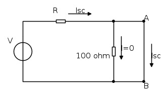

[10] Re: Problema testo dell'esercizio
Messaggioda yavatare » 1 ott 2012, 15:26
Allora il mio ragionamento è il seguente:
1) Vado a disattivare il generatore di tensione, ovvero lo vado a sostituire con un corto circuito (cosa che posso fare in quanto non sono presenti generatori dipendenti) e vado a calcolarmi la resistenza equivalente di thevenin la quale corrisponde ad R parallelo al resistore da 100ohm:
R_{t}=R//(100\Omega )=\frac{100R}{100+R}
2) In questo caso per il circuito in condizioni di circuito aperto si ha che la tensione a vuoto corrisponde proprio ai i 6V che compaiono nella seconda parte del testo del circuito.
3) Vado a mettere i terminali della rete in corto circuito, per calcolarmi la corrente di corto circuito:
dove poiché la tensione ai capi di un corto circuito è nulla, sarà nulla anche la tensione sul resistore da 100ohm e quindi sarà nulla anche la corrente che lo attraversa, dove tutto ciò significa che la corrente di corto circuito sarà:
I_{sc}=\frac{V}{R}=\frac{9V}{R}
4) Uso la relazione:
V_{t}=R_{t}I_{n}
per ricavare l'espressione di R, infatti:
6=\left [ \frac{100R}{100+R} \right ]\frac{9}{R}
da questa risolvendo ricavo R=50ohm.
Foto Utentelillo Foto UtenteDirtyDeeds il tutto è giusto o ho detto cavolate :(
