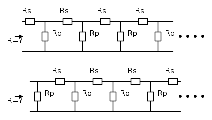

Supponiamo di avere due reti a scala che si estendono infinitamente su un lato, formate da resistenze Rs in serie e resistenze Rp in parallelo.
Una rete parte con il ramo serie, l'altra con il ramo parallelo.
Qual e` l'impedenza di ingresso nei due casi? Qual e` il modo piu` semplice per calcolarla? Che cosa capita quando Rs=Rp?

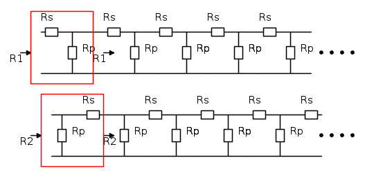

Il modo piu` semplice per calcolare l'impedenza delle due reti, come gia` mostrato nel solito articlo mostruoso, come giustamente definito da
sebago, e` di supporre di conoscere l'impedenza che si cerca, aggiungere una cella, e la nuova impedenza dovra` essere ancora uguale a quella di prima, dato che essendo la rete infinita, un cella in piu` o una in meno non cambia nulla. Nello schema sono evidenziate le due celle aggiunte all'inizio della rete.
Per trovare
dalla prima rete basta scrivere che la resistenza che si sta cercando in parallelo a
e poi in serie a
deve ancora fare
, da cui:
e l'equazione di secondo grado e`
Risolvendo e prendendo la soluzione positiva si ha
Per la seconda rete si puo` procedere in modo analogo, oppure si puo` osservare che se si toglie solo una Rs dall'inizio della prima rete, si ottiene la seconda rete e quindi
Se definiamo
le formule di prima si semplificano in
e
Il prodotto
, ricordando i prodotti notevoli risulta essere uguale a
Se
, cioe`
le impedenze risultano essere
che e` appunto il rapporto aureo.
Nel caso di
si ha
e questa e` la rete usata nei convertitore D/A di tipo R-2R. Questa condizione permette di realizzare una rete finita in cui le impendenze sono "a regime", cioe` sempre esattamente
e
usando solo resistenze di valore R e 2R.
