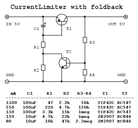

Questo circuito è inedito, non se ne trovano altri con caratteristiche paragonabili. Meriterebbe un nome suo come lo hanno il "Colpitts oscillator" o il "Trigger di Schmitt", e forse col tempo comincerà a girare con il nome "Theremino Limiter". Già ora cercando su Google "limitatore di corrente" lo si trova tra le prime immagini.
Esistono altri schemi di limitatori, ma sono più complessi e hanno caratteristiche inferiori. Praticamente nessuno degli schemi "classici" ha il funzionamento a "foldback" (Nota 1) per cui quando iniziano a limitare scaldano in modo esagerato e richiedono un enorme dissipatore. Leggere ad esempio queste "disavventure di ludzinc".

Particolari benefici di questa configurazione circuitale:
- Bassa caduta di tensione anche in prossimità della massima corrente.
- Punto di scatto poco influenzato dalla temperatura e dai parametri dei componenti (Nota 2).
- Funzionamento a "foldback" (Nota 1).
- Bassa dissipazione a causa della bassa caduta di tensione.
- Bassa dissipazione anche nella zona di protezione (Nota 1).
- Topologia senza incroci che permette una facile disposizione dei componenti e una costruzione "planare" su singolo strato (Nota 3).
(Nota 1) "Foldback" significa che superata una certa corrente la tensione di uscita si abbassa quasi a zero e che quando si rimuove il carico eccessivo la tensione di uscita si ripristina automaticamente. Il "foldback" è in pratica una zona di resistenza negativa. Un circuito con buone caratteristiche di foldback ha una bassa caduta di tensione in tutta la zona utile, una bassa corrente nella zona di protezione e un punto di transizione ben definito.
(Nota 2) Il punto di scatto dipende sia dalla temperatura che dal beta dei transistor. Quindi è bene utilizzare BC547B e BC846B che hanno un ristretto campo di variazione del parametro beta (il guadagno in corrente). Comunque questo circuito è stato ottimizzato in modo da ridurre l'influenza del beta sul punto di scatto. Le sue variazioni sono adeguate allo scopo di questi circuito che è di sostituire un PolySwitch.

- Caduta di tensione minore di 150 mV fino alla corrente massima.
- Corrente di corto circuito intorno al 15-20% della corrente massima.
- Tempi di intervento e di ripristino nell'ordine delle decine di millisecondi.
- Dissipazione nella zona di foldback da circa 80 mW (versione da 80 mA) fino a circa 900 mW (versione da 1100 mA).

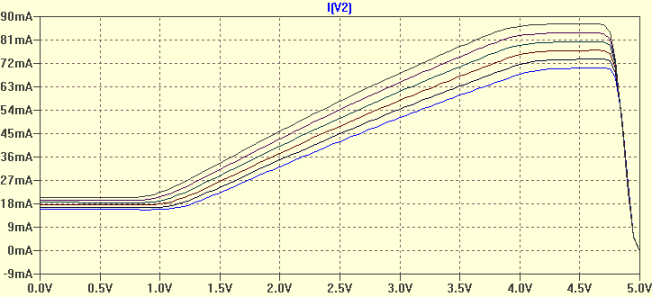

Questa è una delle "famiglie di curve" che abbiamo utilizzato durante la progettazione. In questo caso la caduta di tensione è ancora alta (fino a 350 mV) ma nelle ultime versioni siamo riusciti a stare sempre sotto ai 150 mV.
Il processo di ottimizzazione di un circuito del genere non può essere eseguito risolvendo una formula analitica e generando un valore. Gli obiettivi da ottimizzare sono numerosi e migliorando uno di essi si peggiorano gli altri. Per cui solo l'intuito umano che lavora in simbiosi con un simulatore numerico può ottenere una buona ottimizzazione dei valori dei componenti.

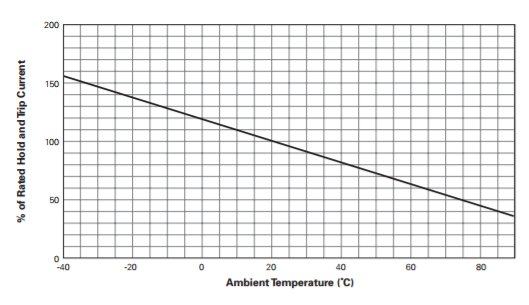

Quale è la stabilità che si richiede? Se si tratta solo di fare meglio dei PolySwitch allora basta niente, dato che essi arrivano a correnti anche dieci volte maggiori di quella nominale prima di interrompersi e che dipendono dalla temperatura in modo esagerato.
Nella immagine seguente si vede quanto cambia il punto di scatto dei PolySwitch al variare della temperatura.

Per ottenere un'ottima precisione e stabilità basta provare il circuito, applicando due resistori in uscita oppure un potenziometro. Nella gran parte dei casi la corrente di scatto dovrebbe essere giusta. Negli altri casi basta ritoccare R1 oppure cambiare il 2N2907 con uno che abbia il beta più vicino alla media.
Il beta dei transistor non cambia nel tempo per cui una volta ottenuto il punto di scatto a 80 mA le uniche variazioni saranno dovute alla temperatura. E sono variazioni tollerabilissime, come visibile nella prossima immagine.

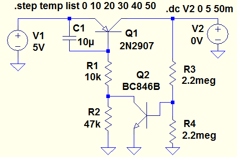

Il punto di scatto varia da 71 mA a 88 mA per una variazione di temperatura da 0 a 50 gradi centigradi. Si tratta solo di circa il 10% in più o in meno rispetto agli 80 mA nominali. Questo non è un errore delle simulazioni, la abbiamo verificato in pratica misurandola nella zona da 20 a 50 gradi, come si fa? Prima si misura a temperatura ambiente, poi si mette tutto in una scatola con un termometro e si scalda con un phon.
Nella immagine seguente si vede lo schema da cui abbiamo ricavato la curva di variazione.
