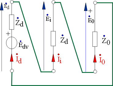

Cortocircuito fase - neutro (o terra)
Il corto si verifichi nella fase 1. Le condizioni imposte dal guasto sono allora:
Applicando la scomposizione a queste due terne dissimmetriche di tensione e di corrente, le ultime tre equazioni del sistema diventano:
relazioni che portano a riconoscere che i tre bipoli di sequenza nel guasto fase-terra risultano in serie.
Si ricava allora che
quindi

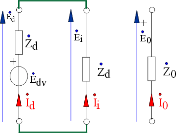

Cortocircuito fase - fase
Siano la 2 e la 3 le fasi interessate. Le condizioni definite dal guasto sono:
ed applicando alle due terne le regole di scomposizione si rendono esplicite le equazioni f, g, h del sistema:
che consentono di dire che il guasto tra le due fasi corrisponde al parallelo dei bipoli di sequenza diretta ed inversa, mentre il bipolo di sequenza zero rimane aperto.
Si ricava allora
quindi
