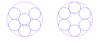

per iniziare posso considerare n cannucce tutte uguali. Considerando, per ogni singola cannuccia, una sezione pari al quadrato del suo diametro (come se anziché un cerchio formasse appunto un quadrato), sommando tutti i “quadrati” otterrei un’area totale da cui ricavare il diametro del fascio estraendone la radice quadrata:
dove dF = diametro del fascio,n: numero cannucce e dcannuccia = diametro di una cannuccia
Perbacco. Già trovata.
Verifichiamo con queste cannucce: sono 6 e ciascuna ha un diametro di 4,9 mm. Quindi dovrei avere:
Accidenti, però: se provo a metterle insieme mi danno un fascio
Niente da fare, la formuletta è sballata. No, bisogna procedere con ordine e con un ragionamento generale.
E se tolgo lo strato di polvere dalla tastiera del computer (incredibile quanta polvere si formi in qualche mese…) e provo a disegnare qualche configurazione?
Però così ci metto troppo tempo: se poi devo considerare molte cannucce, qui si fa notte.
Meglio studiare un metodo più generale:

Ma provando con 7 cannucce:
7 cannucce
mentre è evidente che:
il fascio ha una circonferenza identica sia che si tratti di 6 cannucce sia che si tratti di 7 cannucce.
Il fatto è che la formula [1.1] considera le cannucce disposte tutte ad eguale distanza dal centro;
per 7 cannucce avrei:
con un raggio del fascio RF = 3,3048R (che è evidentemente sbagliato!)
