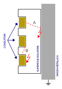

Il fenomeno
Quello che avviene e` sostanzialmente la formazione di un ponte conduttivo lungo l'isolamento superficiale (esterno) dell'elemento isolante, cio` e` dovuto alla concomitanza di due condizioni specifiche:
- Inquinamento legato all' ambiente di installazione (presenza di sporco, polveri sottili, limatura metallica, ecc.)
- Umidita` atmosferica
Lo sporco "conduttivo" si deposita sull'elemento isolante e l'umidita` non fa altro che "fissarlo" progressivamente, consensandosi tra isolatore e residui di sporco.
Col passare del tempo, in assenza di interventi mirati, la "patina" conduttiva, innesca delle micro correnti di dispersione localizzate.
Il fenomedo di tracking e` un fenomeno intermittente. L'aumento di temperatura localizzato nel punto di fuga della corrente, crea un surriscaldamento che riduce l'umidita` creando una sorta di loop.
Tutto questo, puo` portare ad un lento degrado dello stato superficiale dell'isolatore, che viene a perdere di efficacia isolante, arrivando al collasso totale, si viene a creare un corto tra i conduttori [punto B] o tra questi e la massa metallica [punto A].
